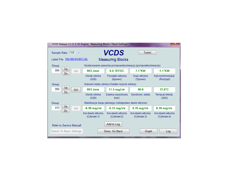

    od około dwóch tygodni mam problem z czujnikiem G40 (czujnik położenia wałka rozrządu),
    wygląda to następująco:
    Błąd::
    1 Fault Found:
    19463 - Camshaft Position Sensor (G40)
    P3007 - 000 - No Signal
    Freeze Frame:
    RPM: 882 /min
    Torque: 36.0 Nm
    Speed: 0.0 km/h
    Load: 0.0 %
    Voltage: 14.14 V
    Bin. Bits: 00001000
    Idle Stabilization: 0.0°KW
    (no units): 48.0
    Readiness: 0 0 1 1 1

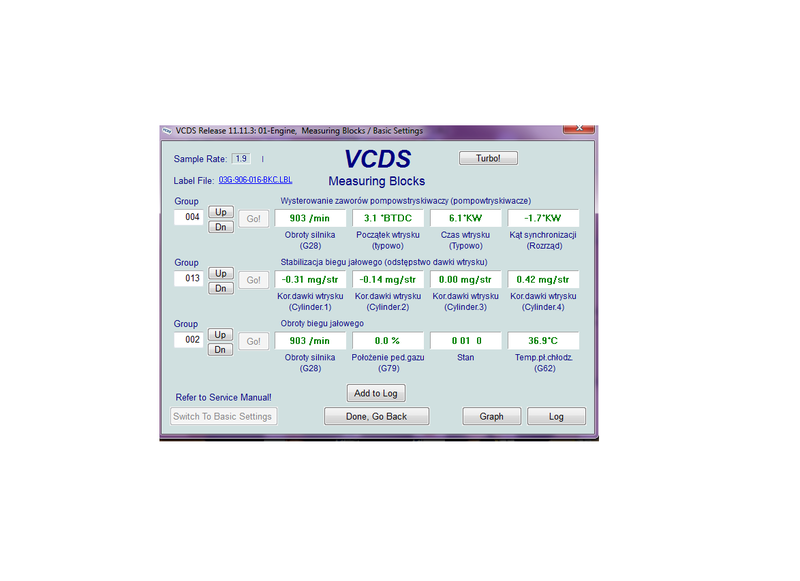

    Po odpaleniu zimnego silnika odczyt wygląda następująco:
    VW Touran 1,9 74KW AVQ - Błąd P3007 czujnika G40, brak sygnału po nagrzaniu silnika
    W trakcie nagrzewania się silnika: kąt synch. zmienia się z 1,7 na 1,1
    Po nagrzaniu silnika powyżej 75,6 st. c kąt synchronizacji wynosi 0 st. i wtedy pojawia się w/w błąd
    Moje pytanie, to czy jest to typowe uszkodzenie czujnika, czy może jego okablowania?
    Oraz czy czujnik G40 z Tourana z silnikiem 1.9 105 KM BXE będzie pasował do mojego 1.9 100KM AVQ?

    Sprawdzic okablowanie od czujnika do ecu.
    Moim skromnym zdaniem lezy czujnik wałka,nagrzewa sie i robi co swoje.
