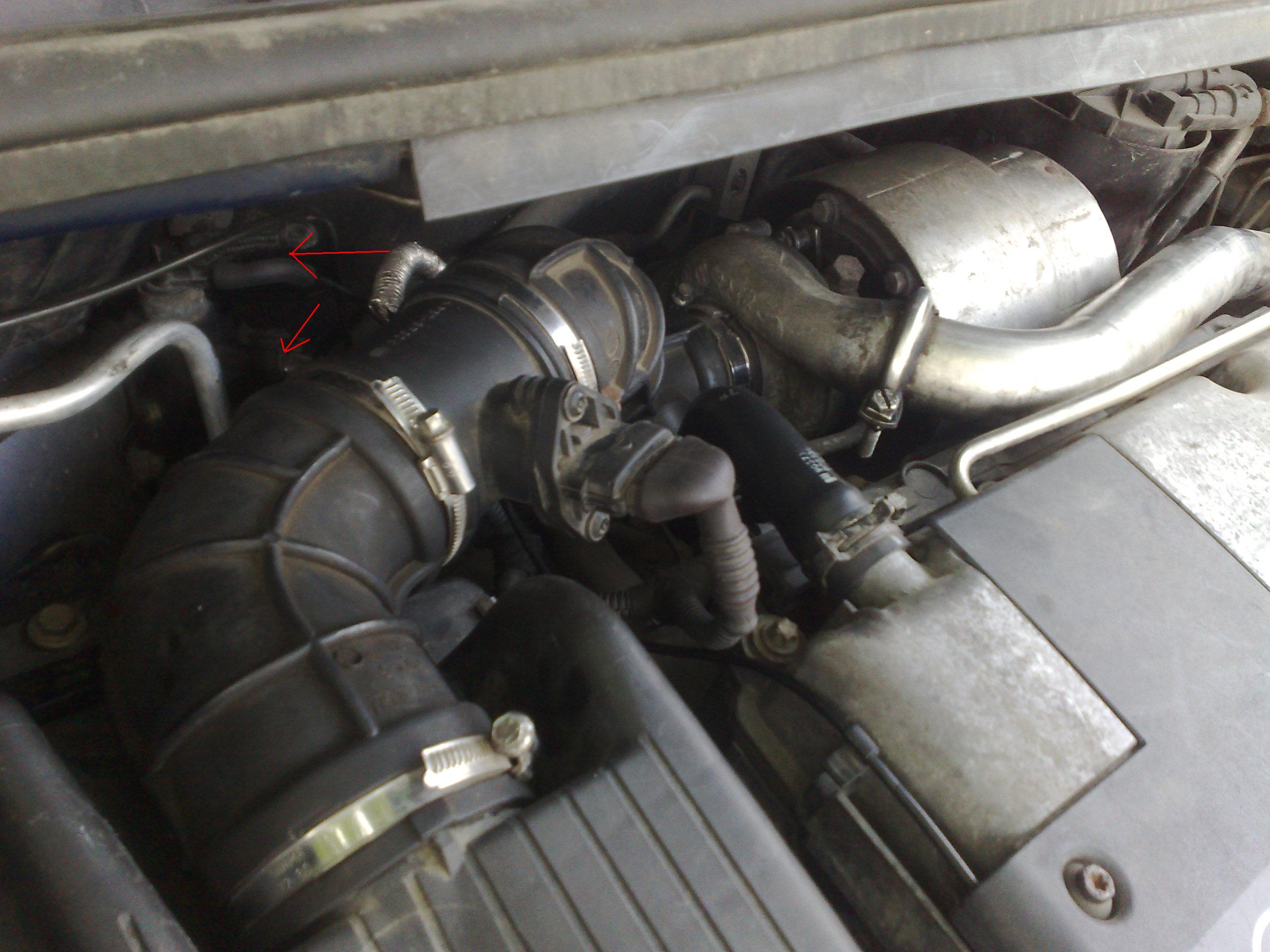

    Mam mały problem ostatnio oddałem samochód do naprawy i źle podłączyli mi przewody podciśnienia. zatkam palcem jeden przewód to sztanga turbiny się wsuwa ale już się nie odsunie, dopiero muszę odpiąć przewody żeby ciśnienie zeszło.
    Dodam jeszcze że jeden przewód jest zaślepiony i nie wiem czy tak powinno być czy nie :/
    Opel Zafira 2.2 złe podłączenie przewodów podciśnienia ! Opel Zafira 2.2 złe podłączenie przewodów podciśnienia ! Opel Zafira 2.2 złe podłączenie przewodów podciśnienia !
    Proszę o pomoc jeśli ktoś się na tym zna!!!

    Tzn. samochód jezdził pewien czas a później nie wiem czy jakiś wężyk odpadł czy co nie mam pojęcia czy oni go za słabo podpieli. chcę tylko wiedzieć czy tam gdzie jest zaślepione powinien być jakiś wężyk i gdzie on idzie do czego ?

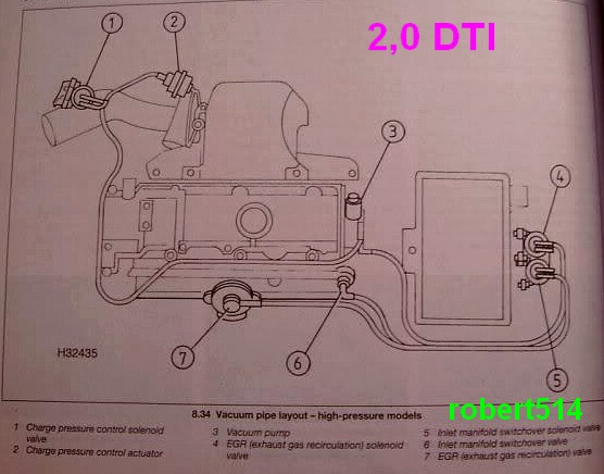

    Jak powinny być podłączone przewody podciśnieniowe opel omega 2,2 dti?
