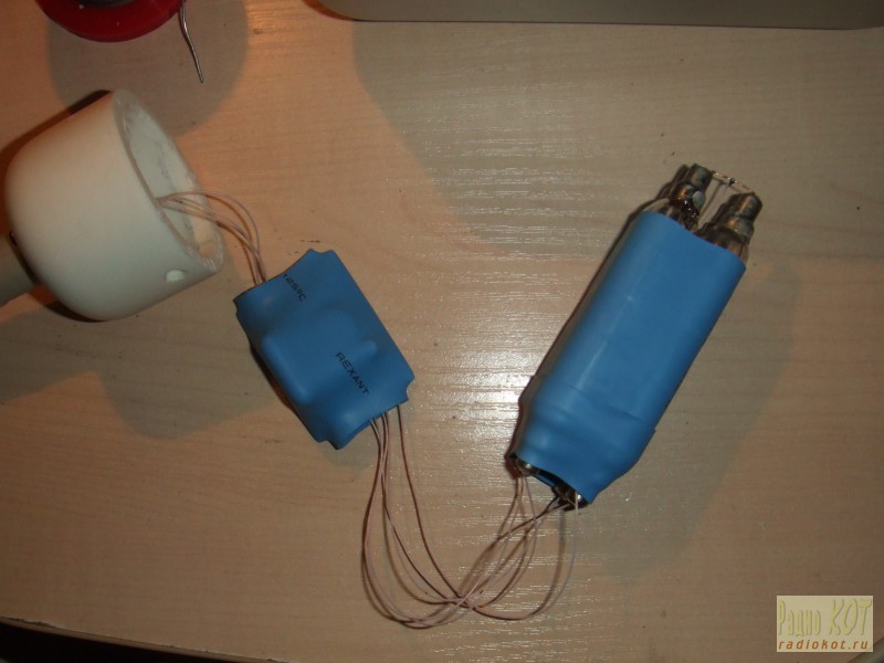

    Robimy sondę zewnętrzną.
    Będą w niej cztery lampy СИ1Г.
    Półprofesjonalny dozymetr X-Scan v1.0
    I znów przyda nam się taśma izolacyjna, żeby lampy nie ocierały się o siebie.
    Całość wkładamy do koszulki termokurczliwej.
    Schemat taki sam jak w przypadku wewnętrznego licznika, tylko są tu cztery lampy równolegle.

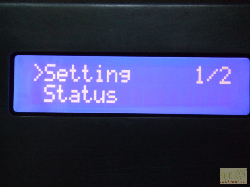

    Przechodzimy w menu składające się z dwóch stron.
    Półprofesjonalny dozymetr X-Scan v1.0 Półprofesjonalny dozymetr X-Scan v1.0

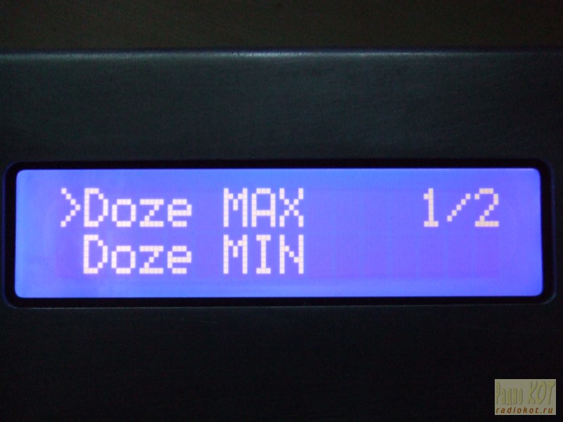

    Z menu „Ustawienia” skończyliśmy, przechodzimy do menu „Status”:

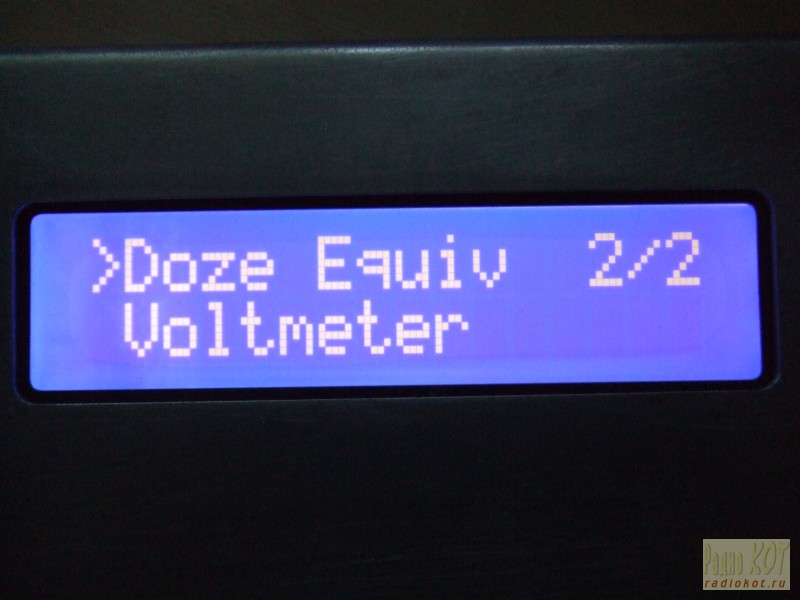

    Dawka maksymalna i minimalna to najmniejsze i największe wartości tła, które zmierzył przyrząd podczas cyklu pracy.
    Dawka ekwiwalentna to otrzymana dawka w µR/h.
    I jeszcze woltomierz, który umożliwia śledzenie poziomu naładowania akumulatora.
