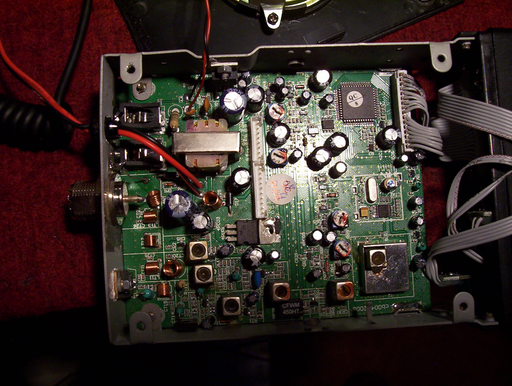

    mam problem z w/w CB. Otóż miałem słaby zasięg nadawania i odbioru, postanowiłem sprawdzić SWR i tu okazało się, że gdy zmieniam ułożenie kabla mikrofonowego, to zmienia również się SWR.
    Przegwizdałem kabel miernikiem, ale okazało się, że żadnych przerw nie wskazuje. Czy to normalne? Jak temu zaradzić?

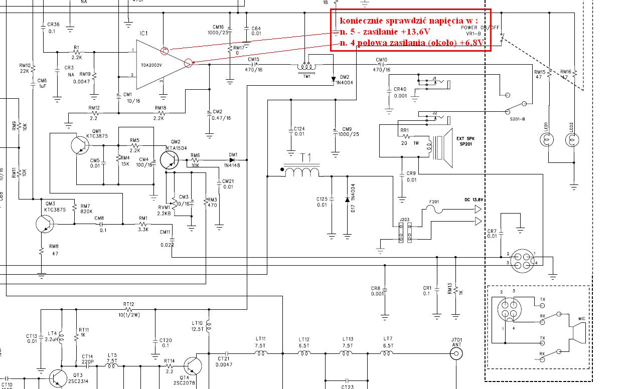

    Napięcie na 5-13,5V, na 4-6,3V, czy to będzie zbyt niskie ?
  • #6 12612865
    SP5ANJ
    Spoczywaj w Pokoju
    Napięcia całkiem poprawne i można napisać, że układ TDA2003 pracuje.

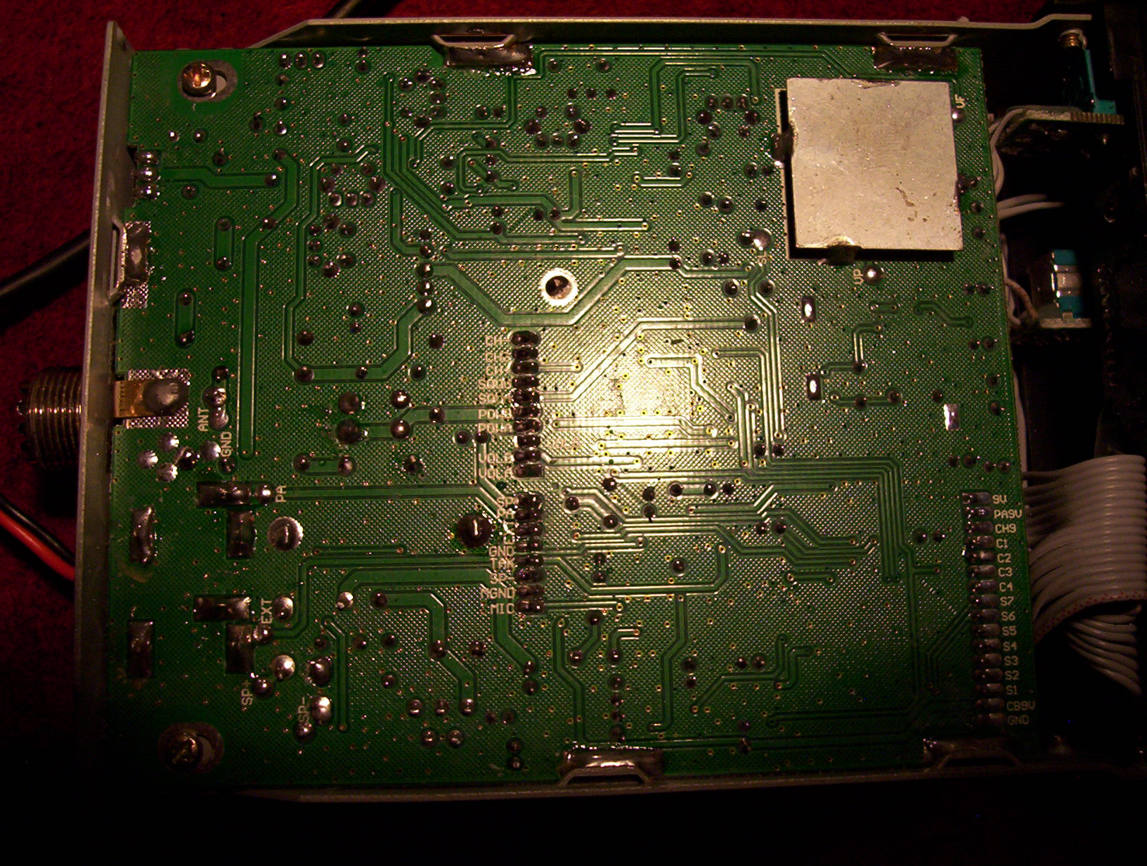

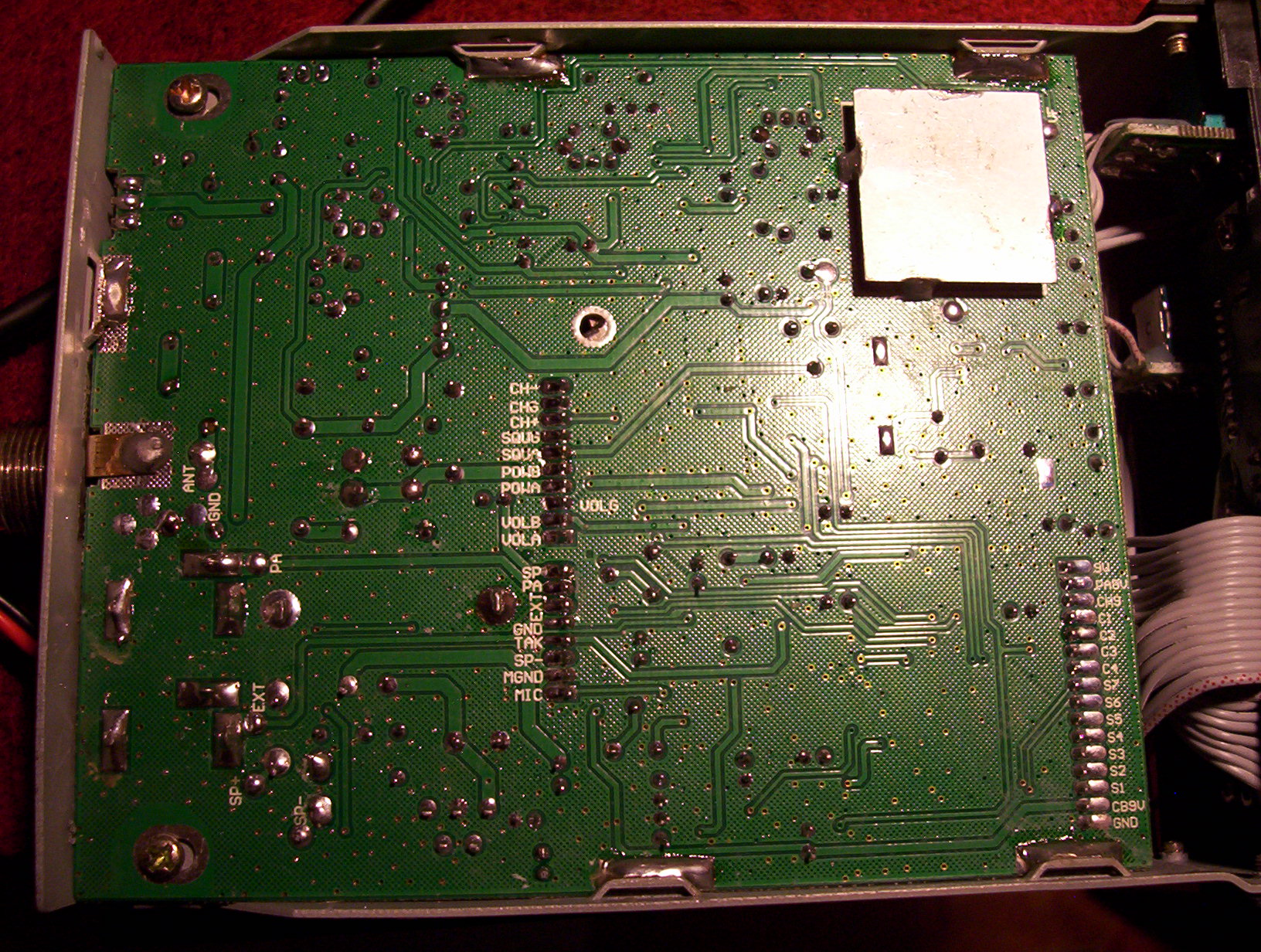

    Pewnie jest jak piszesz. Jeśli twoje radio wewnątrz wygląda tak jak w tym temacie. To brak dostatecznej ilości kondensatorów łączących obudowę z masą radia i dławik na ferrycie na obu przewodach zasilania, może powodować że prąd w.cz. będzie szukał dodatkowej drogi przepływu w tym również po kablach przewodu mikrofonowego.
    Co możesz zrobić:
    1. jeśli połączenia są podobnie wykonane jak na obrazku (widok od strony elementów) a gniazdko antenowe jest połączone z obudowami cewek (kubkami ekranującymi), połącz cyną punkty lutownicze kondensatorów oznaczonych prostokątami na obrazu widoku po stronie ścieżek.
    2. wlutuj kondensator ceramiczny 10±22nF pomiędzy gniazdo antenowe i czarny kabel zasilania, który wychodzi przez obudowę. To spowoduje utworzenie połączenia tylko dla prądu w.cz, który przez kondensator będzie płynął do masy pojazdu, a jednocześnie prąd stały płynący przez dławik nie będzie nasycał rdzenia ferrytowego.
    Dodatkowo sprawdź prawidłowość połączenia oplotu kabla antenowego z obudową wtyczki.

    Jedyne co możesz zrobić w tym modelu, to założyć dławiki w.cz. na obydwa przewody zasilania. Możesz sprawdzić omomierzem, czy masz przejście między obudową radia, a którymkolwiek ekranem filtra. Powinno być 0 Ω, czyli pełne zwarcie. Wobec tego nie ma sensu dodatkowe uziemianie czy łączenie ekranów filtrów, nic to nie da. Jedynie to dławiki o których pisałem wyżej. Oczywiście przyjmuję, że reflektometr jest bez żadnych zastrzeżeń.

    Tak jak pisał Olek II nie musisz ich łączyć. Ale ten radiotelefon ma szczątkowy filtr przeciwzakłóceniowy,
    ULTRA III na TDA2003 - Kabel od mikrofonu zmienia SWR.
    więc można a nawet trzeba dodatkowy filtr przeciwzakłóceniowy włączyć na przewody zasilające. Ale najpierw spróbuj, tak jak pisałem, znaleźć punkt masy jak najbliżej radiotelefonu i połączyć do niego czarny przewód zasilania skracając maksymalnie jego długość.

    Założyłem dwa dławiki na przewody zasilające, przewody skróciłem do absolutnego minimum oraz dołożyłem dodatkową masę od mikrofonu do radia. Objawy ustąpiły, koniecznie przewód gruchy do wymiany ( połamany ekran lub tandetny materiał nie spełniał swojego zadania). Wszystkim bardzo dziękuję za pomoc.
