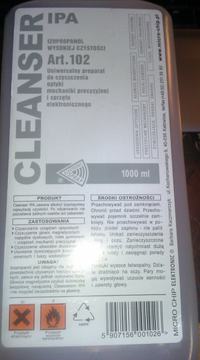

    Wieża SONY HCD-EH10 przycina dźwięk z płyty?? Wieża SONY HCD-EH10 przycina dźwięk z płyty??
    To środki które mam w domowym zaciszu. Czy któryś się nadaje do wyczyszczenie głowicy wg Pana? Pisze na opakowaniach, że można ale wolę zapytać.
    Dziękuje Panu za zainteresowanie tematem.

    Więc tak na alledrogo znalazłem:
    1.Płyn Zeiss
    A koledze chyba chodziło o to:
    Link
  • #12
    User removed account
  • #13
    elektronikq
    Level 25  
    Kolego na al..o bylo ZEISS to nie wiem może podróba?
    O to chodzi:
    Cleanser ISOPROPANOL 400ml (300+100ml) spray.
    Przejrzałem katalog i jeśli chodzi o optykę to ciągle ten IPA.

    Szukałem tego środka SONY co kolega pokazywał na zdjęciu tez nie ma.
    Wpadłem na taki pomysł. Może rozcieńczyć to IPA co mam z wodą destylowaną w stosunku 1:2 lub 1:3?
