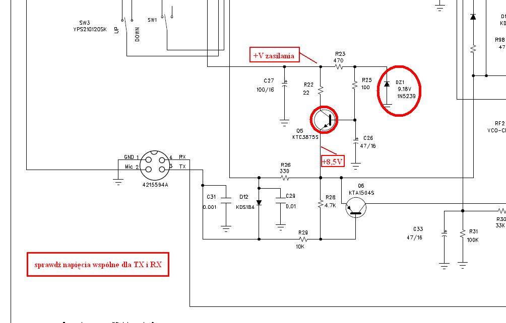

    Wspólnym napięciem dla TX i RX jest :
    Midland 1001z - Brak nadawania, świeci tylko dioda TX po naciśnięciu PTT
  • #18 12706279
    Gherardo
    Owszem tranzystor Q5 często się uszkadza ale rzadko sam z własnej winy.On jest
    głównym wewnętrznym zasilaczem.Jeżeli napięcie za nim jest właściwe tj.około
    8V to zacząłbym od końcówki mocy głośnikowej KIA7217-jest przykręcona do radiatora.Na 6 nodze winno być słychać brum w głośniku po dotknięciu śrubokrętem.
