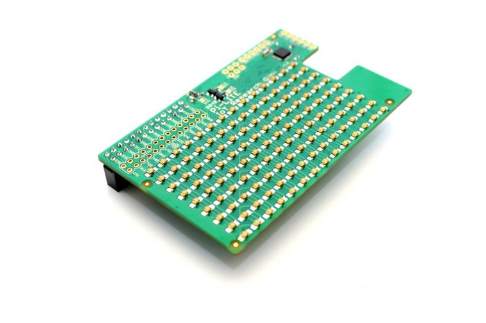

    Pi Lite White to wyświetlacz LED dedykowany dla Raspberry Pi. Inspirację do budowy wyświetlacza autorzy zaczerpneli z projektu wyświetlacza LED dla platformy Arduino - LOL Shield Link. Pi Lite White może posłużyć do wyświetlania wpisów z serwisu Twitter w czasie rzeczywistym, ponadto można użyć wyświetlacz do grania w proste gry, takie jak Pong czy Tetris, wyświetlania tekstu, który musi być bardziej widoczny niż ze zwykłego LCD, do wyświetlania statusów, jako miernik VU czy barograf. Przykładowy kod w języku Python, który wyświetli wpisy z Twittera jest dostępny tutaj. Na stronie źródłowej znajduje się też wersja z czerwonymi diodami LED. Była to wcześniejsza wersja Pi Lite White, docelowo zamontowane mają być białe mocne diody LED. Wyświetlacz jest sterowany za pośrednictwem portu szeregowego z prędkością 9600bps. Na stronie źródłowej można znaleźć film prezentujący Pi Lite White i odnośniki do dodatkowych materiałów czy kodów do pobrania za darmo.
    Dane techniczne:
    - wbudowany mikrokontroler ATmega328P
    - wysokiej jakości obwód drukowany PCB
    - 126 diod LED SMD
    - wyświetlacz jest sterowany z portu szeregowego Raspberry Pi
    - zasilanie 5 V
    - zainstalowane oprogramowanie, które pozwoli wygenerować: przykładowy tekst, wykres słupkowy czy miernik VU
    - wbudowany bufor
    - możliwość włączania pojedynczych pikseli
    - możliwość zamontowania złącza ISP lub złącze szeregowe do układu FTDI, dla aktualizacji oprogramowania
    - dostęp do I2C ATmega328P
    - wymiary: 85 mm x 55 mm x 13,7mm
    Poniżej filmik demonstrujący wykorzystanie wyświetlacza do gry PONG
