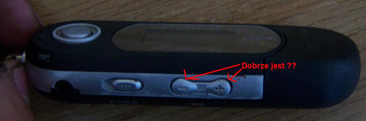

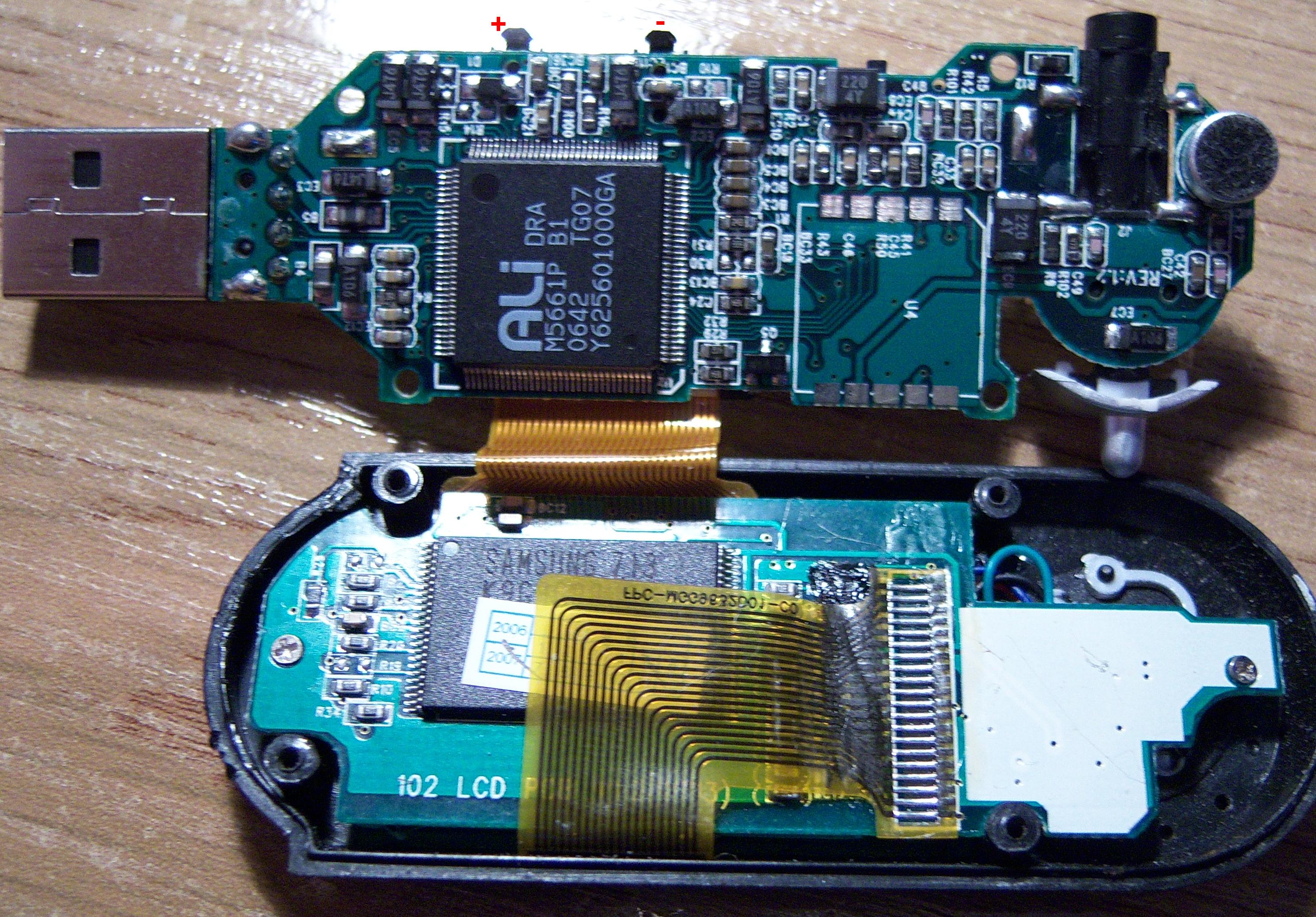

    Witam otóż posiadam w/w model mp3 rozebrałem i nie wiem czy dobrze złożyłem volume + i - bo można odwrotnie założyć. I Właśnie już wcześniej zwiększanie siły głosu nie działało ale zmniejszyć się dało. Nie wiem czy może jakoś połączyć/zewrzeć styki aby zwiększyć głos. A może oprogramowanie lub jakiś soft. Aktualnie zrobiłem format mp3 wgrałem nowe piosenki i dalej volume 00. Dodam że wszystkie guziki działają na pewno oprócz tych od głosu, mp3 reaguje na mój + (ekran się podświetla) na mój - brak reakcji.

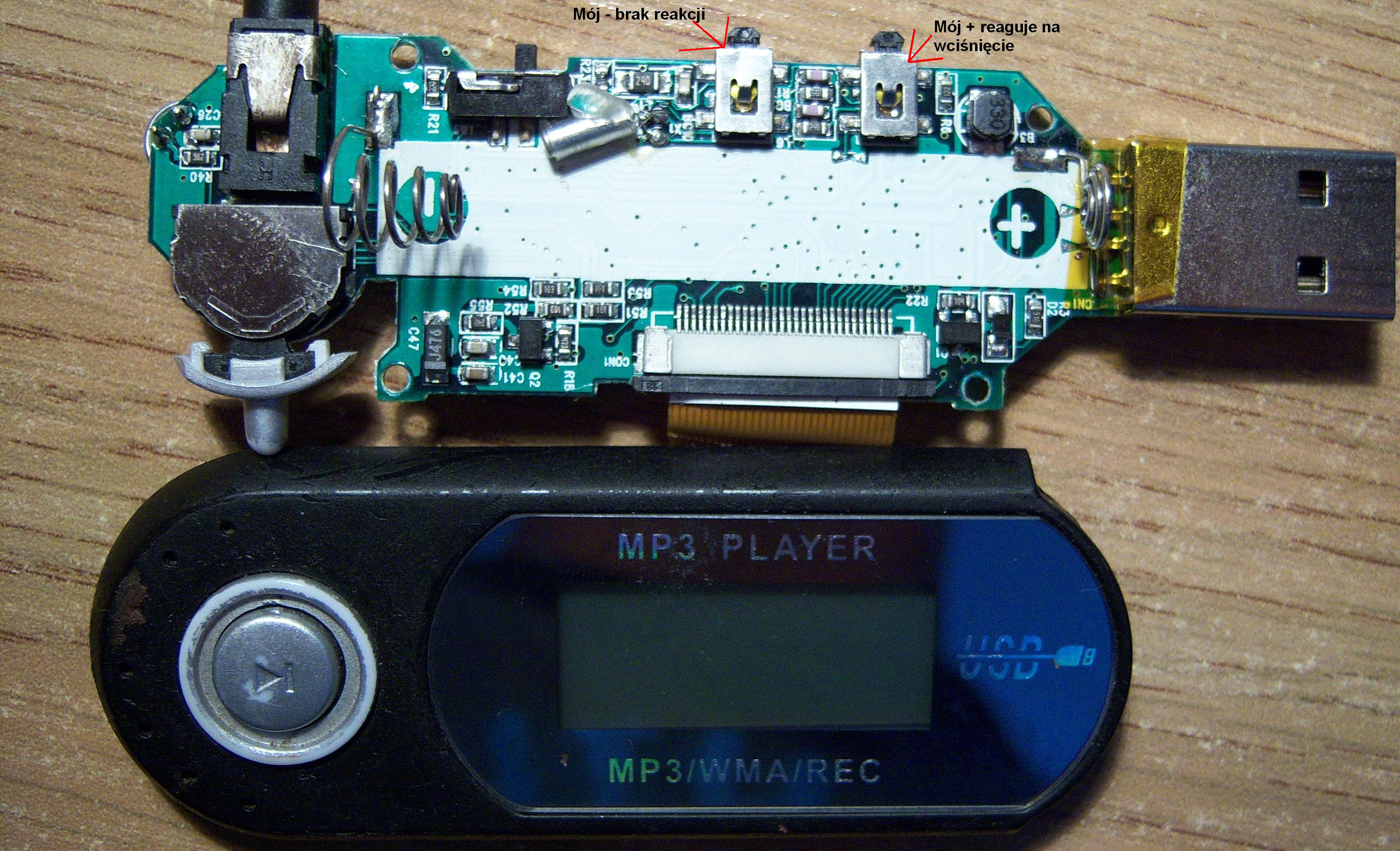

    dodałem zdjęcia jak możesz rozjaśnić swoją myśl będę wdzięczny

    Spróbuj go otworzyć, dostać się do niego w jakiś sposób i wyczyścić wewnątrz, bądź poprostu go wymień na nowy.
    Podejrzewam że albo zaśniedział bądź coś dostało się do wewnątrz (kurz i brak "styku"

    jeśli chodzi o czyszczenie :przełącznika" czy jak to nazwałeś "mikrostyku" to już wcześniej czyściłem i nic nie pomogło teraz też to robię i bez skutków. Myślę że głos plus(+) z minusem(-) mam na odwrót bo jak mi działa - to tylko mogę ściszyć a plus nic nie działa. Czyli powinienem go wlutować i nowego wlutować czy jest jakiś cudowny sposób aby zewrzeć styki by mi zwiększyło dźwięk. Aby wiedzieć czy to mikrostyk jest wadą czy coś w układzie scalonym

    Spróbuj zewrzeć ostrożnie miejsca lutu mikrostyku. Okazę się, czy to mikrostyk. Nic innego, niż "zwieranie" nie jest jego zadaniem.;)

    zwierałem styki i w obu przypadkach + czy - to tylko mi się ekran podświetlił nic więcej
