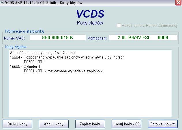

    Auto jak w temacie.
    Błędy:
    Audi A4 2.0 FSI 2003r AWA - Wypadanie zapłonów na pierwszym cylindrze
    W serwisie w Niemczech zostały wymienione wszystkie cewki i świece. Można zamieniać cewki, świece i nic nie pomaga. Wypadanie zapłonu na pierwszym cylindrze występuje jak silnik jest dość dobrze rozgrzany i przy agresywnej jeździe. Występuje co jakiś czas, potem chwilę znów jest dobrze. Ponadto na wolnych obrotach silnik nie pracuje zbyt kulturalnie. Kompresja na każdym cylindrze ok. 13 bar. Wszystkie świece czyściutkie. Czy może być to wina wtrysku paliwa?? Łańcuszek na wałkach?? Słychać lekki stukot z okolicy listwy paliwowej.

    Wtrysk, ciśnienie paliwa?
    Zakładam że sterowanie cewki sprawdzone i gra.

    Odłącz cewkę, zobacz czy zdiagnozuje brak obciążenia przez ECU. Jeżeli tak to znaczy że można wstępnie wyeliminować problem sterowania do cewki. Ciśnienie można sprawdzić bo różnie bywa może tylko jednemu wtryskowi to akurat przeszkadza, ale wątpię.
    Zamień w razie czego jeden komplet i zobacz czy błąd czasami nie pójdzie za kompletem, a jak nie a ciśnienie cyl jest ok to zostaje tylko martwy wtrysk. Jego tez można podmienić z innym i zobaczyć. Pozdr.

    Problemem okazał się wtrysk. Zamieniłem pierwszy z drugim. Zresztą potem zobaczyłem w parametrach "wypadanie zapłonów" i na każdym cylindrze co jakiś czas był jakiś ubytek. Zostały wymienione wszystkie wtryski i auto śmiga jak należy. Dziękuje. Pozdrawiam
