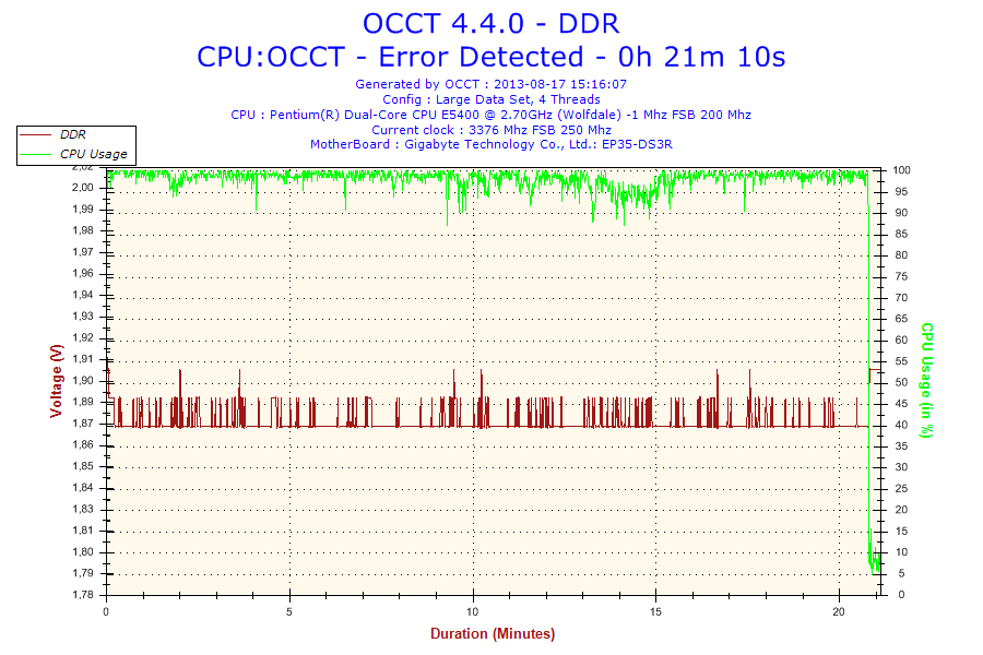

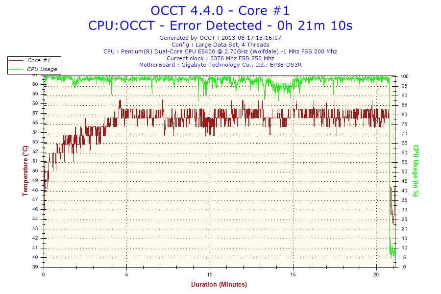

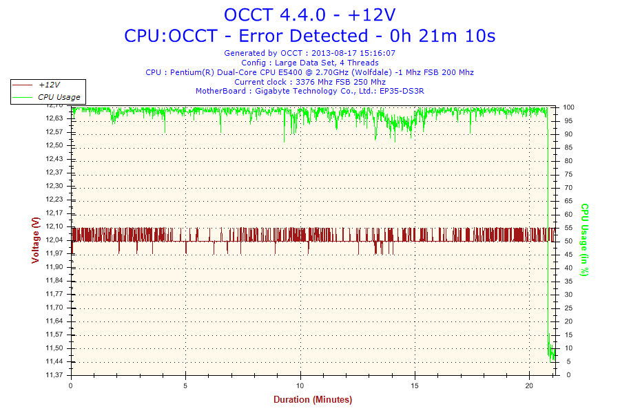

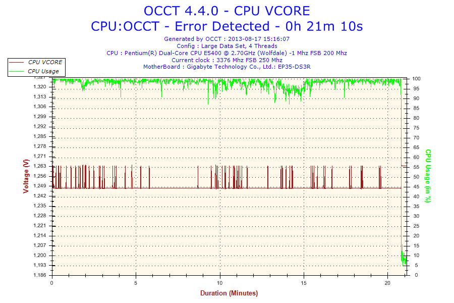

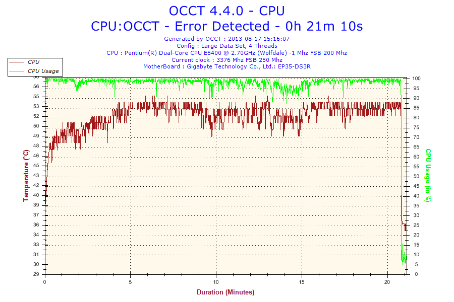

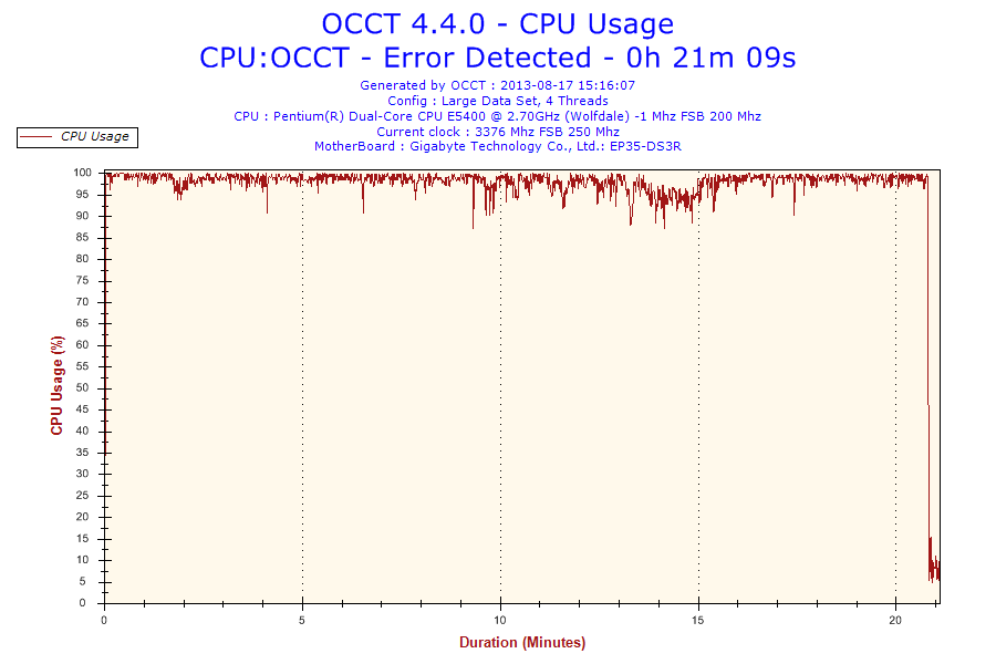

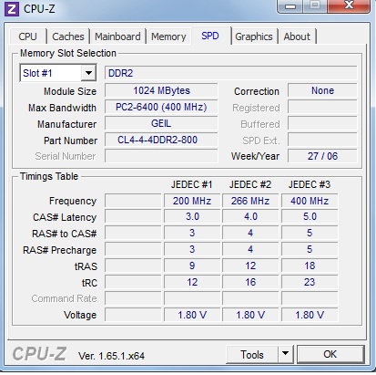

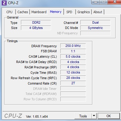

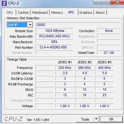

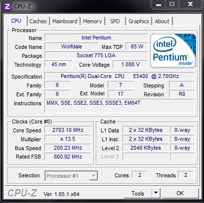

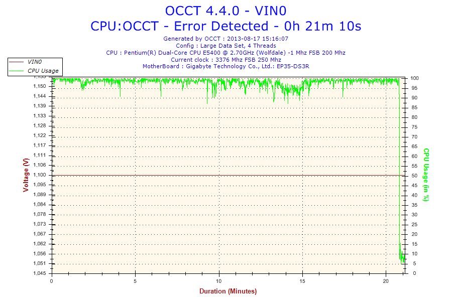

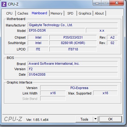

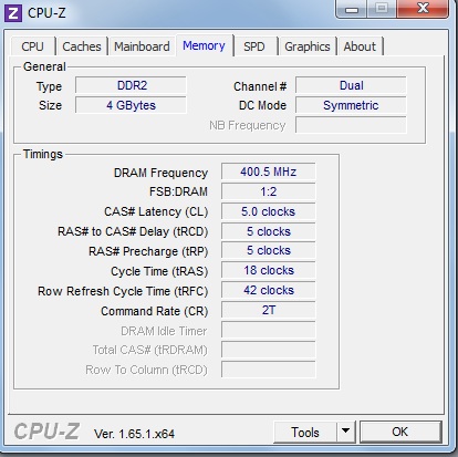

    Podaję resztę informacji apropo ramu:
    4 kości po 1gb . marka GEIL DDR2 800Mhz CL 4-4-4.
    A poniżej zamieszczam screeny o które prosiłeś :
    Jak ustawić napięcia i mnożnik dla OC Intel E5400 na GA EP45 DS3R?
    Screeny które podałem to jest na fabrycznym ustawieniu bez podkręcania.

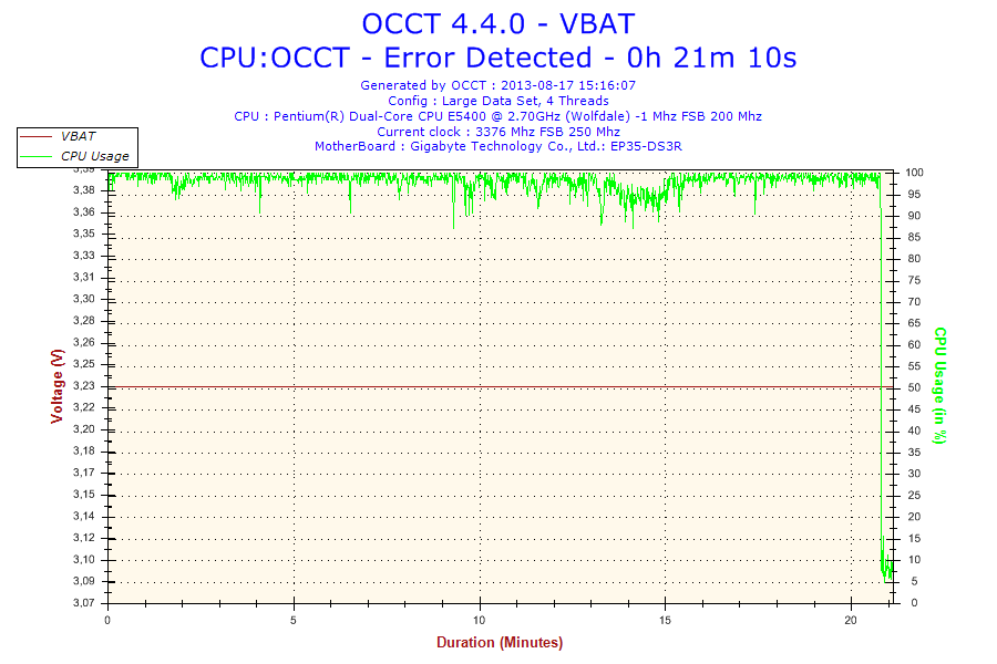

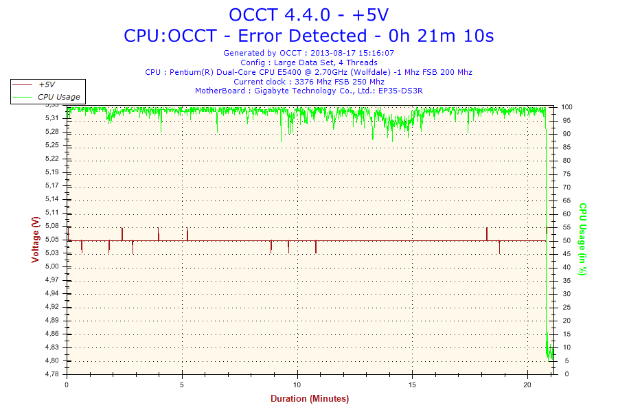

    Przy ustawieniach : FSB 333, mnożnik x10 , 2,0, i napięcie VCore 1,3 V OCCT zawieszał się niemal od razu , tak samo przy ustawieniu na FSB 310 niżej nie zchodziłem, ale OCCT było na core0 56 a core157 stopni GPU 56 i Temp2 51 stopni i zawieszał się komputer tak samo na standardowym napięciu jak i na 1,3 V .
    Zrobię dłuższy test przy ustawieniach :

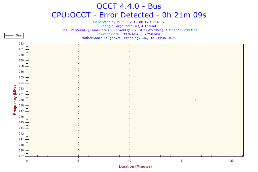

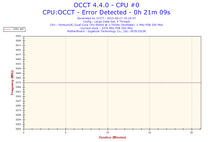

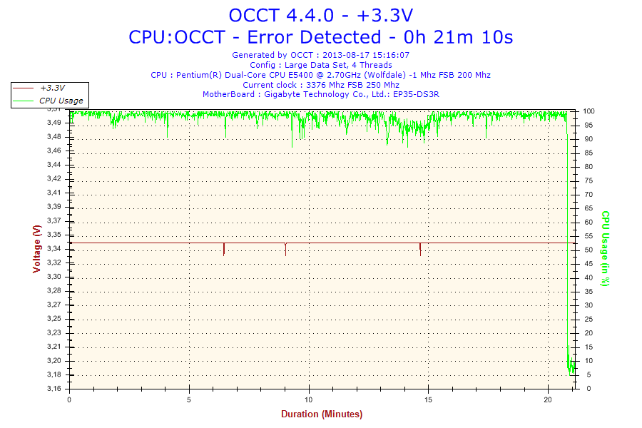

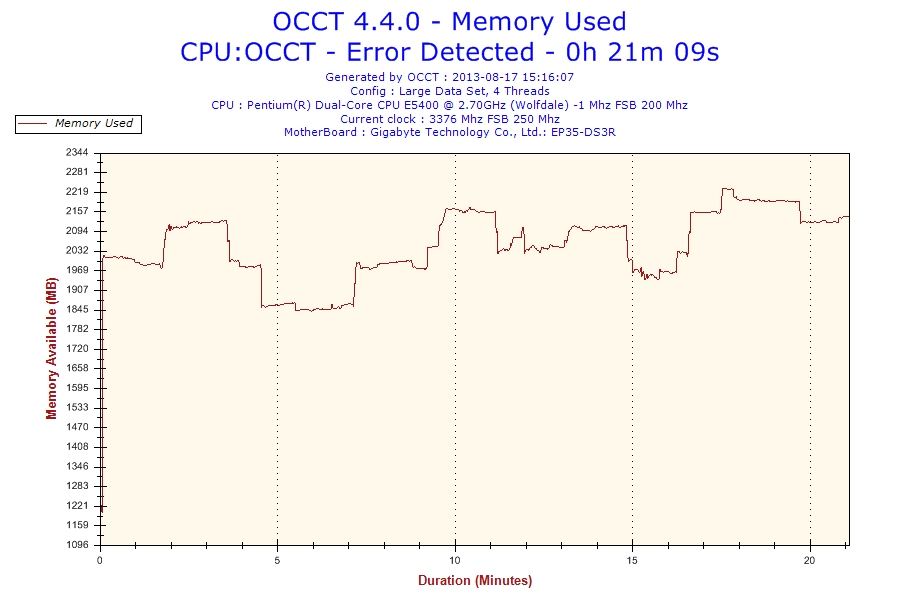

    mnożnik 13,5 , FSB 250 = 3,38Ghz , System Memory Multipler SPD 2,0 , napięcie VCore 1,3 i dam screeny jak to wyglada testy robię w OCCT sam test CPU.
    A co do tego programu co jest fabrycznie dodawany do mojej płyty głównej to jest beznadziejny - ja tak uważam i wolę robić to przez Biosa.
    Oto wykresy z OC na 3,37Ghz, FSB 250, X 13,5, 1,3V. Po 20 min wywaliło błąd, lecz nie wiem czy on był spowodowany podniesieniem temp. bo temp pax była 60stopni na core 1 , czy przez to ze z Windowsa mi błąd wskoczył odnośnie tego programu i przez to i musiałem go zamknąć , bo tak to temperatura była stabilna 56-58stopni.

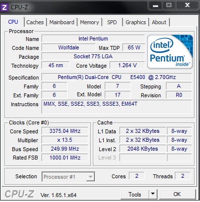

    Oto screeny z CPU-Z prz OC na 3,37Ghz:

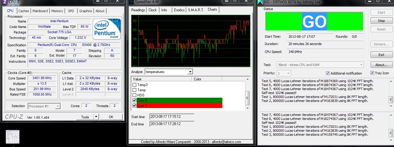

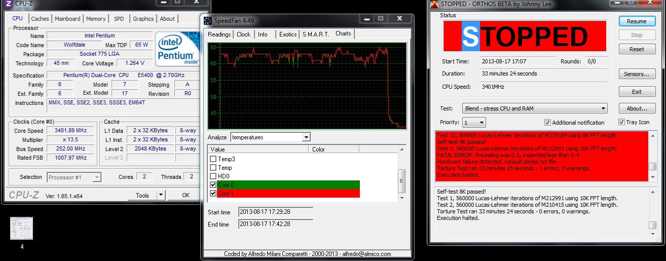

    A tutaj z ORTHOSA po 33 minutach STOPED :
    Taktowanie na 3,40 Ghz ( 252x13,5 ) 1,3 V

    woda_cisowianka007
    Co dalej robić ? Próbować jeszcze coś czy raczej niż już z tego procka nie wycisnę ... stabilnie udało mi się go podkręcić na 3,3 - max 3,4 ghz lecz w Orthosie wywala błąd po pewnym czasie , lecz tak do grania czy użytkowania kompa jest ok.
