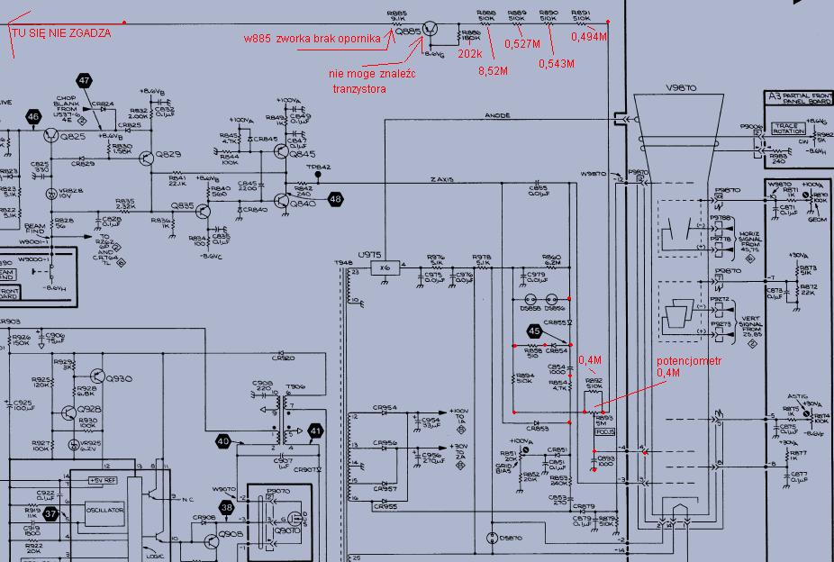

    Posiadam oscyloskop Tektronix 2221A cyfrowo analogowy i poszukuję schematu lub opisu potencjometrów na płytach drukowanych.
    Chciałbym się dowiedzieć, czy jest opcja regulacji?
    Znalazłem tylko jeden na zasilaczu w/n, ale on chyba nie jest do tego zapala i gasi kineskop.
    Prosiłbym o obejrzenie 3 filmików i jak toś by się domyślał co trzeba zrobić? Może kineskop siada, zasilacz w/n, albo coś z osiami x i y?
    Obejrzałem płytki i części wydają się dobre.
    Nie widziałem nigdzie okopcenia.
    Czy ktoś posiada schemat?
    Opis kalibracji?
    Lub podpowie jak to rozgryźć?

    Część analogowa jest praktycznie taka sama jak dla wersji 2230, 2232, 2235 schematy są dostępne w sieci.
    Częstą przyczyną problemów z ostrością w tych modelach jest uszkodzenie któregoś z rezystorów R886-R891.
    Przypominam, iż należy je sprawdzać przy wyłączonym oscyloskopie !

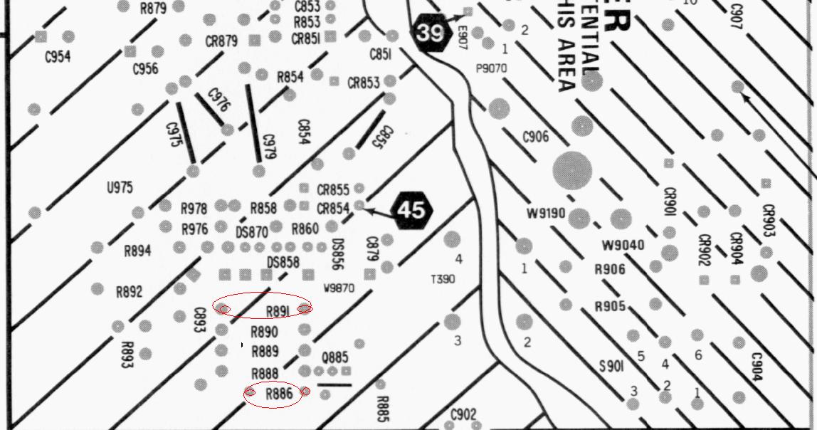

    rafson_kg
    Witam, dziękuje ci Marku za dość szerokie info.
    Ucieszyłem się, że to jest bolączka tych modeli ;-) sprawdzę te rezystory, powiedz jeśli możesz, czy opis R886-R891 znajduje się na płytce drukowanej? Czy muszę porównywać do schematu? I czy te rezystory są na części zasilacza wysokiego napięcia?

    Schematy są tutaj:http://bama.edebris.com/manuals/tek/
    Rysunek najprawdopodobniej jest prawidłowy , ale nie pamiętam już tego modelu.

    Znalazłem schemat do tek 2235 taki sam panel przedni analog cyfra . prześledziłem prawie cały układ FOCUS i większość się zgadza co do schematu na części zasilacza wn ,ale wartości oporników są inne , przejścia na płycie są ,r888 uwalony :?: ?
    Oscyloskop Tektronix 2221a jakaś usterka z fokusem, czy ktoś wie?
    :arrow: może da się coś poprawić żeby zmieni lekko zakres potencjometru FOCUS ?

    Bardziej odpowiedni będzie schemat od 2232, ale opornik do wymiany , powinien być przynajmniej 0,6w ze względu na wytrzymałość napięciową.
