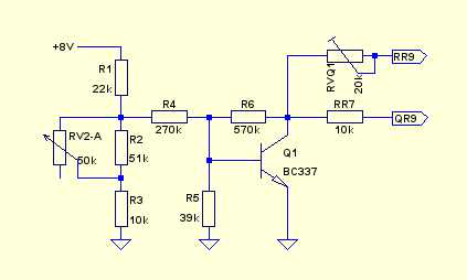

    Kolego Driver dzięki za wytłumaczenie zagadnienia. Nie wiem czy dobrze rozumuję, ale zmienienie rezystancji na RVQ1 (kręciłem nim) powoduje u mnie tylko zmianę "miejsca zadziałania" SQ. Jeżeli skręciłem RVQ1 w lewo to SQ wycinał szum, gdy potencjometr był na godz. 8 (skala zaczyna się od 7) jak dałem RVQ1 na max w prawo(czyli chyba zwiększyłem rezystancję) to SQ wyciął szum na godzinie 10. Czyli zmiana rezystancji powodowała zmianę "progu" zadziałania. Jeżeli dołożę rezystor w szereg z RVQ1 to przesunę "próg" zadziałania jeszcze wyżej czyli powiedzmy na godz. 12 -Popraw proszę, jeżeli źle kombinuję. Idąc dalej tym tokiem myślenia to, żeby "rozszerzyć" zakres pracy SQ to trzeba by chyba wymienić potencjometr od SQ, żeby miał mniejszy zakres zmiany rezystancji od min. do max (wartości na razie nie ważne, chodzi mi o teorię) Rozumiem, że czym mniejsze napięcie dodatnie na bazę QR9 tym słabszy sygnał odbierany otworzy blokadę i analogicznie - im wyższe napięcie na bazę QR9 tym musi być mocniejszy sygnał odbierany, żeby otworzyć blokadę. Ta to zrozumiałem (poprawiaj jak źle myślę). W moim przypadku potencjometr od SQ zmienia rezystancję od min do max- zrozumiałe, ale tak naprawdę tylko niewielki wycinek jego możliwości jest potrzeby do pracy. Teraz gdy ustawię środku RVQ1 to SQ wytnie mi szum na godz. 9 jeżeli przekręcę go jeszcze bardziej w prawo o 4mm to już wycinam tak mocno,że jedynie bardzo mocny sygna z bliska się przebije. Na dobrą sprawę mam do dyspozycji niecałe 4 mm ruchu gałką. Tak mały ruch gałki zmienia rezystancję w przedziale od wpuszczania wszystkiego do praktycznie zatkania blokady. Dalsze kręcenie nie ma sensu, bo jest jak gdyby już poza zakresem regulacji. Chciał bym mieć do dyspozycji chociaż pół obrotu pokrętła a nie 3mm. Reasumując jest tak-mały ruch duża zmiana, chciał bym - duży ruch mała zmiana. Powidz mi teraz proszę czy wymiana potencjometru od SQ miała by tu jakiś sens? Czy można by ewentualnie tak przekonstruować radio, żeby pozostawić ten potencjometr? Układ musiałby w tedy reagować na większą różnicę rezystancji od puszczania wszystkiego do całkowitego zablokowania. No ale się rozpisałem, ale czasami trudno napisać co po głowie chodzi. Pozdrawiam
  • #11 12627864
    Driver-
    Rozumujesz dobrze. Większy ruch mała zmiana da zastosowanie potencjometru o charakterystyce wykładniczej o tej samej wartości, inna charakterystyka zmiany oporności w funkcji kąta obrotu. Od lewej powolny wzrost oporności do szybkiego pod koniec ścieżki oporowej, nic nie trzeba by było zmieniać i miałbyś nadal pełną regulację.

    Wymyśliłem taki quasi-wykładniczy regulator, zastępujący potencjometr SQ.
    Cobra DX IV - Jak poprawić działanie SQ na bardziej "miękkie"-liniowe
    Na schemacie masz oporniki z oznaczeniami jak na schemacie rdiotelefonu oraz oporniki R1÷R6 oraz tranzystor, które umieszczasz na osobnej płytce wewnątrz radiotelefonu w pobliżu RV2-A w dogodnym miejscu i mocujesz.
    Do potencjometru RV2-A podłączony jest równolegle opornik 51k ich wartość jest wypadkową równoległego połączenia oporności 51k i wartości ustawionej suwakiem RV2-A. Zauważ że trzeba odłączyć masę od RV2-A a drugą, obecnie wolną, końcówkę tego potencjometru podłączyć jak na schemacie. Jest to konieczne ponieważ tranzystor odwraca napięcie bazy o 180°, czyli jak na bazie jest niskie napięcie to na kolektorze wysokie i odwrotnie. Wartość R4 będzie zależała od wzmocnienia tranzystora więc trzeba ją dobrać lub zastąpić potencjometrem montażowym o wartości 330kΩ, ale być może że nie będzie to konieczne, okaże się w praniu. Charakterystyka układu jest taka że kręcąc potencjometrem RV2-A od lewego skrajnego położenia w prawo oporność maleje szybko i stopniowo wolniej aż do zwarcia R2 w prawym skrajnym położeniu. To na kolektorze Q1 odpowiada zwiększaniu napięcia z odwrotnym skutkiem, napięcie rośnie powoli i stopniowo przyspiesza. Czyli tranzystor reguluje tak jak by został potencjometr RV2-A wymieniony na wykładniczy, oczywiście w przybliżeniu.
    Jak byś potrzebował jakichś informacji to pisz.
