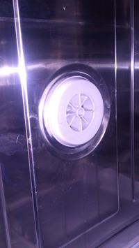

    Mam spory problem z wyjęciem płaszcza wodnego w zmywarce Bosch sl15r1b. Po lekturze tematów na forum między innymi tego:
    https://www.elektroda.pl/rtvforum/topic2481758.html
    Próbowałem w jakiś sposób przekręcić sitko, wyjąć itd., ale nic nie pomaga, nie widocznego mocowania, czy też czegoś w rodzaju nakrętki. Plastik zaczyna się łamać, nie chce się przekręcić, a na siłę nie chcę ciągnąć żeby nie uszkodzić, czy ktoś wie jak to zrobić? Czy trzeba przekręcić, odkręcić, czy wchodzi na wcisk?

    Odkręcić w lewo.

    no właśnie nie mogę odkręcić w lewo, w temacie który jest podobny i zamieściłem w swoim pierwszym poście, jest jak by oring, tutaj sitko przylega ciasno cała swoją powierzchnią do ściany i ani nie drgnie ?!

    Włóż np. szczypce w przegrody sitka i obracaj w lewą stronę, a z drugiej strony może ktoś pomagać przez ruszanie płaszczem (od którego zostało wszystko odłączone) w przeciwnym kierunku. Oczywiście z wyczuciem, żeby czegoś nie urwać.

    próbowałem w różne strony i wyciągać i wykręcać i podginać i nic. nie udało mi się go wyciągnąć a jedynie uszkodzić, środek popękał. Zmywarka była wiekowa padła też pompa... poszła na złom
