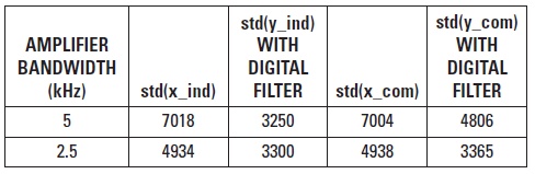

Poniższa tabela prezentuje otrzymane wyniki modelowania szumu RMS dla filtra cyfrowego o częstotliwości granicznej 1,25 kHz przy pasmie wzmacniacza równym 5 kHz i 2,5 kHz. Funkcja "std" MATLABa zostałą wykorzystana do wyznaczenia szumu RMS z przebiegu szumu białego przetworzonego przez układ.
Dla zastosowanego wzmacniacza o pasmie 5 kHz wartość szumu RMS bezpośredni na wyjściu przetwornika ADC oraz za blokiem downsample-by-2 modelującym zmniejszenie częstotliwości naprzemiennie próbkowanych sygnałów są porównywalne. Wartości w kolumnach std(x_ind) oraz std(x_com) są do siebie bardzo zbliżone. Oznacza to że zmniejszenie częstotliwości próbkowania sygnału przez przetwornik ADC nie ma wpływu na wartość szumu RMS. Zatem jeśli sygnał ten jest dalej analizowany bez dodatkowej filtracji w domenie cyfrowej to dla wartości stosunku sygnału do szumu nie ma znaczenia czy sygnał był przetwarzany w osobnych torach czy też tor przetwarzania był uwspólniony.
Dla wzmacniacza o pasmie 2,5 kHz wartości szumu RMS za filtrem cyfrowym, znajdujące się w kolumnach std(y_ind) oraz std (y-com), widać iż wpływ filtra cyfrowego o częstotliwości cięcia 1,25 kHz zależą wyraźnie od częstotliwości cięcia filtra anty-aliasingowego. Jeśli użyjemy filtra anty-aliasingowego o pasmie wynoszącym 2,5 kHz, czyli równego połowie częstotliwości próbkowania w przypadku układu z uwspólnionym torem sygnałowym, wtedy też poziom szumu na wyjściu filtra cyfrowego będzie taki sam dla obu układów - z wspólnym torem i z niezależnymi torami sygnałowymi dla poszczególnych sensorów. Jeśli, jednakże, zostanie zastosowany filtr anty-aliasingowy o częstotliwości granicznej 5 kHz, wtedy też wartość szumu RMS na wyjściu filtra cyfrowego będą się zauważalnie różnić w przypadku obu układów, co będzie miało znaczny wpływ na wartość stosunku sygnału do szumu w obu układach.
