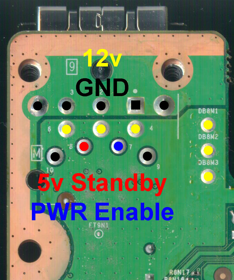

    saganov
    trafiła mi się konsola z RGH z błędem 0001 (problem z zasilaniem). Od razu dodam, iż zmiana zasilacza nic nie dała. Po sprawdzeniu miernikiem, okazało się, iż w gnieździe zasilania 12V i GND są ze sobą zmostkowane. Sprawdziłem też wszystkie PINy z RGH, czy przypadkiem nie są zmostkowane z GND, no i tylko ten który powinien być GND - GND. Więc postanowiłem wyciągnąć ten port z innej płyty i wlutować zamiast uszkodzonego do tej z RGH. I tu zaczyna się problem.
    Jak to rozlutować?
    Poczytałem trochę o rozlutowywaniu PB-free, ale średnio mi idzie. Generalnie dodaje sporo zwykłej cyny, czekam aż zastygnie, rozgrzewam ponownie aby się wymieszało z "niedobrą" cyna i odsysam, kilka PINów się udało tak załatwić bezproblemowo za pierwszym podejściem, ale z resztą męczę się już od 2ch godzin i popadam w niemoc. Jakieś porady?
    pozdrawiam

  • #3 12626887
    remek002
    Jakbyś miał stacje na gorące powietrze to bez problemu byś to zrobił.
    Musisz dać większą temperaturę i dużo cyny najlepiej na wszystkie piny tak by się zlewały w całość.
    Ogólnie będziesz musiał uważać na inne elementy i na to by nie stopić plastiku w porcie zasilania.
    Potem ładnie oczyścić plecionką resztki cyny, ale to zapewne wiesz.
    Pozwodzenia.

    saganov
    Wygląda to tak.
    [X360] Jak skutecznie wylutować port zasilania w Xbox 360 z RGH?
    Stacje na gorące powietrze posiadam, ale przyznam szczerze uzywam jej do reflow/reball a nie do lutowania/rozlutowywania. Jaka temperaturę w miare bezpieczną ustawić?
    Myślałem że to GPU robi zwarcie, błąd 0001 często wskazuje też na to, ale niestety, zdjąłem GPU oczyściłem płytę z resztek cyny coby zwarcia nie było i dalej mam zwarcie 12v-GND na gnieździe. Może niepotrzebnie się za gniazdo zabieram. Ktoś ma może jakiś pomysł? MOSFETy wyglądają na całe.
    pozdr
  • #5 12628980
    remek002
    Sprawdź CPU oraz dobrze posprawdzaj mosfety.
  • #6 12629147
    saganov
    Co do mosfetów to sprawdzałem miernikiem. Wiem że nie jest to do końca wiarygodne, ale generalnie jeśli mosfet jest padnięty to widać to gołym okiem, nawet miernika nie potrzeba. Zauważyłem że 2 mosfety były wymienione (te blisko CPU), które są najczęstsza przyczyną 0001.
    Co do CPU to jutro go zdejmę, ale najciekawsze jest to że przy zdjętym GPU, rezystor C5D5 (do sprawdzenia GPU) wykazuje zwarcie (padnięty GPU). Problem w tym że nie ma prawa tego wskazywać jeśli nie ma GPU.
  • #7 12666060
    Chawek
    Nie wierzę w to aby zwarcie nastąpiło w gnieździe. Moim zdaniem masz przebity jakiś kondensator na wejściu lub któryś z kluczy.
    0001 nie wskazuje na zwarcie w GPU tylko zwarcie w linii VIN_12V, narobiłeś sobie niepotrzebnej roboty podnosząc GPU.
    Dla potomnych:
    zwarcie GPU to błąd 0003
    zwarcie CPU to błąd 0002
    zwarcie RAMu (1.8V) oraz zwarcie 5V (to ta sama przetwornica) da nam błąd 0031
