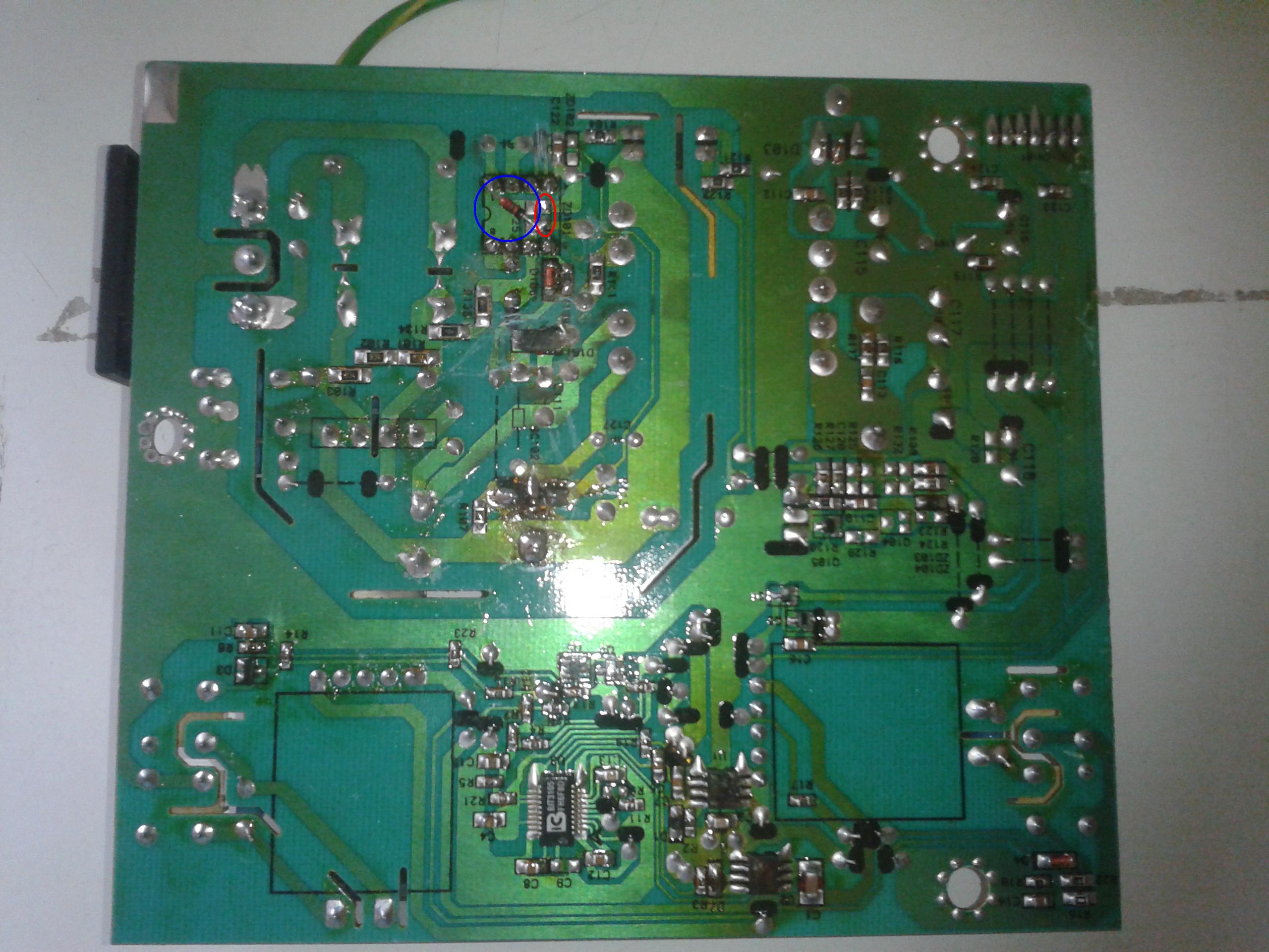

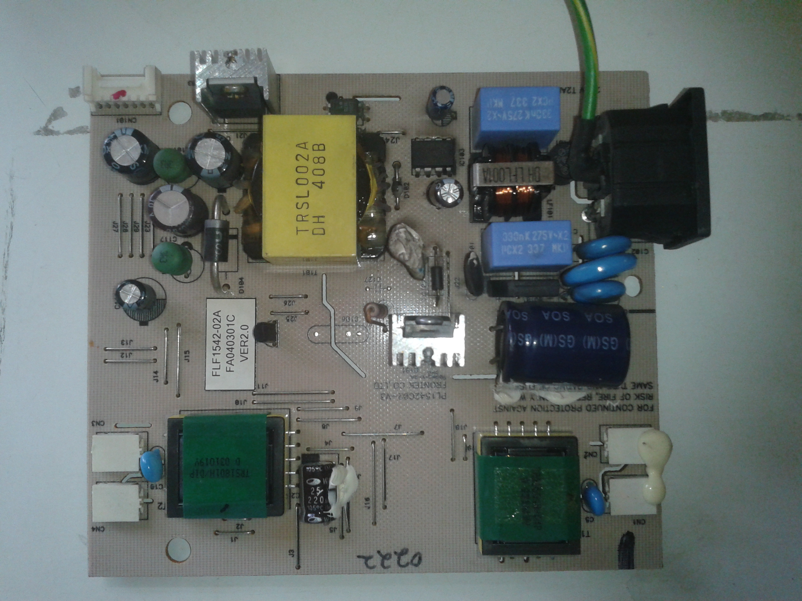

Uszkodzona dioda ZD101 w zasilaczu FLF1542-02A monitora Optimus L15V
bogdanbb2 13 Sie 2013 21:08 8502 0
  • Witam!
    W ostatnim czasie trafiło do mnie kilka w/w monitorów z zasilaczami FLF1542-02A. Okazało się, że wszystkie mają taką samą usterkę. Uszkodzona zenerka ZD101. Wymiana przywróciła im życie.
    W załączeniu zdjęcia
    Uszkodzona dioda ZD101 w zasilaczu FLF1542-02A monitora Optimus L15V Uszkodzona dioda ZD101 w zasilaczu FLF1542-02A monitora Optimus L15V
