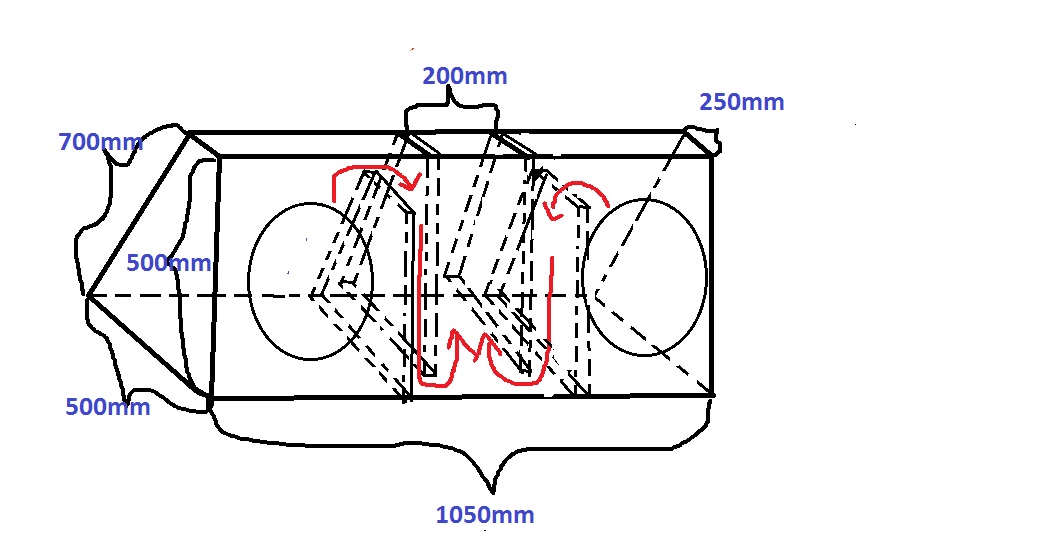

    Witam, to mój pierwszy post, więc proszę o wyrozumiałość, a więc do rzeczy, posiadam Audi A6 C5 w sedanie, chciałbym rozbudować audio o subwoofer, niestety jak wiadomo A6 ma bardzo dobrze wygłuszony bagażnik, chciałbym zamontować skrzynię składającą się z dwóch głośników Kicker 124 150 rms każdy, skrzynia ma być szczelinowa, wiadomo 300 rms to zbyt mało by bass przebił się do kabiny, ale nie chcę inwestować w sprzęty po 1000rms gra nie warta świeczki bez dobrego zasilania (alternator dodatkowe akumulatory itp.). Oto projekt mojej skrzyni w załączniku, oczywiście jest tylko poglądowy, wymiary muszą pozostać takie jakie są, gdyż chcę mieć dostęp do instalacji gazowej, która jest zamontowana w kole, a skrzynia będzie częścią zabudowy zamontowanej na stałe, reszta wymiarów jest ograniczona konstrukcją bagażnika i teraz kieruję pytanie do ekspertów, czy ta skrzynia ma jakieś szanse żeby dobrze grać? Bass refleks szczelinowy jest skierowany do góry, gdyż będę ingerował w tylną półkę, a mianowicie, będę wycinał dziurę na bass refleks.

    Witam to mój pierwszy post więc proszę o wyrozumiałość, a więc do rzeczy , posiadam audi a6 c5 w sedanie , chciałbym rozbudować audio o subwoofer, niestety jak wiadomo a6 ma bardzo dobrze wygłuszony bagażnik, chciałbym zamontować skrzynie składająca się z dwóch głośników kicker 124 150 rms każdy, skrzynia ma być szczelinowa, wiadomo 300 rms to zbyt mało by bass przebił się do kabiny
    Ciekawe stwierdzenie z tym że 300W rms to za mało żeby się bas przebił do kabiny w a6. Brat ma a6 i w bagażniku re audio re12s4 w zamkniętej skrzyni zasilany mostkiem z magnata rx 44 czyli jakieś 330W rms i jakoś nie ma z tym problemu. No chyba że wymagasz falowania przedniej szyby to może to być rzeczywiście za mało.
    Z sprawdzeniem czy ta skrzynia się nada może być ciężko bo raczej dość nietypową planujesz zrobić i raczej za mało wymiarów podałeś.

    Wymiary skrzyni dobiera się do głośników a nie bagażnika. Jeśli już z góry określasz wymiary/pojemność skrzyni to do niej musisz dobrać głośniki a będzie ciężko to zrobić, innej opcji nie widzę. Wymiary BR też muszą być odpowiednie a nie przypadkowe.
    Oblicz pojemność skrzyni za pomocą:
    http://www.rockfordfosgate.com/rftech/box_wizard.asp
    - ważne, że są to już wymiary zewnętrzne. Dobierz głośniki uwzględniając co najmniej ich parametry T-S. W programie WiniSD będziesz widział na ile głośniki dostroją się do takiej skrzyni.
