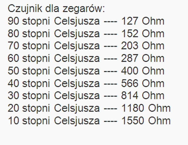

    Po złożeniu wszystkiego do kupy i zalaniu płynu oraz odpowietrzeniu układu temperatura dalej waha się za środkową kreską i rośnie do 3/4 skali. jak zmierzyłem nowy czujnik miernikiem to przy wychyleniu powyżej połowy pomiar 128 Ohm-ów. wentylator załącza się jak dojdzie do 3/4 skali. W moim poprzednim Golfie temperatura stała jak wryta w połowie i było ok.

    Czujnik temperatury dla zegarów/licznika a termowłącznik wentylatora to dwie osobne sprawy, nie powiązane z sobą.
    W plikach są wartości oporów czujników; nr 2 dla zegarów, nr 1 dla elektroniki silnika.
    Materiały są od Golfa 3, dla Golfa 2 są te same tylko czujniki są rozdzielone (w Golfie 3 są dwa w jednej obudowie, stąd w tekście uwaga o numerach pinów).
    I jeszcze temperatury dla termowłącznika wiatraka:
    I stopień: włączenie przy 95°C, wyłączenie przy 84°C.
    II stopień: włączenie przy 102°C, wyłączenie przy 91°C.
    Posprawdzać i będzie wiadomo. Możliwe, że wskaźnik w zegarach niedomaga. Po podaniu mu oporów z tebelki (np. potencjometrem "telewizyjnym") sprawdzi się łatwo jego pracę.
