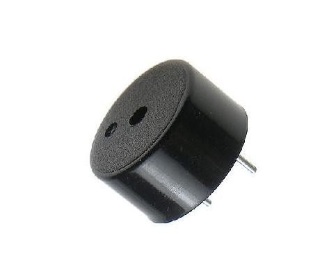

    Podjąłem się wymiany pasty termoprzewodzącej IHS z RSX oraz CPU w mojej PS3 FAT model cechc04 – wszystko poszło dobrze, temperatura na układach spadła, ale po odpaleniu czarnulki spotkała mnie jeszcze jedna niespodzianka, nie ma beep – piknięcia konsoli podczas uruchamiania.
    Przeszukując 'neta' trafiam tylko na tematy, gdzie użytkownicy próbują się pozbyć tego pikania, a mnie nurtuje pytanie, co się stało? Gdzie się znajduje ten głośniczek, który prawdopodobnie uszkodziłem.
    Jeśli ktoś spotkał się z takim problemem lub zna lokalizacje tego głośniczka proszę o informację.

    Lewy górny róg czarne z dziurką
    Element z zdjęcia poniżej

    Widocznie podczas ściągania IHS uszkodziłem połączenie głośniczka z płytą,
    poprawiłem luty i klasyczne beep powróciło – DZIĘKI.
