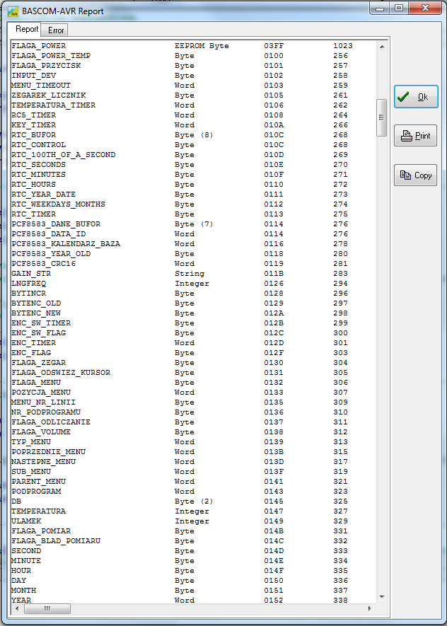

    Może zamiast nazw zmiennych wykorzystać adresy zmiennych (są w raporcie po kompilacji) będzie to krótsze i łatwiejsze do napisania.
    long0300 - wyświetl zmienną long spod adresu 0x300
    byte0200- wyświetl zmienną byte spod adresu 0x200
  • #6 12633654
    MES Mariusz
    Poziom 36  
    Można, tyle, że najpierw trzeba by sobie przygotować mapę pamięci. Bardzo nieintuicyjne (nawet nie jestem pewien pod jaki adres pamięci ładowana jest dana zmienna). Ale repertuar rozwiązań powoli się kończy.
    #7 12633709
    Mundi1970
    Poziom 24  
    Po kompilacji jest zapisany plik raportu, tam też umieszczone są adresy zmiennych.

    Do konwersji łańcucha na zmienną numeryczną wykorzystaj funkcje VAL lub HEXVAL . Mając już adres zmiennej, możesz użyć instrukcje INP do pobrania wartości.
