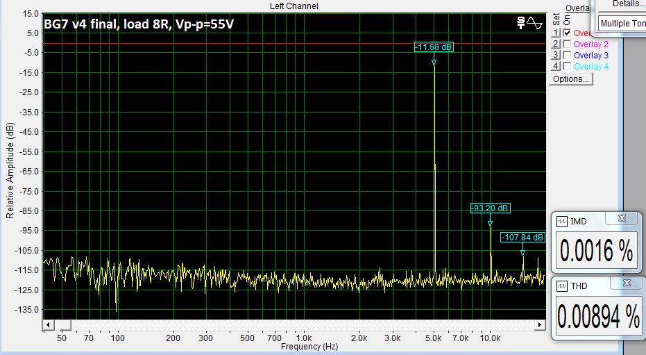

  • Dwie uwagi na początek:
    Autorem wzmacniacza jest Borysgo2, ja jedynie zredagowałem ten tekst.
    W najbliższym czasie zostaną przedstawione dokładniejsze wyniki pomiarów zniekształceń harmonicznych.
    Schematy
    - 1 para tranzystorów wyjściowych:
    BG-amp - Projekt prostego wzmacniacza o b. dobrych parametrach (t. bipolarne)
    - 4 pary tranzystorów wyjściowych:
    Zdjęcia/pomiary:
    BG-amp - Projekt prostego wzmacniacza o b. dobrych parametrach (t. bipolarne) BG-amp - Projekt prostego wzmacniacza o b. dobrych parametrach (t. bipolarne) BG-amp - Projekt prostego wzmacniacza o b. dobrych parametrach (t. bipolarne) BG-amp - Projekt prostego wzmacniacza o b. dobrych parametrach (t. bipolarne) BG-amp - Projekt prostego wzmacniacza o b. dobrych parametrach (t. bipolarne) BG-amp - Projekt prostego wzmacniacza o b. dobrych parametrach (t. bipolarne) BG-amp - Projekt prostego wzmacniacza o b. dobrych parametrach (t. bipolarne) BG-amp - Projekt prostego wzmacniacza o b. dobrych parametrach (t. bipolarne) BG-amp - Projekt prostego wzmacniacza o b. dobrych parametrach (t. bipolarne) BG-amp - Projekt prostego wzmacniacza o b. dobrych parametrach (t. bipolarne) BG-amp - Projekt prostego wzmacniacza o b. dobrych parametrach (t. bipolarne) BG-amp - Projekt prostego wzmacniacza o b. dobrych parametrach (t. bipolarne)

    Jakie jest wzmocnienie napięciowe prezentowanej konstrukcji, oraz poziom szumu ?
    Wzmacniacz 'WT800 world tour' ma bardzo podobną budowę stopnia końcowego.
    Posiada inne tranzystory, ale szumi za to niemiłosiernie (przynajmniej ta wersja którą ostatnio miałem "na stole")
    http://www.edenamps.com/products/wt/WT800.html
  • #15 13593115
    borysgo2
    Wzmocnienie napieciowe to 47x.
    Szumu nie slychac nawet jak wlozysz glowe w glosnik, parametry szumowe okresla glownie stopien wejsciowy, na powyzszych screanach masz odstemp sygnal/szum, kolo 100dB+
