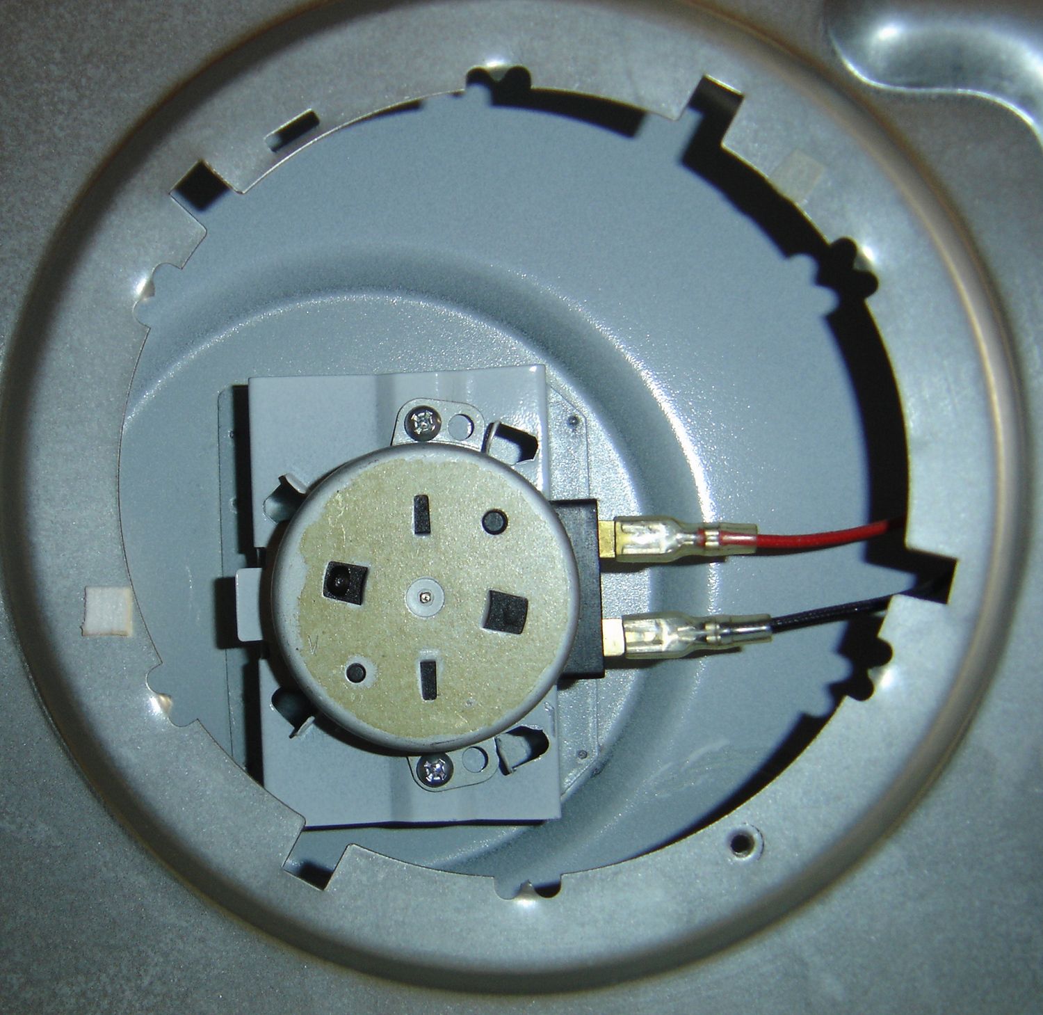

    Szukam silnika, może być zamiennik do mikrofalówki AKAI MW-JB0717DP2.
    Niestety naklejka z jego modelem kiedyś się odkleiła, może ktoś pomoże lub ma taki silnik, a może ten by pasował
    Link ?

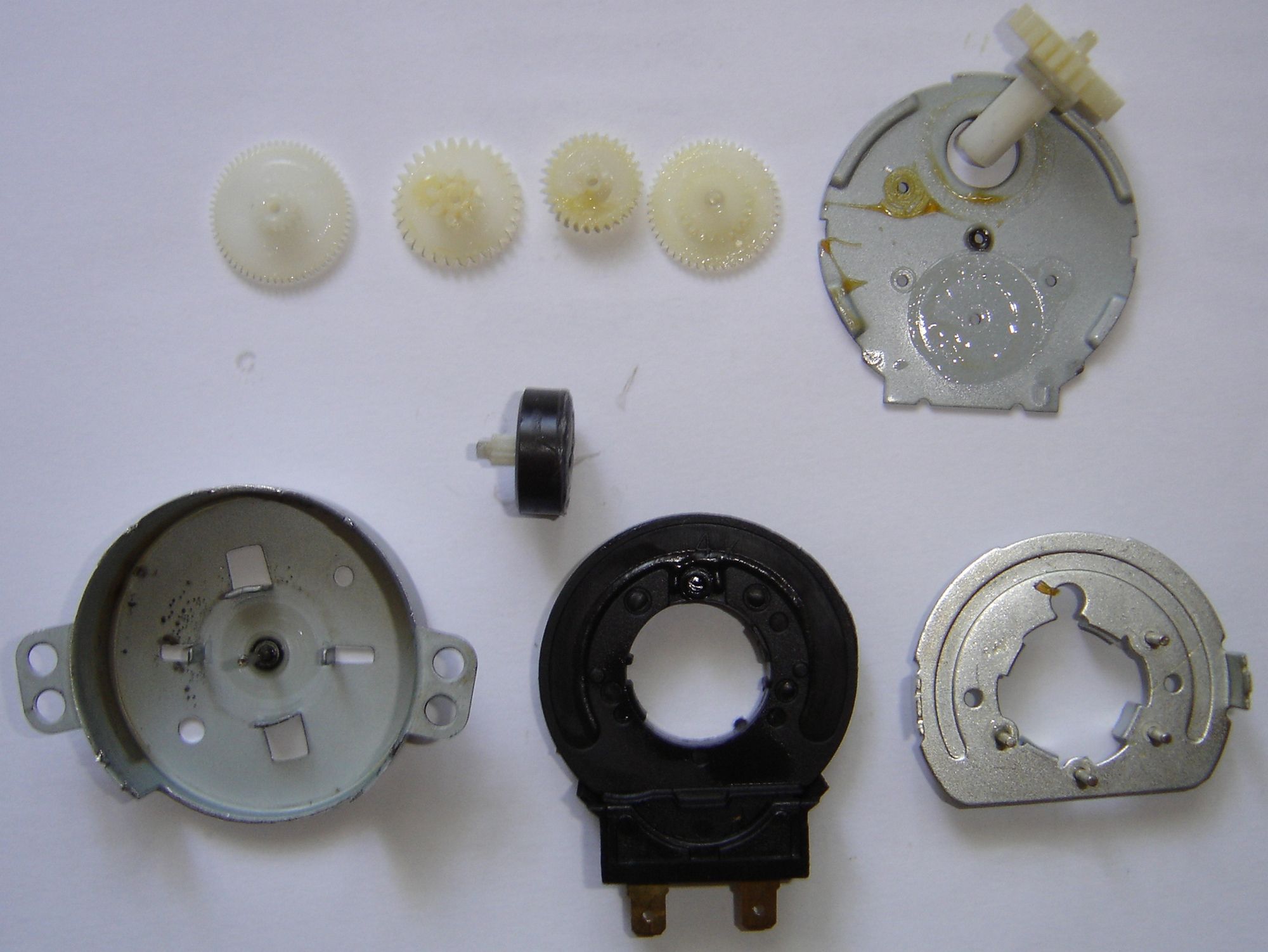

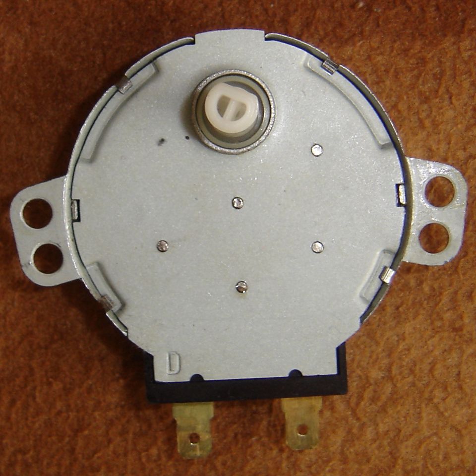

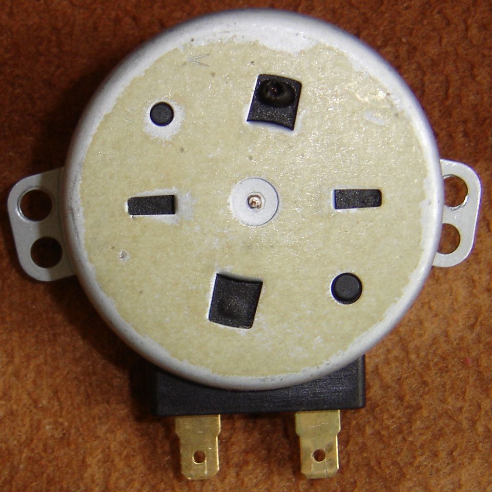

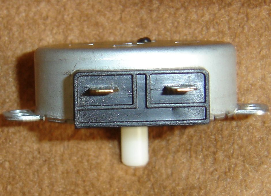

    Viktor1
    W takim razie wiem już wszystko co i jak :D
    Jeszcze raz dzięki za pomoc.
    Temat zamykam.
    A dla tych co są ciekawi budowy takiego silnika zamieszczam fotki.
    AKAI MW-JB0717DP2 - Jaki zamiennik silnika do mikrofalówki wybrać? AKAI MW-JB0717DP2 - Jaki zamiennik silnika do mikrofalówki wybrać?
