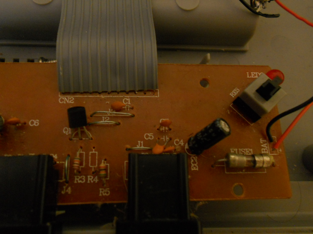

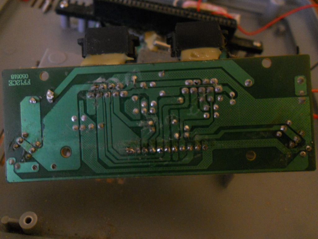

    posiadam konsolę podobną do pegasusa i pewnego pięknego dnia gdy chciałem sobie na niej pograć po prostu się nie włączyła, rozkręciłem ją i zauważyłem spalony rezystor: R2
    Jaka wartość rezystora R2 w konsoli TV Bos-3300A? Jaka wartość rezystora R2 w konsoli TV Bos-3300A?
    Był całkowicie zwęglony i nie dało się odczytać jego wartości :cry: , rezystor wylutowałem, a później zgubiłem.
    Bardzo prosze o pomoc i z góry dziękuję.

    Nie rób jaj bo takie zdjęcia to sobie możesz wsadzić... ;)
    Zamieść je poprawnie i pokaż drugą stronę płytki.

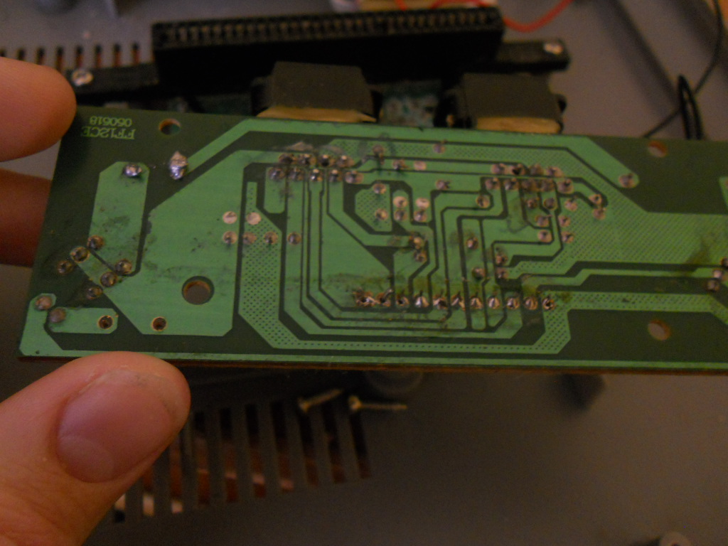

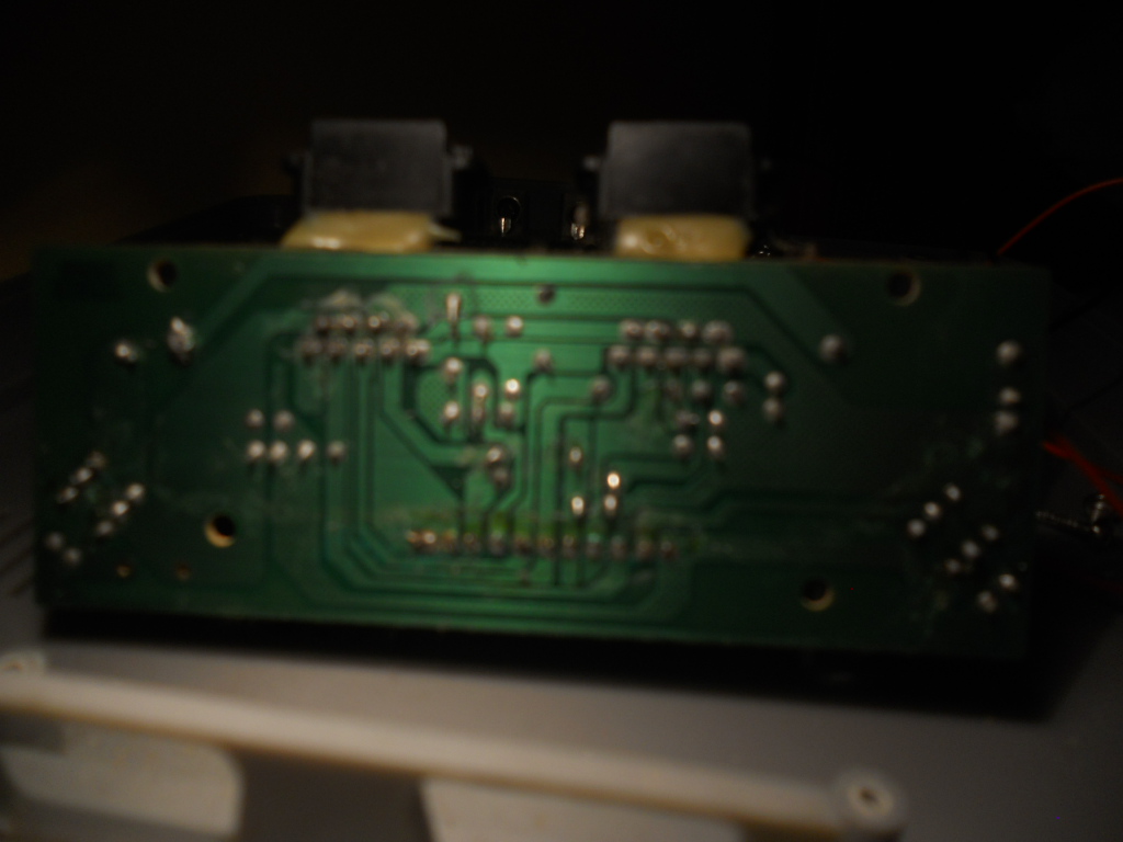

    Przepraszam że przez tak długi czas nie odpisywałem ale miałem problemy z internetem.
    oto druga strona płytki:Jaka wartość rezystora R2 w konsoli TV Bos-3300A? Jaka wartość rezystora R2 w konsoli TV Bos-3300A? Jaka wartość rezystora R2 w konsoli TV Bos-3300A? Jaka wartość rezystora R2 w konsoli TV Bos-3300A?
    jeśli je źle zamieszcam to przepraszam ale jestem nowy.

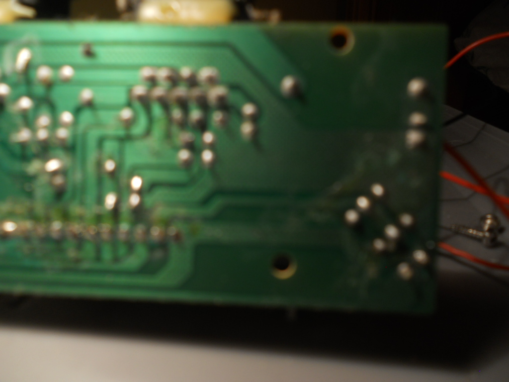

  • #4 12789362
    SGoneill

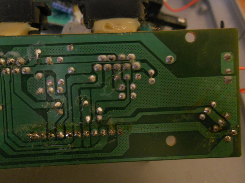

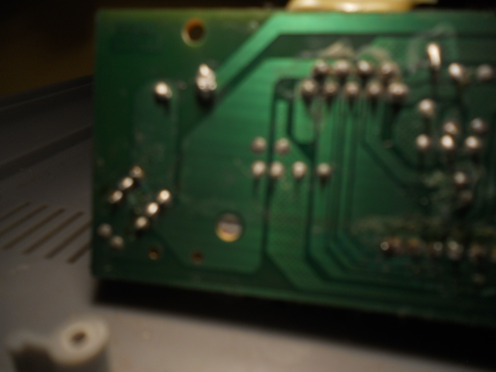

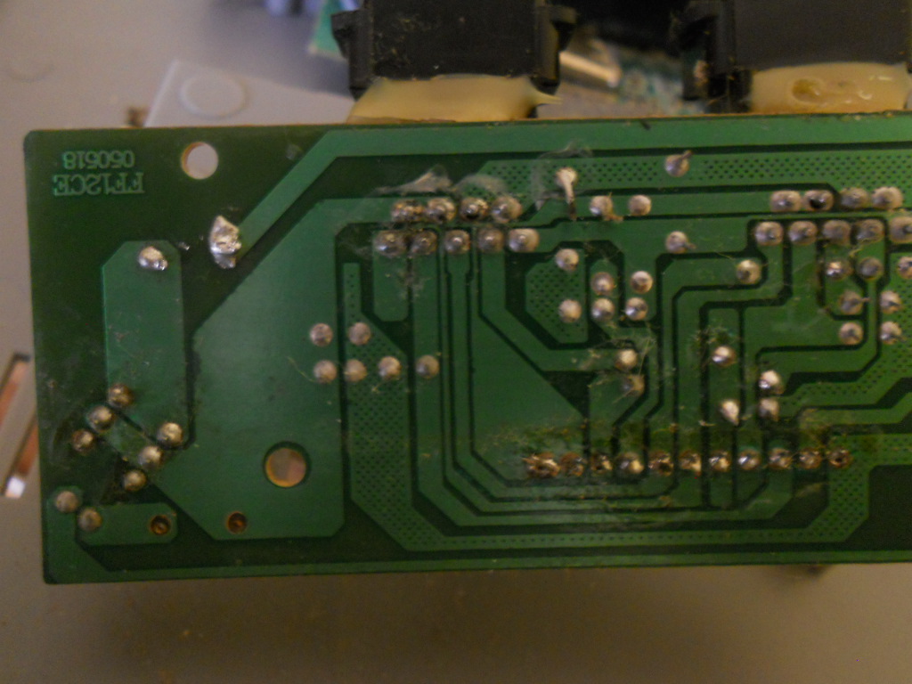

    zamieszczam zdjęcia jeszcze raz z powodu złej jakości:Jaka wartość rezystora R2 w konsoli TV Bos-3300A? Jaka wartość rezystora R2 w konsoli TV Bos-3300A? Jaka wartość rezystora R2 w konsoli TV Bos-3300A? Jaka wartość rezystora R2 w konsoli TV Bos-3300A? Jaka wartość rezystora R2 w konsoli TV Bos-3300A? Jaka wartość rezystora R2 w konsoli TV Bos-3300A?
    lepszej jakości już nie uzyskam :/
  • #5 12790265
    11111olo
    Ten rezystor jest powiązany z tranzystorem który najprawdopodobniej odpowiada zapodanie napięcia na joysticki. Bez niego powinna się konsola włączyć o ile tranzystor nie robi zwarcia. Sprawdzałeś go?
    Sprawdzałeś bezpiecznik?

    moim zdaniem ten rezystor jest odpowiedzalny za podanie napięcia do przycisku power

    Tam wkładasz cartridge ja te?
    Jeśli tak to podejrzewam że nie ma w konsoli stabilizatora i ten rezystor lekko obniżał napięcie.

    Witam Dokładnie.Spalił się rezystor bezpiecznikowy.Jeśli połączysz to konsola powinna się uruchomić jeśli coś go nie spaliło .Napisz coto za porty czarne .Pozdrawiam

    #12 12790493
    11111olo
    To wlutuj tam np. 10R.

  • #19 13115387
    SGoneill
    przepraszam że nie odpisywałem ale nie chciało mi się tym zająć.
    pomógł rezystor 10 r temat zamykam.
