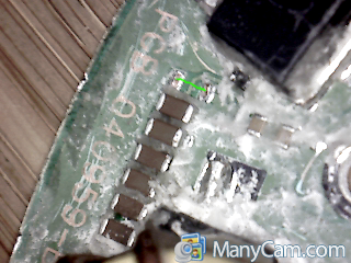

    szukam elektronika od elektroniki samochodowej lub schematu płytki sterowania wentylatorem chłodnicy.
    Opisze problem, wentylator od razu chodzi na drugim biegu, znalazlem przyczynę usterki, ale nie wiem, czy to tylko padła dioda i scieżka się przepaliła czy jeszcze tranzystor? Ale bez schematu nie wiem nawet jaki to symbol? Ponadto brakuje dwóch kondensatorów oraz tranzystora.
    Jeżeli ktoś posiada schemat lub naprawia taką elektronikę to będę wdzięczny(oczywiście zapłacę za naprawę).
    Dla niewiedzacych sterownik firmy Valeo jest wbudowany w wentylator w samochodach citroen c5 od 2008 roku
    Na czerwono zaznaczylem brakujacy tranzystor, a na zielono kondensatory:
    Citroen C5 2008 - Kto naprawi elektronike od wentylatora chłodnicy

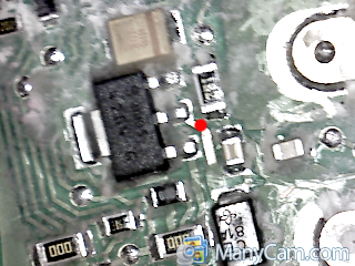

    Nie widzę żadnej przepalonej ścieżki. Marne zdjęcia :(. Elementy tak same z siebie poodpadały? Musiało być gorąco... Przydały by się porządne zdjęcia.
  • #5 12639451
    darekmarta1975
    Nie dalem zdjecia z przepalona sciazka tylko z brakujacymi elementami,tam nie bylo goraco tylko przy sciaganiu specjalnego silikonu który byl na calej elektronice czesci podpadaly .Silikon ten osłaniał przed woda.Na poczatek to musialbym miec schemat jakie tam kndki byly i tranzystor bo inne tranzystory maja swoje oznaczenia ale nie wiem czy ten ktory odpadł miał takie same.Dlatego szukam elektronika ze schematem lub ktory by sie podjol naprawy co ma pojecie co tam moglo byc.
    Ktos juz to probowal wczesniej naprawiac i jeden kondenstaor on urwał a puzniej to co wydlubal zalal zywica ale udalo mi sie to na szczescie odkleic,nie wiedzac ze przyczyna wlasnie jest ta przerwana sciezka ,dioda oraz chyba tranzystor widoczny na zdjeciu ale nie wiem co to za typ zeby go pomierzyc ale mysle ze tez padł
    tranzystor który sie odkleil prawdopodobnie jest o takim samym oznaczeniu jak na zdjeciu troche wyzej widac piny do tego drugiego tranzystora co sie odkleił,i niewiem czy to jest 6BW czy 6BE.Wdług katalogu jak bylby to 6BW to jest zamiennik BC817.ale moge tylko gdybac bez pewnosci
    a tu jest zdjecie przerwanej sciezki ktora idzie od diody do tranzystora.niewiem czy widac dobrze dlatego zaznacze przerwe kropka czerwona
    Zdjecia robilem mikroskopem do elektroniki, aparatem to nie ma mozliwosci zeby wyszly tak dokladnie elementy smd
