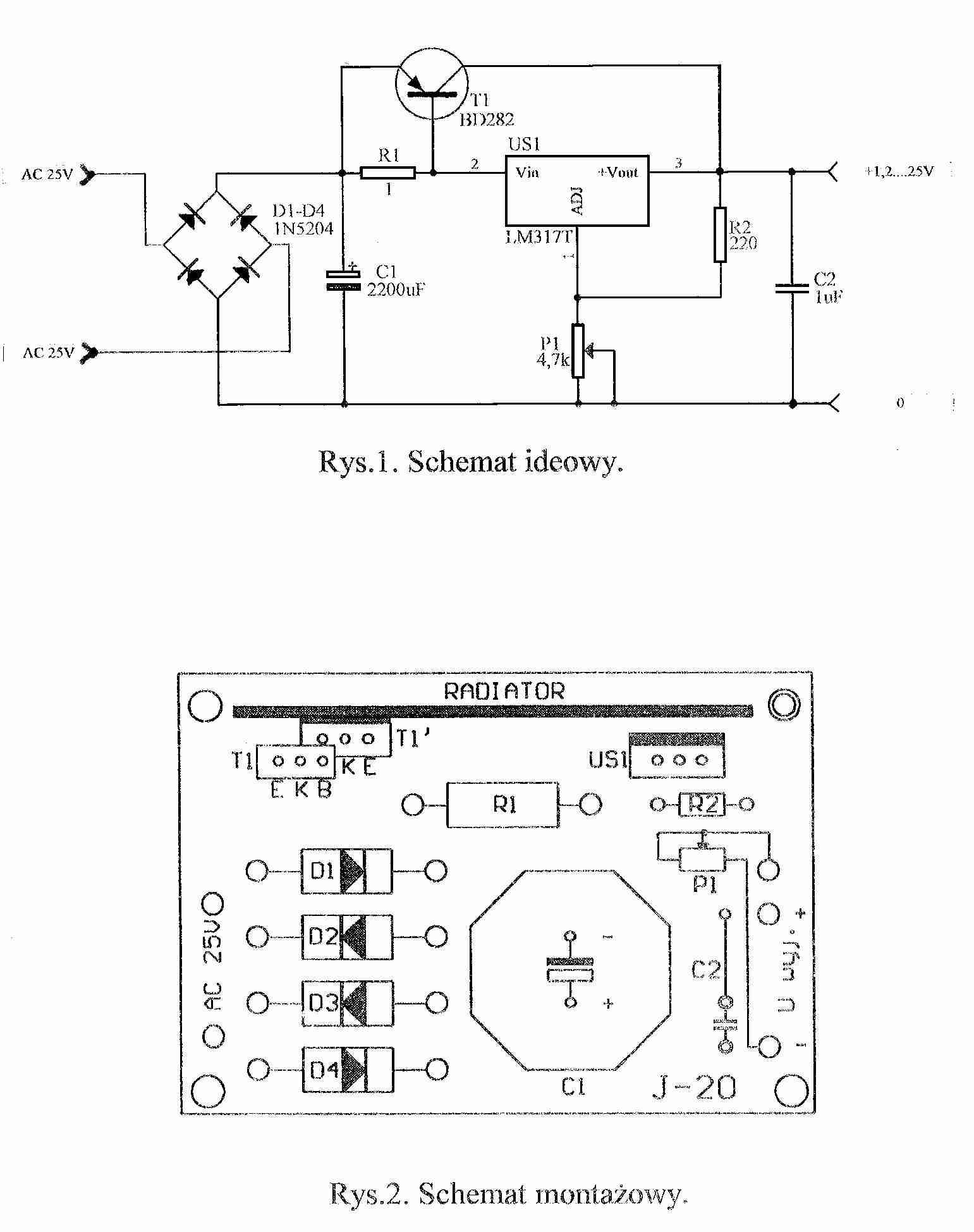

    Mam pytanie, czy rezystor R1 może być 1Ω/5w i czy tranzystor może być BD912, czy to będzie działać?
    Proszę o pomoc i pozdrawiam.
    A oto schemat:

  • #3 12638277
    Mateusz elektronik
    no nie wiem czy dać bd912 czy bd282
  • #4 12638357
    radekrpisz
    Możesz, zdania zaczynamy wielką literą, nazwy elementów wypada też tak pisać.
