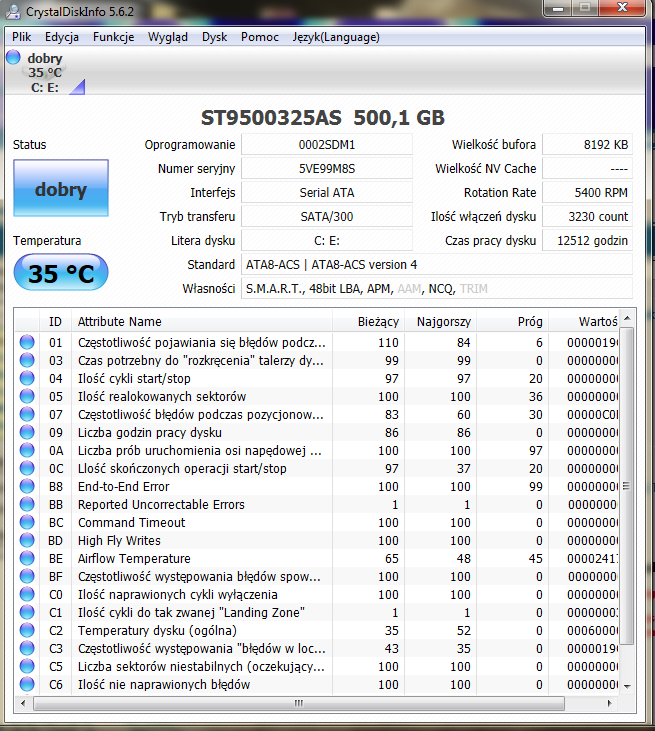

    Prosiłbym użytkowników o pomoc w ocenie dysku twardego w moim laptopie. Sprzęt ma już 3 lata bardzo dużo danych i zastanawiam się ile czasu jeszcze będzie działał.
    Screen z CDI:
    Seagate Momentus 5400.6 ST9500 - Jak ocenić żywotność dysku po 3 latach?
    Z góry dziękuję za pomoc.

    Zamieść screen tak aby było widać wszystkie parametry/kolumny.

    Plik z HD Tune.
    • Nowy_dokument_tekstowy__11_.txt (1.94 KB) Musisz być zalogowany, aby pobrać ten załącznik.

    Dysk jest OK, ale należy się z nim delikatnie obchodzić, parametr BF.

    Wszystko jest OK.
