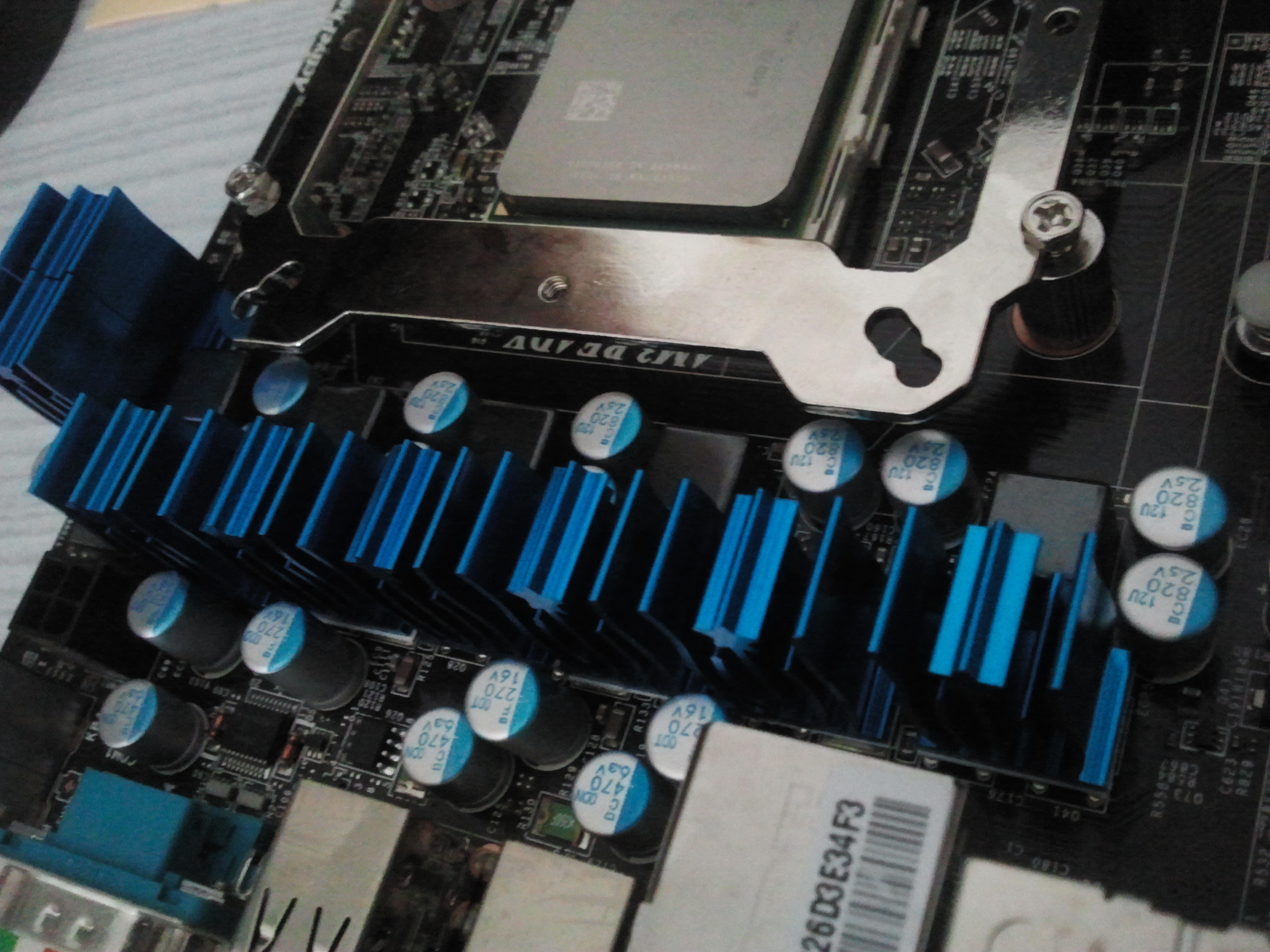

    Witam, pierwszy raz zabieram się za podkręcanie. Przeczytałem wiele tematów na tym, jak i na innych forach, przestudiowałem dostępne poradniki, jednak wciąż nie jestem pewien co do niektórych kwestii.
    Zamontowałem dobre chłodzenie, obudowa+procesor+radiatory na sekcji zasilania. Przed podkręcaniem dało mi to temperatury idle ~29*C, w stresie poniżej 47*C (mierzone w OCCT) Polecono mi ustawić napięcia "na sztywno" , sporo się namęczyłem szukając odpowiednich wartości, wreszcie znalazłem ten poradnik

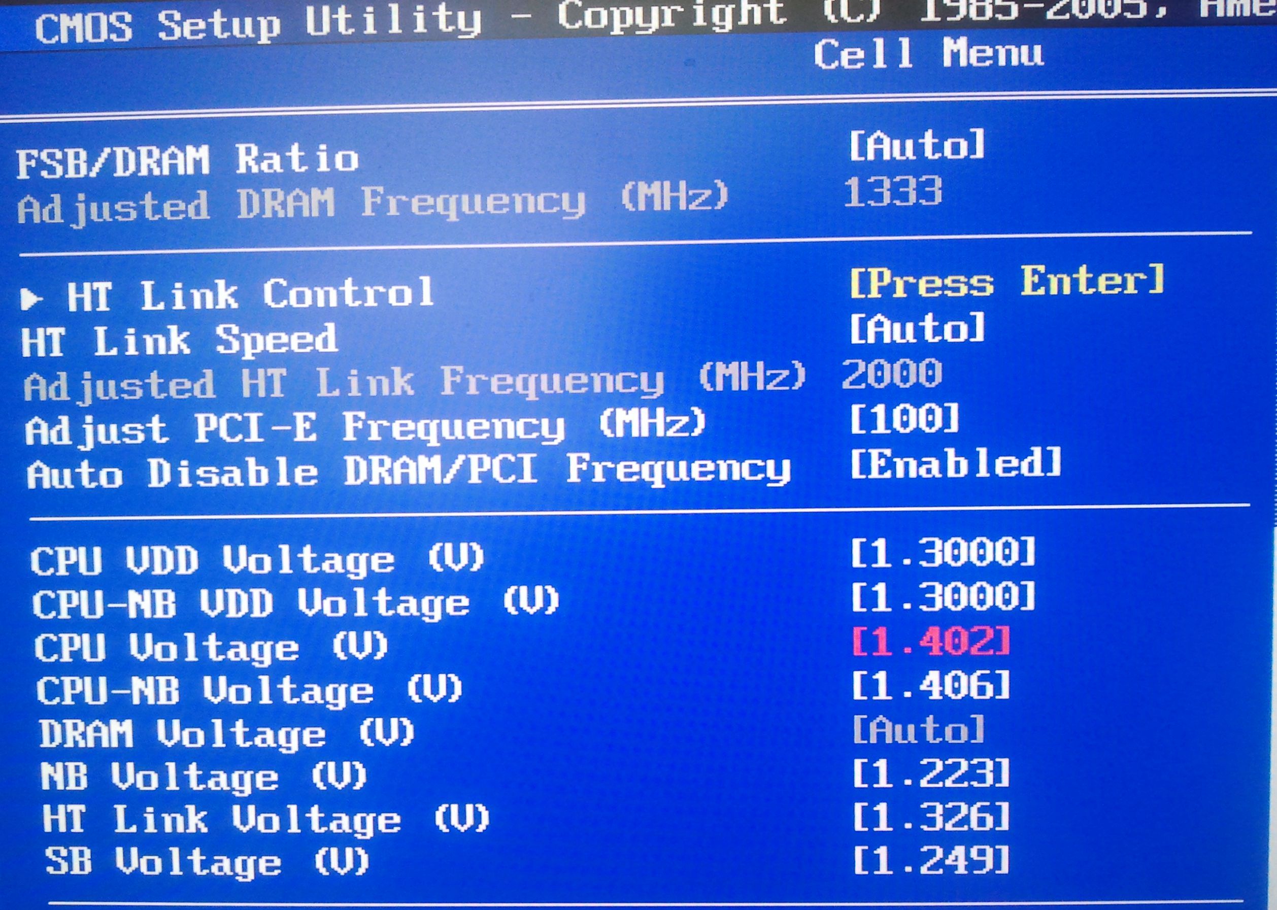

    Ustawiłem napięcia (oprócz pamięci) następująco jednocześnie zwiększając mnożnik do 18x co dało na początek skromne 3600.

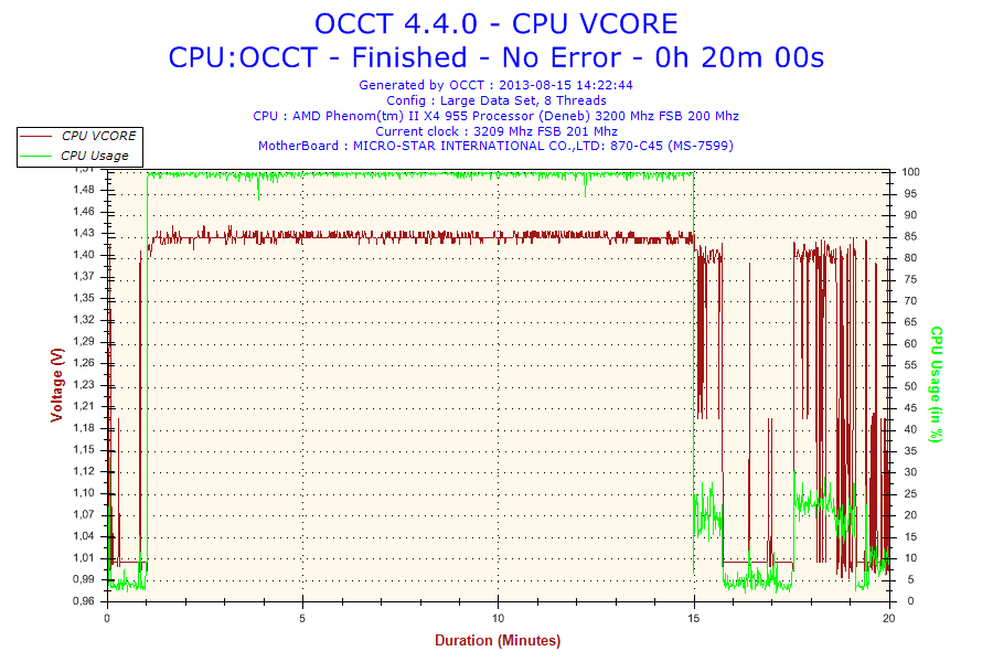

    Wykonałem test OCCT i ku mojemu zaskoczeniu mimo ustawienia napięcia na sztywno wyszły większe amplitudy w stresie niż miałem na ustawieniach auto.

    Tak jak napisałem w temacie, radiatory zamontowałem, powierzchnie oczyszczone acetonem i przyklejone taśmą AKASA.

    Nie ma dużej różnicy - 0,03V. Poza tym po co w ogóle pompujesz już mu tak bardzo VCORE? Ciągnij samym mnożnikiem aż stracisz stabilność. To C3, więc te 4GHz może nawet bez dotykania napięcia zrobić. Daj mu na razie 1.3V i zobacz czy ruszy.

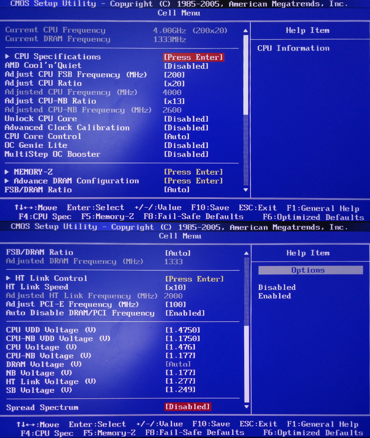

    Żeby nie zakładać nowego tematu zapytam w starym wątku. Podkręciłem swojego Phenoma do 4Ghz (specyfikacjia PC w pierwszym poście), z ustawieniami jak na zdjęciu. OCCT linpack bez problemów, natomiast po ponad godzinie testu blend na prime95 pojawił się błąd na jednym z "workerów". Po tym błędzie dalsze 3 godziny testu bez zakłóceń. Macie jakieś sugestie, które parametry mógłbym zmienić, aby wyeliminować tą drobną niestabilność? Dodam, że z pamięciami wszystko ok (kilkanaście czystych przejść metest86+) Temperatura procesora podczas testowania na prime95 maksymalnie wyniosła 59 stopni.

    Podbij napięcie cpu/nb bo za nisko jest jak na 2600mhz(choć co prawda zdarzają się super egzemplarze jak mój stary 965 który robił 2600 na 1.1V).Ustaw gdzieś ~1.25V i powinno usunąć niestabilność.

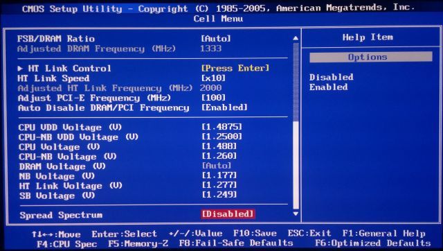

    Udało mi się osiągnąć stabilność na takich ustawieniach:

    Spuść trochę HT Link voltage do ~1.2V.Te napięcie potrafi zdegradować płytę.
    Po tym wystarczy dać custom CnQ(służy do tego program K10Stat) i będzie OK.

    Obniżenie HT Link voltage skutkuje błędami w primie95, chyba musi zostać na tym poziomie. Poszukam jakiegoś poradnika do k10stat i ustawie sobie to CnQ : )
