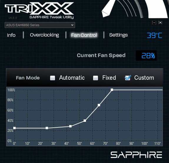

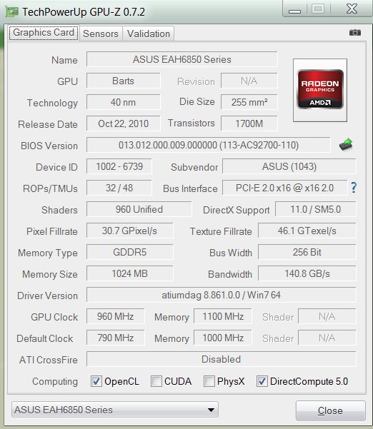

Zacząłem OC karty graficznej w Sapphire Trixx. Najpierw sam GPU Clock do 920 doszedł bezproblemowo, następnie po zmianie ustawień wentylatora na "Custom" uzyskałem 960 MHz GPU Clock, taktowanie pamięci karty podniosłem do 1100 MHz i napięcie do 1,177 V (z bazowych 1,157).
Na takich ustawieniach działa stabilnie, podczas testu na FurMark'u temperatura w 100% stresie zatrzymuje się na 68-70 stopniach, wentylator ustawia się wtedy na ok 80%.
Moim celem jest osiągnięcie stabilnego 1000 MHz
1. Czy nie ustawiłem aby za wysokiego napięcia? Czy na takim napięciu mogę kręcić dalej do wspomnianego 1000 MHz ? Czytałem gdzieś, żeby absolutnie nie przekraczać 1,25
2. Czy operować tak wentylatorem aby trzymać temp. w okolicach 70 stopni, czy lepiej dać więcej luzu ? Dźwięk mi nie przeszkadza
3. Czy opłaca się kręcić pamięci wyżej niż 1100 ?
4. Po wyłączeniu Sapphire Trixxa ustawienia OC zostają, ale niestety resetują się ustawienia wentylatora. Czy da się coś w tej kwestii zrobić ?
