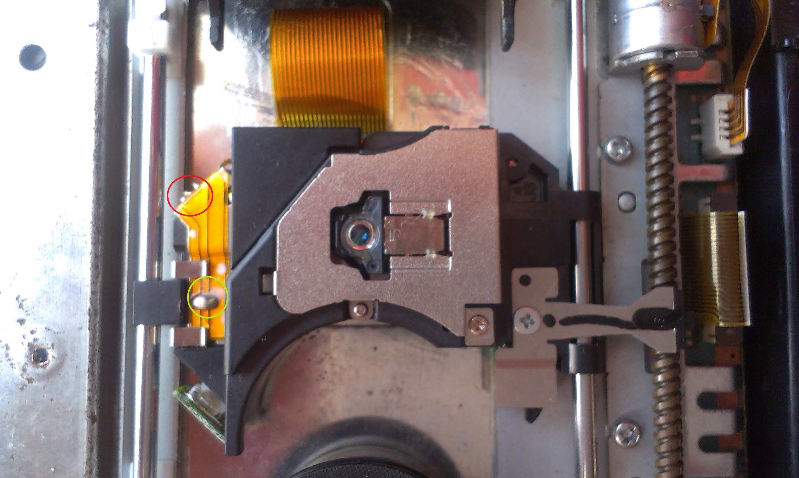

    Witam. Przyszedł do mnie laser i nie wiem gdzie jest ta cała zworka antystatyczna. Niestety nie mam innego więc nie mam porównania. Wrzucam zdjęcia i proszę o pomoc :)

    Zworka antystatyczna zwiera nóżki diody laserowej, najczęściej jest to kropla cyny. Chyba nawet widoczna na zdjęciu.

    I poprostu ja sciagnac? moglbym prosic o zaznaczenie jej? :)

    Jeśli w czerwonym kółku jest dioda laserowa to zworką będzie kulka cyny w zielonym kółku. Rozlutuj ją lutownicą kolbową i odessij plecionką lub odsysaczem.
