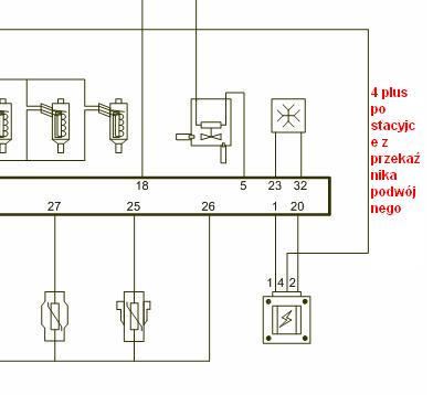

    Mam problem, po zwarciu przy wtyczce (podłączone były tam kable od gazu) upaliły się kable. Mam nową wtyczkę ale nie wiem jak podłączyć. Są tam 4 przewody w tym 2 szare (może beżowe). Mam prośbę o jakiś schemat lub opis jak te przewody podłączyć i dokąd one biegną. Sterownik silnika bosch (z dużą wtyczką- rzadko w xsara picasso-pochodzi z 206 ). Wtyczka do cewki kolor czarny (w picasso były szare na ogół) Wielkie dzięki. Pilna sprawa...może ktoś ma zdjęcie wtyczki z cewą....?

    Schemat będzie dobry w zależności jaki masz sterownik (bo nie wiadomo)

    Wielki ukłon dla Ciebie za szybką odpowiedź! ale nic nie rozumiem z tego schematu .Ja mam 4 przewody i jak je podpiąć tak po prostu.Może zapytam inaczej jak powinny byc podpięte przewody w cewce po zamontowaniu na aucie .(może ktoś po prostu ma zdjęcie cewki z kostką.tak 4 to plus ale gdzie go wpiąć w kotkę (górny lewy?dolny prawy/lewy?????).Dziękuje za odpowiedz.

    W cewce masz numery, piny są oznakowane a pin 3 to ten kondensator przeciwzakłóceniowy...

    Temat powinien trafić do innego działu. A do czego kolorami skoro masz kawałek schematu i wszystko jak na tacy podane. 1 i 20 to piny wychodzące ze terownika

    Testowałem i z kostki cewki -3-masa przez kondensator przeciw zakłóceniowy ,1 idzie do przekaznika silnika (mała czarna puszka )pin 1 , 2 do komputera silnika ecu pin29 ,a 4 do komputera ecu pin 28- czy tak powinno być???

    As Auto , to jest Motronic Mp 7.2 , a pytający podaje inne piny ECU . Czyżby inny sterownik był u Niego?

    A kolega emeryt nie widzi, że zamieściłem schemat 7.2 ?
  • #12 12644824
    emeryt2
    Widzę , widzę , mam okulary , ale pytający podaje inne nr. pinów na ECU! Stąd moje pytanie do Niego o sterownik , a nie do Ciebie!
  • #13 12645033
    adam0109
    Tak jest inny sterownik.Taki był montowany w 206 (peugotach) i Xsara picasso krótkiej serii 1999/2000 .I dlatego właśnie mam kłopot.Nie ma schematów właśnie do mojego (bynajmniej nie mogę znaleść), Sterownik BOSCH o numerze 04.JEDNA DUŻA WTYCZKA.
    Z pewnością źle policzyłeś numerki we wtyczce, sprawdź jeszcze raz!

    Typowy czy nietypowy - pinologia komputera w Boschu jest ta sama, czyli 29 i 30. Musiałeś się walnąć o jeden pin.
    Powinno być tak:
    1 - cewka 1-4, sterownik wtrysku pin 30.
    2 - cewka 2-3, sterownik wtrysku pin 29.
    3 - zasilanie, kondensator przeciwzakłóceniowy.
    4 - zasilanie, podwójny przekaźnik wtrysku pin 1.

    Bardzo dziękuję.Tak właśnie trzeba było podłączyć! Wielkie DZIĘKUJĘ!!!
