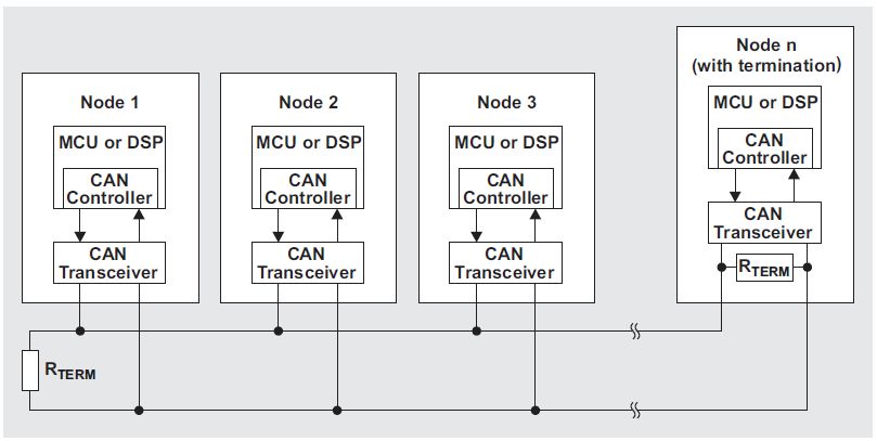

Sprawdzanie poprawności terminacji sieci
W większości standardów dotyczących sieci CAN specyfikuje się warstwę fizyczną jako pojedynczą parę skręconych przewodów - w ekranie lub bez niego - o impedancji charakterystycznej (Zo) wynoszącej 120 Ω. Oporniki o rezystancji równej impedancji charakterystycznej przewodnika powinny zostać umieszczone na obu końcach linii długiej w celu terminacji, mającej za zadanie zlikwidować pojawiające się w normalnym przypadku odbicia sygnału. Terminator w sieci CAN może być pojedynczym opornikiem 120 omowym dopiętym do sieci bądź też może być zintegrowany z ostatnim w szeregu urządzeniem. Oba przykłady pokazano na schemacie poniżej. Nie można usuwać oporników terminujących z sieci gdyż grozi to jej niepoprawnym działaniem. Jeśli usunie się terminatory z sieci to integralność sygnałów może zostać zaburzona, a zależności czasowe nie spełnione, co może doprowadzić do błędów w transmisji. Jeśli pożądane jest filtrowanie i stabilizacja napięcia stałego w sieci CAN możliwym jest zastosowanie rozdzielonej terminacji. Realizowane jest to poprzez zastosowanie dwóch, połączonych szeregowo rezystorów 60 Ω do terminacji, jak w powyższym obrazku. Kondensator może charakteryzować się pojemnością od 1 do 100 nF, w zależności of częstotliwości które chcielibyśmy filtrować w sieci.
Opór elektryczny, zmierzony pomiędzy ponami CANH i CANL w układzie wpiętym w poprawnie zaterminowaną sieć powinien wynosić pomiędzy 45 a 65 Ω - taka tolerancja zawarta jest w standardzie. Na tą wartość składają się równolegle połączone ze sobą oporności rezystorów terminujących oraz rezystancje wejściowe wszystkich układów wpiętych w sieć CAN, także zrównoleglone ze sobą. Moc opornika terminującego powinna zostać dobrana możliwie pesymistycznie. Zazwyczaj zakłada się, jako najgorszy scenariusz, spadek napięcia na nim równający się napięciu zasilania układu i na tej podstawie wyznacza się jaka może być na nim tracona moc (w najgorszym przypadku).
