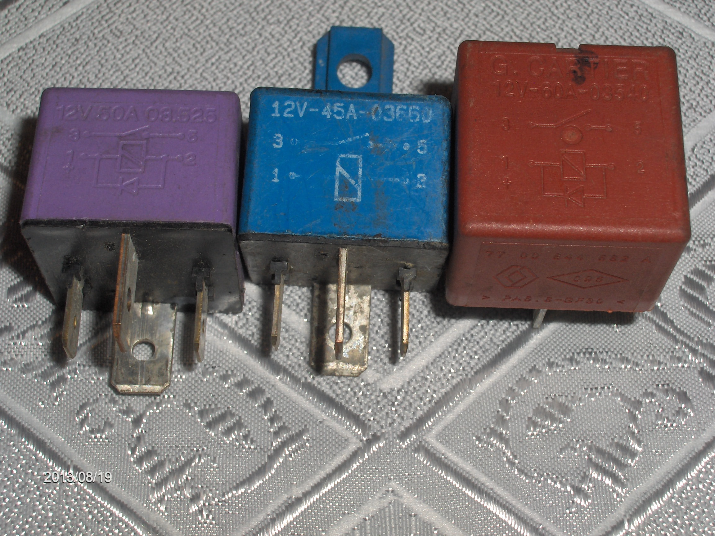

    cześć nie wie ktoś gdzie można kupić online przekaźnik do Citoena c8 o parametrach12v-45a-03660 bo nigdzie nie mogę znalez a jestem poza granicami naszego kraju i tu jest bardzo drogi

    To szukaj tych to te same a nawet lepsze a ucho dorobisz.P

    Zwróć tylko uwagę aby końcówki cewki przekażników były zmostkowane opornikiem lub diodą w celu likwidacji napięcia SEM w trakcie włączania i wyłączania przekażnika.Zauważ że takie zabezpieszenie w postaci diody ma ten przekażnik o kolorze fioletowym pierwszy z lewej strony.
