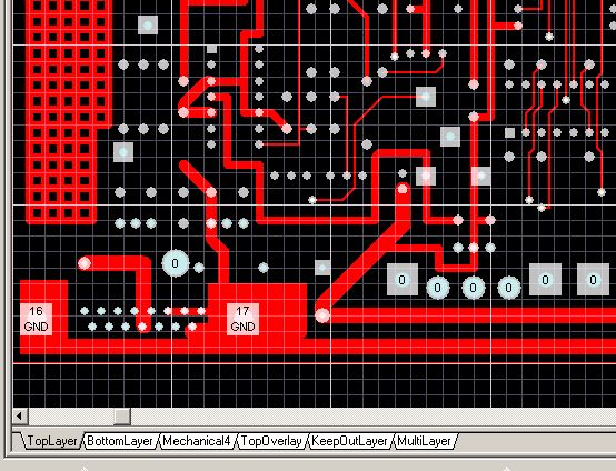

    Szukam ale nigdzie nie umiem znalezc jak wlaczy zeby w oknie wyswietlic wszystko co mozna w pcb
    Protel 99 - Jak wyświetlić wszystkie warstwy PCB jednocześnie?
    Zapomnialem gdzie sie to wlacza...Obecnie mogę sie poruszac miedzy TopLayer,BottonLayer iid... Ale jak to wszystko naraz wyswietlic ?
    Dzieki

    Prawy klik w obszar poza PCB, options, display - odznacz single layer mode. Możesz też użyć Transparency Layer.
