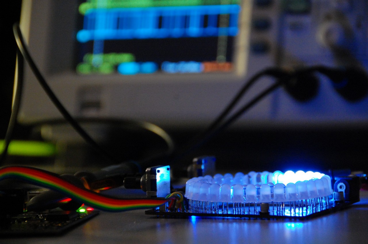

    Oprogramowanie będzie dostępne na licencji open source, więc jeśli tylko posiadamy mikroskop z okularem nie większym, niż otwór w prezentowanym PCB, to możemy wykorzystać projekt do własnych celów. Lampa posiada dwa rzędy diod LED, wewnętrzny rząd zawiera super-jasne diody LED, a rząd zewnętrzny tworzą dyfuzyjne diody LED. Na stronie źródłowej można obejrzeć film prezentujący w tym samym czasie sterowane diody LED i oświetlany układ. Umożliwione jest sterowanie nie tylko jasnością diod LED, ale również ilością, można zaświecić jedynie kilka diod z okręgu.

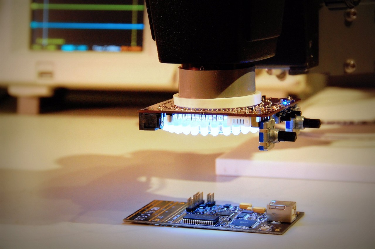

    Poniżej zdjęcie docelowo zamontowanej lampy AZIZ:
    AZIZ - lampa LED dla mikroskopu

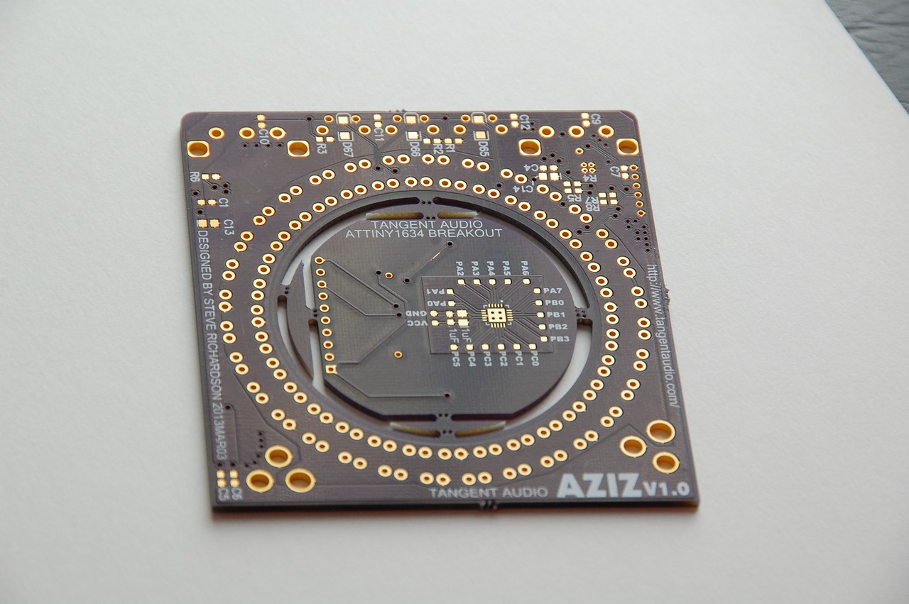

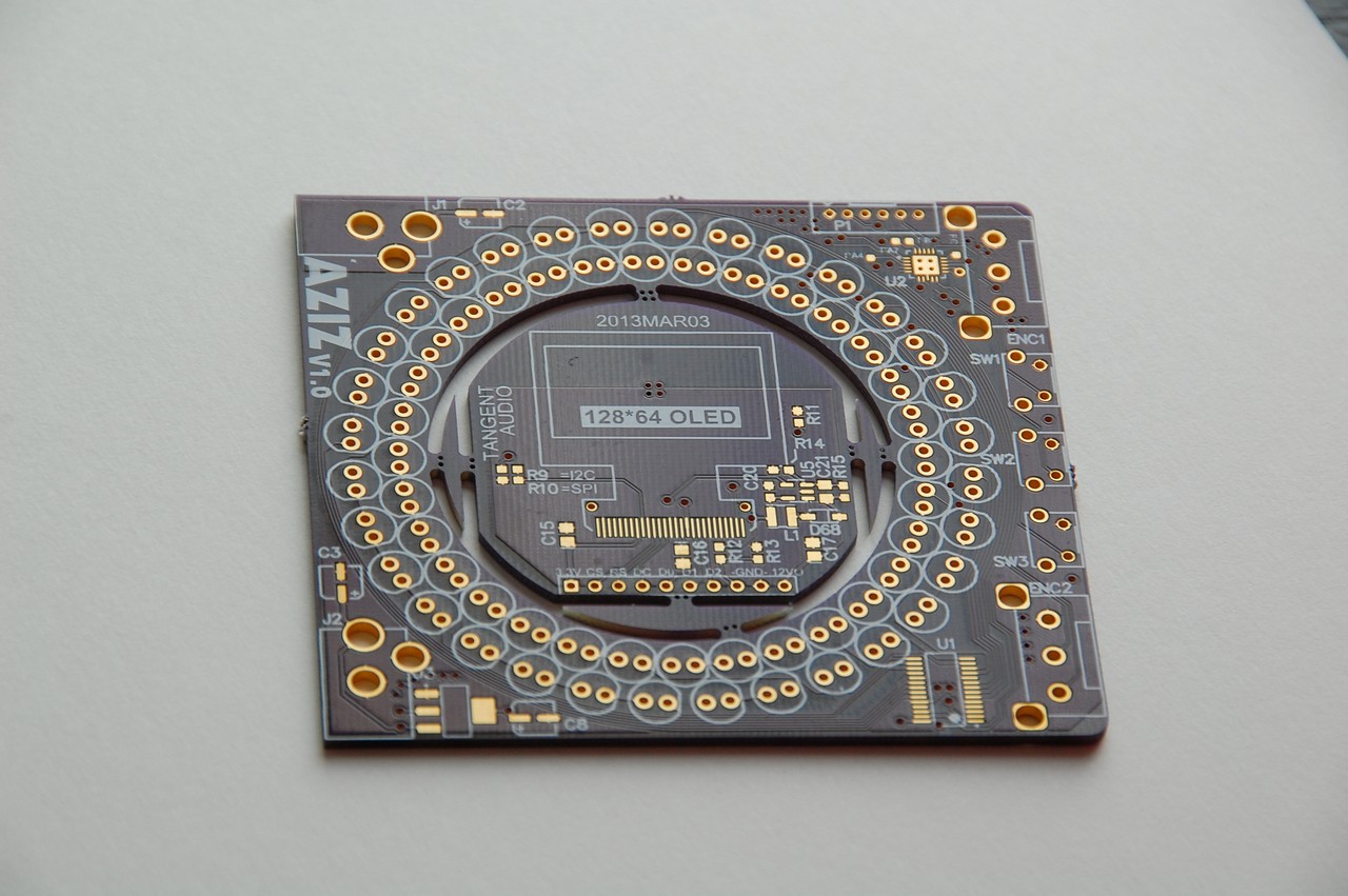

    Zdjęcia obwodów drukowanych AZIZ poniżej:

    Rewelka aż się prosi o jakieś ładne opakowanie , posiadam podobny mikroskop i od dawna myślałem nad doświetleniem , ciekawi mnie czy autor nie narzeka na odbicia od elementów "srebrnych" w kierunku wizjera .
    Kiedyś doświetlałem diodami ale zrezygnowałem na rzecz tak zwanego "kółka" takiego ze świetlówką , refleksy były nie do zniesienia biło mocno po oczach.
    Myślałem nad ładnie uciętym pryzmatem i jedną diodą led mocniejszą to by chyba lepiej zdało egzamin ,zostawiam do dyskusji .
