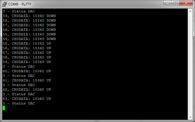

Dzisiaj zacząłem przesiadkę na Xmegę. Wgrany ten programik, wszystko działa.
Na jego podstawie próbowałem uruchomić DAC, aby wysyłał stałe napięcie, takie jak ustawię za pomocą terminala (zmienna char "napiecie"). Korzystam z 8-bit, wyrównane do lewej, wpisuję tylko w starszy bajt. Po uruchomieniu napięcie ustawia się na wyjściu prawidłowo, jednak zmiany nie dają efektu, mimo że zmienna przybiera odpowiednie wartości (Widzę w terminalu).
Cały Kod:

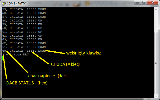

Płytka MOD-11 Xmega eXplore z modulowo.com.pl (MOD-11). Oscyloskop z Multitool'a podpięty pod PortB.2.
EDIT: Jaśniej opiszę działanie programu.
Za zmianę wartości DAC mają odpowiadać funkcje odpowiednio k_up() oraz k_down(), które inkrementują/dekrementują wartość zmiennej, oraz wyświetlają ją na terminalu. W pętli while znajduje się reakcja programu na komendy z terminala (kliknięcie strzałki w górę/dół).
Niestety nie mogę się połapać w dokumentacji, a właściwie to znaleźć odpowiedniej gdzie pojawią się opisane rejestry. W datasheet procka w ogóle czegoś takiego nie ma - podejrzewam że dlatego iż wszystkie peryferia w xmegach są identyczne. Tym nie mniej nie wiem nawet czy stosuję poprawny zapis konfiguracji rejestrów.
