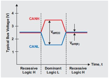

Transceiver zajmuje się tłumaczeniem sygnałów logiki single-ended (niesymetrycznej). Układ ten dokonuje translacji sygnałów TXD (zwanego tutaj D) oraz RXD (tutaj R) do poziomów różnicowej transmisji CAN. Gdy sieć wprowadzona jest w stan dominujący napięcie różnicowe osiąga wartość większą niż 1,2 V (tak definiuje standard). Gdy szyna CAN jest z kolei w stanie recesywnym to napięcie różnicowe wynosi - 120 mV. Stan dominujący jest równoznaczny z stanem logicznym niskim (fałsz, 0), a stan recesywny analogicznie, oznacza stan wysoki (prawda, 1). W obu tych stanach szyna CAN spolaryzowana jest przez transceiver stałym napięciem o wartości wynoszącej VCC/2. Typowe oscylogramy, pokazujące poziomy elektryczne w poszczególnych stanach, pokazane są na poniższym wykresie.
