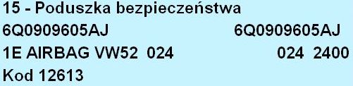

    Dziękuję, ale w zasadzie bez zmian. Dalej jest błąd 01042 (jednostka nie zakodowana) i 01221 oraz 01222. Siedziałem nad tym obrobionym przeze mnie po raz któryś i w sumie jest bardzo podobny do tego od Ciebie.

    Jakie masz kodowanie po zaprogramowaniu?
  • #6 12651309
    Dulan

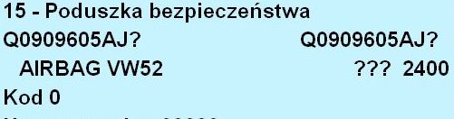

    Nie ma w ogóle i nie ma możliwości kodowania, bo odmawia przyjęcia kodu. W sumie nie dziwne, bo "wyczyszczony" wsad jest wyczyszczony z innych danych co widać w początkowych adresach.
    z crash: VW52 airbag sensor - 5WK43352. Prośba o sprawdzenie..
    "wyczyszczony":
