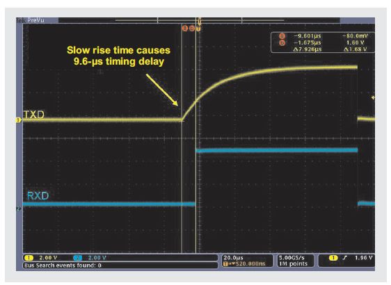

Drugim przykładem aplikacji powyższej wiedzy do debugowania sieci CAN w której urządzenia działają poprawnie, ale bardzo wolno. Tylko bardzo niskie prędkości transmisji pozwalały na przesłanie kompletnej ramki bez błędów. Podłączenie oscyloskopu do pinu TXD pokazało bardzo małe czasy narastania sygnału w tym miejscu. Wolne narastanie sygnału wprowadzało opóźnienie wynoszące 9,6 μs, co jest równoznaczne 10 bitom w sieci o prędkości 1 Mbps. Od tego momentu wszystko stało się już jasne. Przyczyną takiego zachowania było wykorzystanie wyjścia mikroprocesora z otwartym drenem zostało użyte do sterowania pinem TXD transceivera. Przez to sterowanie tego wejścia było pozbawione silnego sterowania do stanu wysokiego. Podciągnięcie go zewnętrznym opornikiem do zasilania rozwiązało problem. Bez tego opornika tylko wewnętrzne podciągnięcie do zasilania w mikroprocesorze, podciągało lekko ten sygnał do stanu wysokiego, co przy dużym obciążeniu pojemnościowym powodowało tak wielkie czasy narastania.
