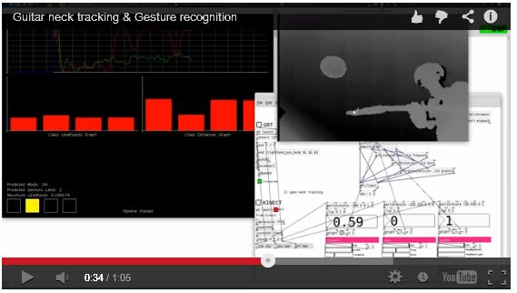

Autor jest gitarzystą i zapragnął wykorzystać funkcjonalności dawane przez Kinecta do obsługi procesora efektowego. Oprogramowanie które stworzył śledzi gryf gitary wykorzystując Kinecta, rozpoznaje gesty które są nim kreślone i używa z interpretacji gestów do obsługi procesora FX.
[youtube]http://www.youtube.com/watch?v=0F9H5nfmPxw#t=35[/youtube]
Śledzenie gryfu gitary
Do śledzenia gryfu gitary wykorzystano przykład natural interaction middleware dostępny pod stroną http://www.openni.org/files/nite/ pokazujący jak śledzić ruch ręką z pomocą Kinecta. Do tego dodane zostało oprogramowanie open sound control (liblo). Opóźnienie wprowadzane przez tą część oprogramowania wynosi zaledwie 33 ms.
Rozpoznawanie gestów
Do rozpoznawania gestów wykorzystano toolikt stworzony przez Nicka Gilliana. Korzystając z przykładu DTW z tego toolkitu i dodając obsługę open sound control.
