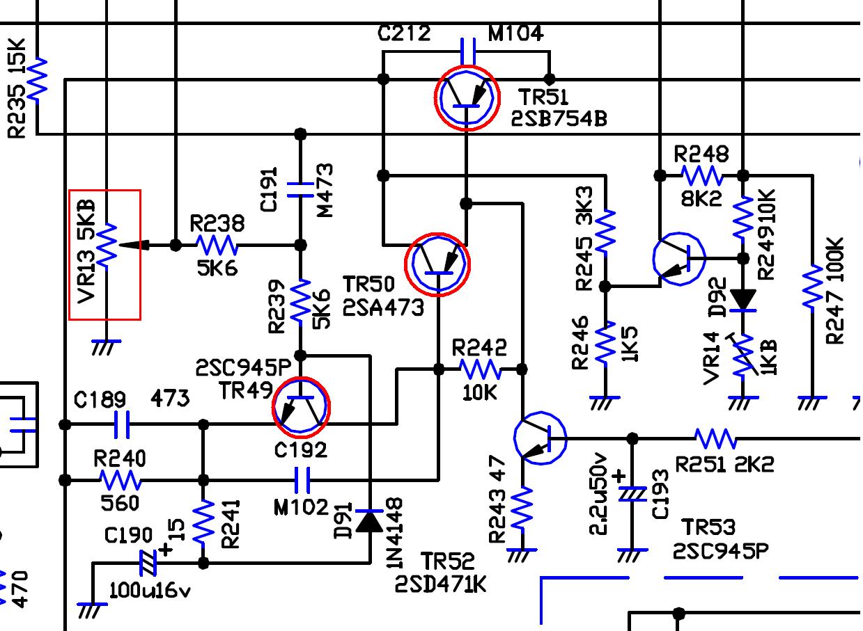

    Koniecznie sprawdzić prądy spoczynkowe na driver i obu PA :
    Alan 87 - Buczenie i brak modulacji podczas nadawania, wzbudzanie końcówki w.cz.
    Sprawdzić również napięcia ( częste zwarcie złącza EC w TR51 czy TR50 ) :

    Ważne jest też napięcie 8V Tx B+ zasilające potencjometry prądów spoczynkowych, które przychodzi od PTT (TR38). TR51 sprawdzony i jakie wnioski ? Napięcia na wyjściu ? Podstawowe pytanie dlaczego nie działa banalnie prosty modulator FM - diody D31, D32 są zasilane przez R75 z wyłącznika FM, a sygnał m.cz. przychodzi od 1 nogi IC3 (czy słychać R-beep). Mam takie pytanie: przyjrzyj się dobrze czy aby dioda Tx nie świeci się na pomarańczowo, albo migocze (zasilanie TX B+).

    Oto pomiary, które zrobiłem. Na czerwono napięcia podczas TX a na niebiesko odbiór RX. Jak widać nie ma ewidentnych zwarć. Prądy spoczynkowe : Najpierw opisze jak je mierzyłem. Przełączyłem radio na USB, wyjąłem płytkę zasilającą nadajnik i podpiąłem miliamperomierz między punkty TP9-PT7 i TP9-TP8. Prąd jaki odczytałem to: dla drivera 32mA, Dla obu PA 117mA - ten prąd rósł powoli od 115mA. Dodam, że pomiar był przeprowadzony z dołączeniem sztucznego obciążenia i bez modulacji. Roger beep słyszę tylko na modulacji USB, co nie znaczy, że na innych go nie ma, może po prostu go nie wyłapuję na słuch. Nie udało mi się znaleźć TR38 więc zmierzyłem napięcia na PR-kach podczas TX : VR11: 3,75V VR10 i VR20 : 0,25V. Dioda TX świeci się na czerwono, bez mrygania.

    Regulacja nadajnika z linku zrobiona. Prądy spoczynkowe wszystkie po równo 50mA ustawione, jednak dalej się wzbudza. Dodam, że kiedy zmniejszę moc do około 0,5W na wyjściu za pomocą VR13 to modulacja idzie normalnie. Napięcie na TP9 przywróciłem do stanu prawidłowego. Przyczyną był przez pomyłkę wstawiony tranzystor TR52. Teraz jest na AM połowa napięcia zasilania a na SSB napięcie zasilania.

    multihunter
    Dlaczego ciągle używasz słowa wzbudzenie ? Jeżeli nie jesteś tego pewny nie używaj go, bo wygląda to trochę zabawnie. Zasilanie 8V jest na przełącznikach modulacji czy tak trudno podejrzeć je oscyloskopem ? Uszkodziłeś układ regulacji mocy na własne życzenie. Najpierw modulacji nie ma, ale modulacja jest, ciągle zbijasz z tropu, gubisz się niesamowicie.

    Z prawa ohma P=U²/R podłączyć żądaną oporność obciążenia TR51 pomiędzy masę, a TP9

    Nie słyszalne, tylko widzialne ! Zrób w końcu użytek z tego oscyloskopu proszę Cię. Max możesz dać do 2Ω nawet.

    Rzeczywiście źródłem przebiegu prostokątnego jest TR51. Na jego obciążeniu pojawia się ten przebieg, ale przed tym tranzystorem nie. Nie mam 2SB754 ani BD250C jako zamiennik, ale kupię i jutro się okaże.

    Może przyda się mała podpowiedź: Napięcie bazy TR51 nie może zmieniać się więcej, niż napięcie przewodzenia -Udf [minus to tranzystor pnp] typowo 0.7V i ustawiony na oscyloskopie zakres powinien mieć mniej więcej tyle samo V/dz.

    Prostokąta nie było przed tranzystorem, kiedy odłączyłem emiter. Teraz mam przylutowany tranzystor TR51 (nie wymieniłem go)i jego obciążenie i na bazę TR51 wchodzi sinus 2Vpp nawet, kiedy nie jest wciśnięty PTT. Na SSB nie ma nic. Widać też przegrzane PCB w okolicach TR52.

    Wyjmij na próbę TR53 zobaczymy co się dzieje z odłączonym ALC.
  • #28 12684155
    SvenG
    Po wyjęciu TR53 przebieg prostokątny dalej obecny. Wyjmowałem również R240 i wtedy prostokąta nie było, jednak przebiegu z modulacją również. TR49 TR50 C190 sprawdzone i podmieniane, D91 sprawna C191 C192 bez zwarć.
