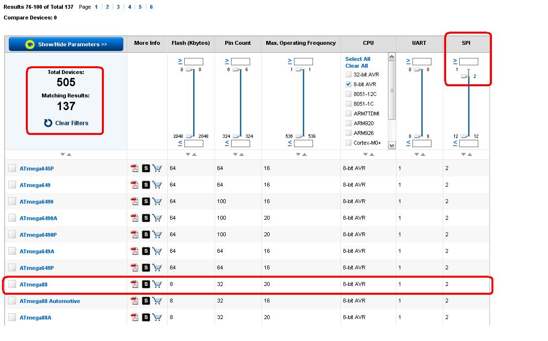

    Chciałem sobie wyszukać Atmegę (8-bit) (nie XMEGA) na Atmel Product Selector: http://www.atmel.com/products/selector_overview.aspx
    która ma 2 lub więcej sprzętowych SPi, ale Atmel Product Selector pokazuje mi bzdury - np. MCU Atmega 88.
    Coś źle robię?

    dondu napisał:
    ... i cudowne rozmnożenie stało się faktem
    Dzięki. Nie pomyślałem o tym.
    Tyle, że jak chcę użyć UART + 2 SPI, to w tym momencie całe szukanie idzie w maliny.
    Wstawiłem ">=3" i dopiero widzę..
    Także nie koniecznie ponieważ może być sytuacja, że ktoś wykorzystuje USART na na oba sposoby w jednym projekcie, co jest przecież możliwe, choć zapewne rzadkością. Ale faktycznie mogłaby być w selektorze informacja o tym fakcie.
