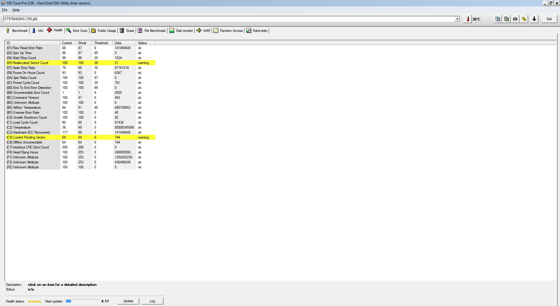

    Wyzerowałem już pierwszego dnia, problem z remapowaniem
    Oto print screen z HD Tune przed zerowaniem i próbami remapowania Remapowanie dysku MHDD - czy strzałki przerywają skanowanie?

    Widać iż notebook zaliczył niejeden upadek/uderzenie.
    Szanuj bardziej sprzęt.
    john320 napisał:
    Co najlepiej w takim przypadku podać jako powód reklamacji?
    Problemy z HDD, załączając wydrukowanego screena z HDtune.
