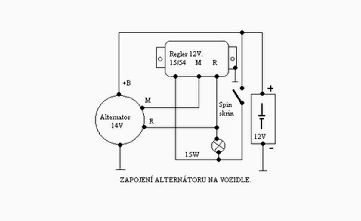

    Witam serdecznie!
    Tak jak w temacie:
    alternator magneton 44a/14V i regulator jezpol rns-3
    jak to ze sobą ożenić ?
    #2 12653800
    Zico63
    Poziom 37  
    Taki schemacik od Braci-Czechów:
  • #3 12655812
    bartas666
    Bardzo dziękuję za pomoc.
