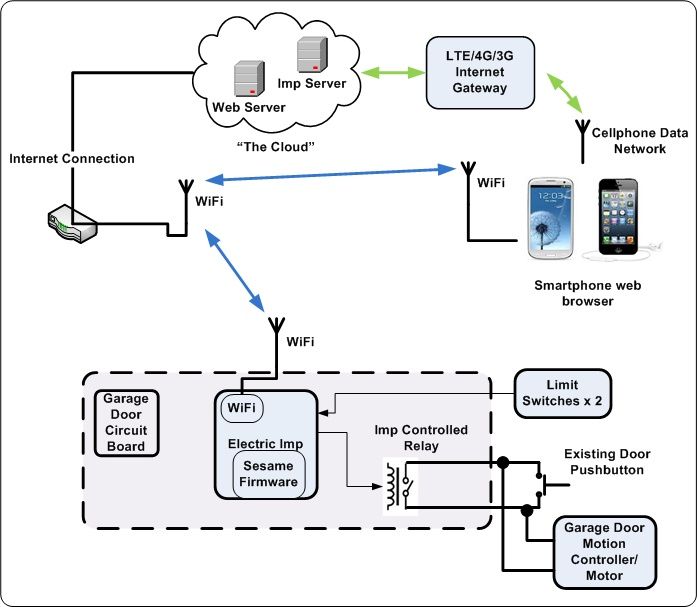

Krok 1: Teoretyczny schemat działania
Zwykłe mechanizmy otwierania drzwi garażowe zawierają przycisk, którego wciśnięcie zamyka obwód, co zaś jest sygnałem dla sterownika silnika, że należy rozpocząć otwieranie lub zamykanie, w zależności od tego, jaki sygnał został wysłany poprzednim razem. Jeśli poprzednio wysłano sygnał o zamknięciu bramy, następne naciśnięcie przycisku spowoduje ich otwarcie i na odwrót. Obwód, który zamierzamy zamontować będzie połączony równolegle z przełącznikiem odpowiadającym za ręczne sterowanie, więc zarówno sygnał z przekaźnika sterowanego naszym urządzeniem, jak i przyciśnięcie przycisku spowoduje uruchomienie mechanizmu otwierającego bramę.
Jak możemy przeczytać w opisie urządzenia Electric Imp, po wybraniu odpowiedniego polecenia w aplikacji Sesame na ekranie naszego iPhone zostaje wysłana wiadomość poprzez protokół HTTP Post (można użyć zarówno sieci Wi-Fi, jak i danych mobilnych w telefonie) do serwerów Imp. Wiadomość taka opatrzona jest unikalnym numerem identyfikacyjnym ID, który zawiera informacje o tym konkretnym modelu urządzenia Electric Imp, którego chcemy użyć.
Serwer Imp namierza adres IP docelowego urządzenia Electric Imp, a następnie przekierowuje do niego tą właśnie wiadomość poprzez Internet i router bezprzewodowy. Wewnątrz urządzenia Electric Imp wiadomość zostaje odebrana i przekierowana do wewnętrznego oprogramowania poprzez terminal HTTP. Ostatecznie, oprogramowanie odczytuje i interpretuje wiadomość w zależności od tego, jakie funkcje zostały w nim zaprogramowane. W tym wypadku, wiadomość wysłana za pośrednictwem HTTP dociera w ostateczności do styków przekaźnika, podłączonych do obwodu, do pinu 7. W ten oto sposób infrastruktury sieci warte miliardy dolarów zostają wykorzystane przez nas do sterowania prostym przełącznikiem. Wszystko odbywa się błyskawicznie. W najgorszym wypadku, opóźnienie może wynosić od 1 do 2 sekund, jednak w większości przypadków jest znacznie mniejsze.

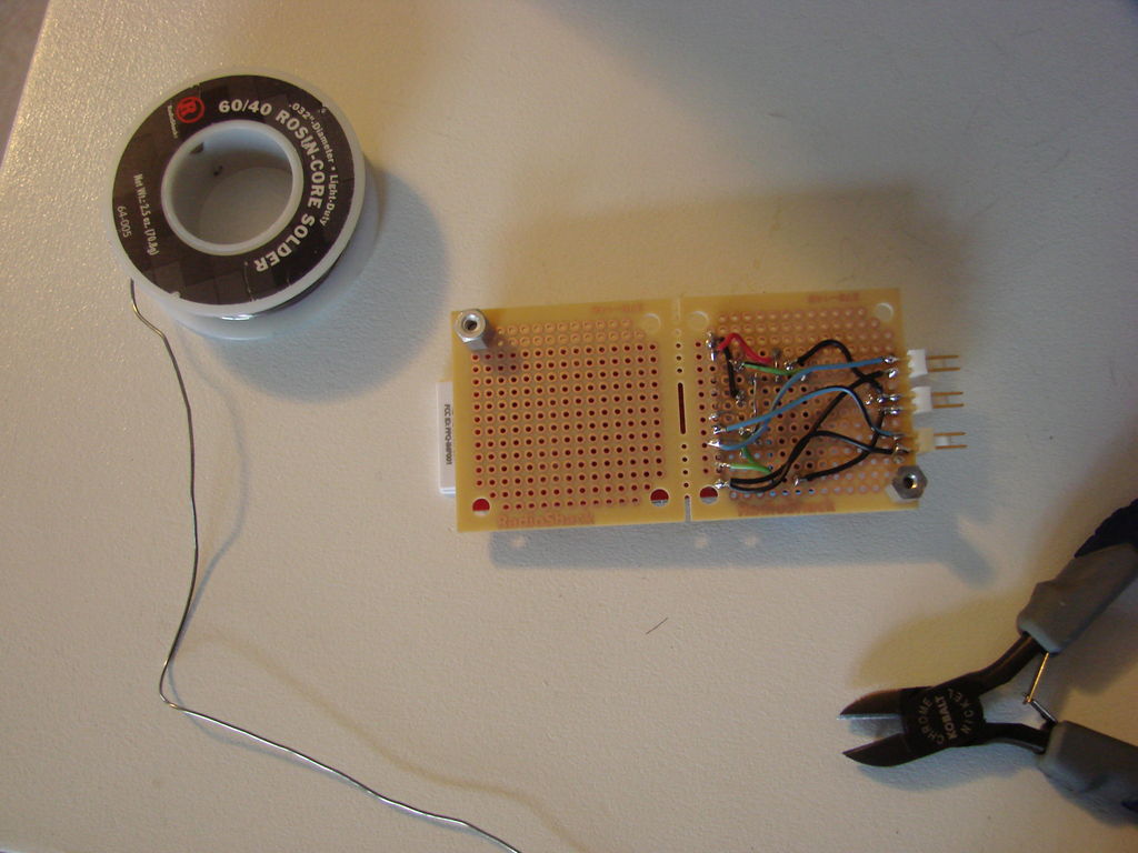

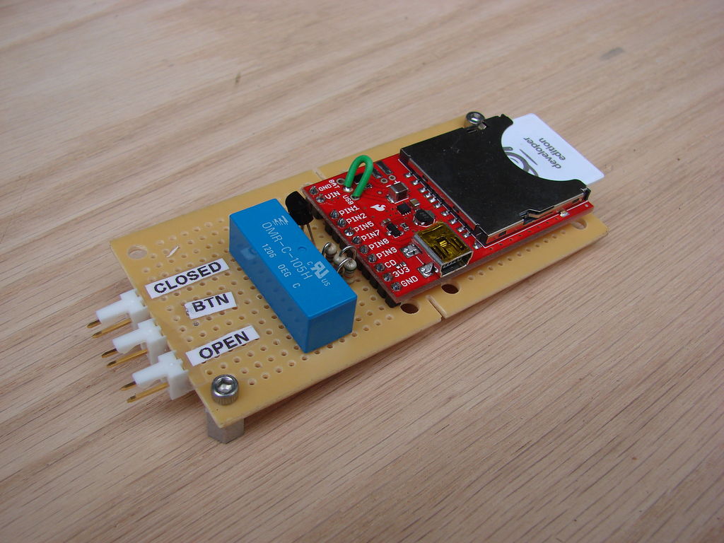

Krok 4: Wykonywanie elektronicznej części projektu
Electric Imp jest bardzo ciekawym urządzeniem, które można wykorzystać w bardzo wielu funkcjonalnych rozwiązaniach. Sam układ Electric Imp wygląda jak karta SD oraz wkładana jest właśnie w slot na karty SD zamocowany na płytce rozwojowej. Płytka rozwojowa zawiera wspomniany wcześniej numer identyfikacyjny ID, który jest konieczny, aby możliwa była komunikacja z serwerem Imp. Dobry opis urządzenia możemy znaleźć na stronie: Link
Jeśli kupisz nowy moduł Electric Imp, musi on zostać skonfigurowany w odpowiedni sposób. Odbywa się to przy użyciu aplikacji dostępnej na smartphone ‘a, która przesyła informacje o konfiguracji sieci Wi-Fi do wewnętrznej pamięci urządzenia. Szczegółowa instrukcja dostępna jest na stronie Web Imp, dostępnej pod poniższym odnośnikiem: Link
Obwód jest wykonany zgodnie ze schematem zamieszczonym poniżej. Autor użył płytki uniwersalnej, jednak równie dobrze można użyć zwykłej pytki PCB.

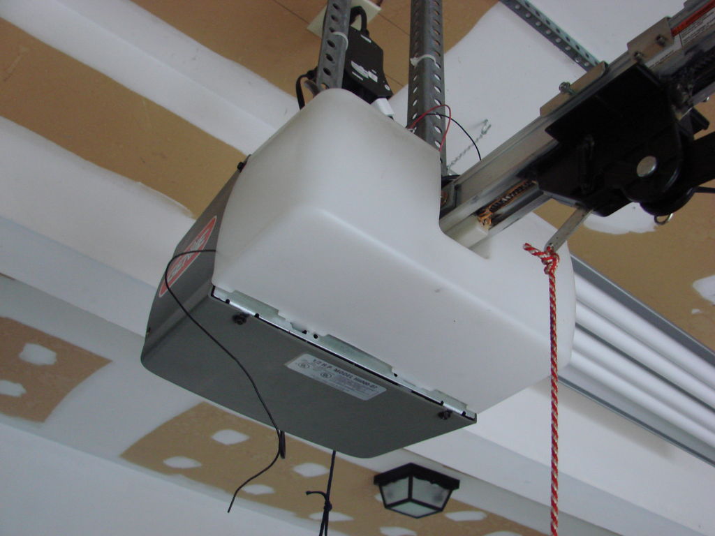

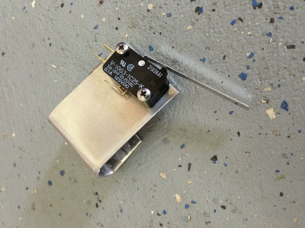

Krok 5: Czujniki krańcowe i ich łączenie
Czujniki krańcowe odpowiedzialne za sygnalizacje stanu bramy są zamocowane za pomocą cienkich, wygiętych pasków aluminium. Ich grubość to prawdopodobnie ok 0.060”. Są zamontowane do szyny, gdzie przesuwający się element bramy będzie aktywował je sygnalizując tym samym otwarcie lub zamknięcie bramy.
Przełączniki połączone są z wejściami w obwodzie oznaczonymi, jako wejścia czujników. Kiedy przełącznik jest zamknięty, linia wejściowa jest uziemiona. Oprogramowanie odczytuje ten sygnał jako zera lub jako aktywację czujnika. Więc, kiedy brama jest zamknięta, linia czujnika odpowiedzialnego za stan „zamknięty” jest w stanie niskim, zaś druga linia w stanie wysokim. Odwrotna sytuacja następuje w momencie, kiedy brama zostanie otwarta.
Cały obwód zasilany jest przez port USB przy użyciu ładowarki do iPhone ‘a podłączonej do gniazdka znajdującego się blisko mechanizmu otwierania bramy. Cały obwód jest podwieszony na opasce zaciskowej… Nie wygląda zbyt ładnie, ale spełnia swoje zadanie.

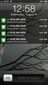

Strona pobiera dane i zapisuje je w bazie danych SQL znajdującej się na serwerze, ponieważ autor miał w planach wykorzystać to, aby umożliwić pobieranie aktualnego stanu bramy z poziomu telefonu. Pomysł był taki, aby telefon mógł połączyć się z bazą danych SQL znajdującą się na serwerze i pobrać aktualny stan bramy w dowolnej chwili, kiedy zażyczy sobie tego użytkownik. Autor nie dokończył jednak tego rozwiązania dlatego, że w międzyczasie wykonany został system powiadamiania za pomocą wiadomości tekstowych SMS i autor mógł korzystać bezpośrednia z terminala COSM przy użyciu HTML, przestała więc istnieć potrzeba komunikowania się z oddzielną bazą danych. Dane są jednak nadal zapisywane, więc autor może w każdej chwili rozwinąć stronę tak, aby można było pobierać stan bramy z serwera, jednak na tę chwilę autor nie planuje rozwijania tej funkcji. Jeśli ktoś nie chciałby używać COSM lub nowej usługi XIVELY.COM, baza danych może okazać się najlepszym wyjściem w tej sytuacji. Jeśli jednak komuś wystarczają powiadomienia poprzez wiadomości tekstowe, za każdym razem kiedy czujniki wykryją zmianę, to zaproponowane przez autora projektu rozwiązanie może okazać się najlepsze w tej sytuacji.
Usługa wiadomości SMS jest dostarczana przez serwis Link
Sam autor poleca usługi tej firmy – miesięcznie dostajemy możliwość wysłania 500 SMS-ów za darmo, a sam interfejs API programu jest przejrzysty i łatwy w obsłudze. Nawet jeśli ktoś posiada bardzo „ruchliwą” bramę garażową, taka ilość SMS-ów powinna mu wystarczyć. Interfejs programu został też bardzo dobrze opisany, co umożliwia przejście przez cały proces konfiguracji krok po kroku. Nie ma tutaj żadnych niespodzianek lub ukrytych „gwiazdek”, śmiało można korzystać z serwisu dostępnego pod odnośnikiem Link

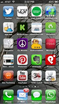

Krok 8: Aplikacja HTML – szczegóły konfiguracji
Aplikacja którą zamierzamy uruchamiać na iPhone jest właściwie stroną internetową stworzoną przy użyciu HTML, CSS i Javascript. Aby strona ta pojawiła się jako natywna aplikacja na system iOS konieczne będzie dodanie metatagów, które będą mogły zostać rozpoznane przez przeglądarkę Safari i spowodują ukrycie pasków nawigacji u góry ekranu i przycisku na dole ekranu. Aby aplikacja działała bez ładowania jej z serwera web można ją zapisać w pamięci cache telefonu. To oznacza, że strona będzie ładowana z tymczasowej pamięci wewnętrznej telefonu i nikt poza jej użytkownikiem nie będzie miał do niej dostępu. Kiedy strona zostanie raz zapisana w pamięci cache, przeglądarka Safari nie będzie już korzystała z HTTP, zamiast tego ładując stronę bezpośrednio z pamięci telefonu, dzięki czemu wszystko będzie wyglądało tak, jakby była to osobna aplikacja. Wspomniane wcześniej metatagi odpowiedzialne za sposób wyświetlania strony to:
-Viewport
Definiuje sposób w jaki strona Web będzie wyświetlana. Powinien zostać skonfigurowany w taki sam sposób jak wskazówki Apple. Musisz więc mieć pewność, że zawarte przyciski i obrazki są wystarczająco duże, ponieważ użytkownik nie będzie miał możliwości przybliżenia fragmentu strony.
-apple-mobile-web-app-capable
Ten parametr sprawia, że strona zostaje uruchomiona w trybie pełnoekranowym, dzięki czemu pasek narzędzi nawigacyjnych będzie ukryty.
-apple-mobile-web-app-status-bar-style
Wyświetla czarny pasek statusu u góry ekranu.
To jest początek kodu HTML zawierający już zdefiniowane metatagi
Ikona aplikacji
Jeśli chcesz, aby aplikacja miała własną ikonę, będziesz musiał stworzyć obrazek png w formacie 114x114 pikseli. System iOS zajmie się sam zaokrągleniem narożników oraz nadaniem obrazkowi „połysku”.
Cache
W końcu, aby móc zapisać aplikację w pamięci cache, będziemy potrzebowali utworzyć plik MANIFEST. Aby wszystko się udało, upewnij się, że twój serwer web wspiera pliki MANIFEST MIME type “text/cache-manifest” W przypadku IIS Express edytuj plik application.config , aby dodać do niego odpowiedni typ pliku. W przypadku innych programów może być inaczej.
Aplikacja HTML będzie za każdym razem ładowała z pamięci cache najnowszą wersję obrazków i plików HTML. Jeśli będzie jednak dostępne połączenie sieciowe, przeglądarka sprawdzi stan pliku MANIFEST na serwerze. Jeśli okaże się, że na serwerze znajduje się inny plik MANIFEST, zostanie załadowana jego nowsza wersja. Jest to użyteczne podczas rozwijania aplikacji, kiedy pliki są często aktualizowane – możesz zmienić numer wersji wewnątrz pliku MANIFEST aby zmusić program do załadowania nowej wersji plików i zapisania ich w pamięci cache. Czasem jednak konieczne jest ręczne wyczyszczenie pamięci cache, aby nowe pliki mogły zostać pobrane.
Plik MANIFEST ma dwie sekcje – pliki, które mają zostać zapisane w pamięci cache oraz pliki, które mają zostać pobrane z sieci. W przypadku tej aplikacji, wszystkie pliki przeznaczamy do zapisu w pamięci cache, pozostawiając tym samym drugą sekcję pustą.
Obecność numeru wersji umożliwia przeglądarce porównanie plików i w razie potrzeby pobrania nowszej ich wersji. Jeśli ktoś potrzebowały więcej informacji na temat uruchamiania aplikacji HTML na iPhone, pod tym odnośnikiem można znaleźć dobry blog opisujący to zagadnienie: Link

Pobieranie aplikacji na iPhone
Wszystkie przygotowania zostały zakończona, teraz można więc załadować aplikację HTML na iPhone. W tym celu należy uruchomić Visual Studio 2012 Express dla stron Web (można również uruchomić IIS Express z poziomu linii komend, autor jednak używa edytora IDE). Wirtualna ścieżka do aplikacji to „/”, więc łączenie z http://youripaddress:yourport/ powinno połączyć nas do IIS Express. Autor dodał folder o nazwie Imp Garage, zaś nazwa strony to Index.html
Aby pobrać aplikację na iPhone, należy otworzyć przeglądarkę Safari i przejść pod adres http://youripaddress:yourport/ImpGarage/Index.html Kiedy strona Web zostanie już wyświetlona, należy zapisać ją na pulpicie poprzez naciśnięcie przycisku “udostępnianie” na środku górnego paska nawigacyjnego. Następnie wybrać przycisk „Dodaj do ekranu głównego” i wybrać tytuł pod jakim strona ma ukazać się na ekranie głównym. Ikona aplikacji zostanie dodana po naciśnięciu przycisku „Dodaj”.
No i to by było na tyle. Aplikacja teraz może być uruchomiona z poziomu ekranu głównego tak samo, jak zwykła aplikacja zainstalowana na systemie iOS.

Kiedy aplikacja jest już pobrana naciśnięcie na obrazek powinno wysłać wiadomość do urządzenia Electric Imp (poprzez serwer Imp w Imp Cloud) w celu aktywowania przekaźnika otwierającego bramę garażową. Jeśli drzwi były już otwarte, naciśnięcie przycisku spowoduje ich zamknięcie. Jeśi drzwi są aktualnie w ruchu, naciśnięcie przycisku spowoduje zatrzymanie drzwi. Wiadomość SMS zawierająca aktualny status bramy zostanie wysłana na twój telefon za każdym razem, gdy czujniki wykryją jakąś zmianę. Aby sprawdzić stan bramy ręcznie, przeciągnij ekran w dół. To użyteczne rozwiązanie, jeśli chcesz sprawdzić stan bramy zdalnie.
Jeśli ktoś otworzy bramę garażu przy użyciu pilota lub przycisku, również zostanie wysłana wiadomość SMS z aktualnym stanem bramy.
Żądanie wysyłane z urządzenia Electric Imp do strony Web jest złożone z ciągu parametrów, wymienionych po przecinkach.
http://YourServer.com/ImpGarage/GarageUpdater.apsx
Parametry mają formę: value=ImpID, openSensorStatus, closedSensorStatus, Status
Gdzie
-ImpID = numer identyfikacyjny ID urządzenia Electric Imp, w razie gdyby ktoś posiadał kilka bram garażowych, może dzięki temu w łatwy sposób je odróżniać.
-openSensorStatus = 0 lub 1 w zależności od tego, który czujnik jest aktywny, a który nie. Wartosć 0 występuje wtedy, gdy czujnik został aktywowany (tj. przełącznik został zwarty, co zaś oznacza, że brama znajduje się właśnie w tej pozycji, mówiąc jaśniej 0 = brama otwarta)
-closedSensorStatus = 0 lub 1, gdzie 0 = brama zamknięta 1 = brama otwarta
-Status = wiadomość, która ma za zadanie opisać aktualny stan bramy, jako „Otwarta”, „W trakcie zamykania”, „Zamknięta” lub „W trakcie otwierania”
Wartości są najpierw analizowane i przekształcane na odpowiednią formę, a następnie tekst wiadmości jest wysyłany za pomocą wiadomości SMS do grupy zdefiniowanych wcześniej numerów telefonów w serwisie SendHub. Jedyną problematyczną częścią tego procesu było sprawienie, aby wszystko działało z hostingiem Web 1&1. Proxy musi zostać skonfigurowane tak, aby łączyło się z serwisem Sendhub. Po prostu skopiuj i wklej w odpowiednie miejsce poniższy tekst, a wszystko powinno prawidłowo działać. Będziesz jednak musiał wstawić swój własny unikalny sendhub key oraz nazwę użytkownika (czyli numer twojego telefonu) w adresie URL i zdefiniować grupę numerów telefonów widocznych poniżej jako 55555.
