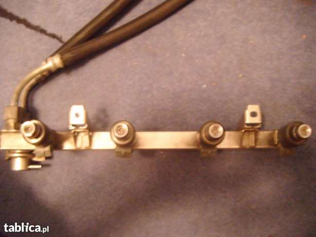

    Mam mały wyciek paliwa przy listwie wtryskiwaczy. Cieknie na połączeniu gumowego wężyka z tą metalową częścią.
    Jak to się fachowo nazywa i ile może kosztować w sklepie?
    Czy dużo jest z tym roboty? Przy wtryskiwaczach nie widzę problemu aczkolwiek nie wiem gdzie dalej i w jaki sposób łączy się ten wężyk.
    Astra G 2000r 1.6 16V

    Wrzuć foto - będzie łatwiej i bardziej precyzyjnie ;)

    Chodzi o te wężyki podłączone do listwy wtryskowej.

    Wężyki są zaprasowane na ścisk jak hydraulika,nie spotkałem się aby komuś ciekło.Możesz wymienić na takie ze szrotu albo spróbować zaprasować na nowo w punkcie zakuwania węży do hydrauliki.

    Cieknie strumieniem z powrotu... Byłem u mechanika to nawet jest problem z nowymi...
    Nic trzeba będzie dać do zakucia na nowo
