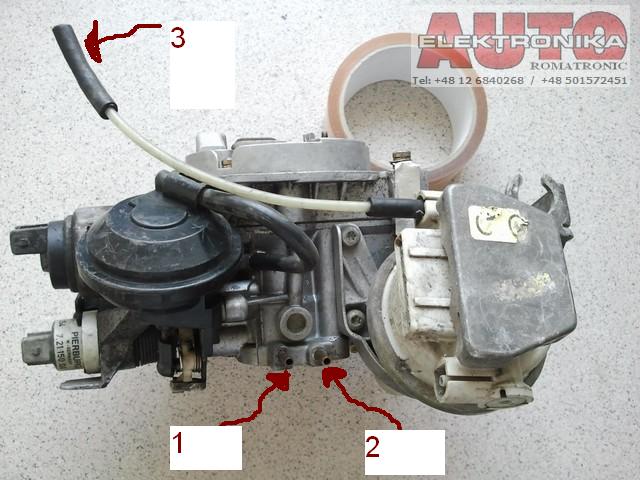

Opel Kadett E 1.8 gaźnik, jak podłączyć to, co na obrazku?
fajerka96 22 Sie 2013 12:22 2712 11
  • #1 12654948
    fajerka96
    Witam, mam problem w swoim Kadecie. Nie wiem, gdzie podłączyć to, co na obrazku (1,2,3). Z góry dziękuję i pozdrawiam.
  • #2 12655290
    martinobmw
    dawno nie grzebałem ale chyba do obudowy filtra.
  • #3 12655440
    andrzej20001
    1-aparat zapłonowy
    2-dolny króciec gruchy
    3-filtr powietrza

    Wielkie dzięki kolego :D , a wiesz może dlaczego świeci się ta kontrolka ? . I jeszce jedno , nie trzyma on wolnych obrotów i ganie na wolnych obrotach .Opel Kadett E 1.8 gaźnik, jak podłączyć to, co na obrazku? ta kontrolka

    autoas
    Zainwestuj w książkę typu "SAM NAPRAWIAM...", będziesz miał opis tego ecotronica, sposób jak się odczytuje kody i ich opis...

    andrzej20001
    Tak na 90% strzelona membrana w gruszce.
  • #7 12658472
    autoas
    Jak nie trzyma obrotów to nie membrana, jakby to ona, wtedy miałby max....
