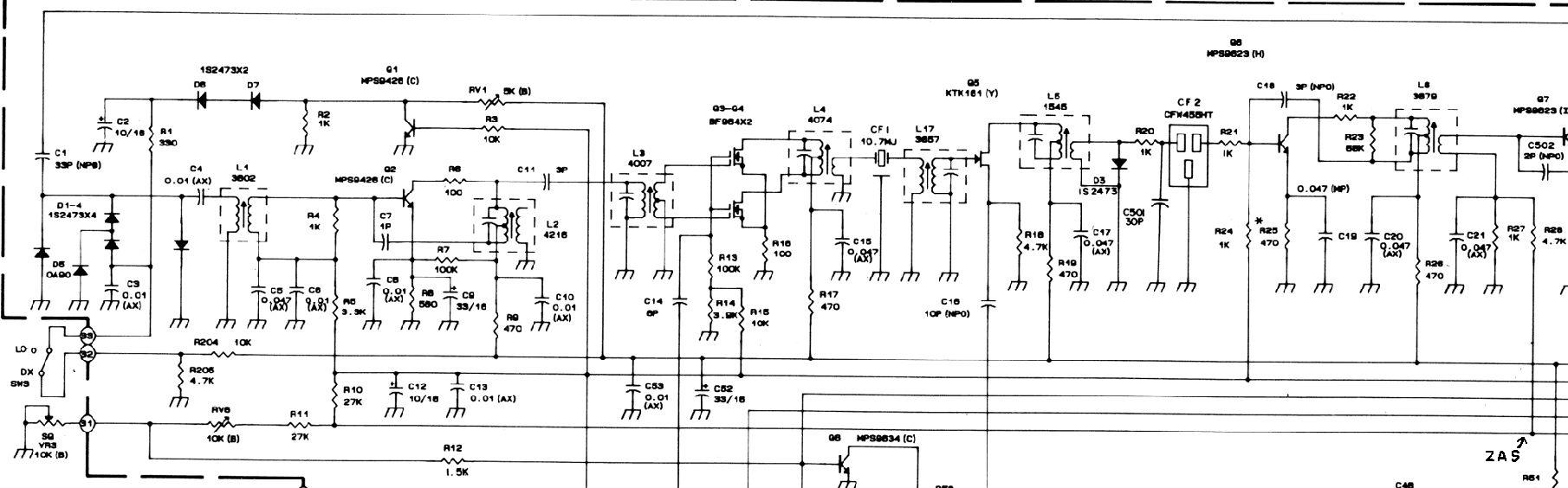

Alan18 z 1991 - słaby odbiór, punkty 32 i 33, C1 33 pF, nadawanie OK, odbiór słaby
paol2 22 Sie 2013 15:11 5415 26
  • #1 12655604
    paol2
    Posiadam Alana 18 z 91 roku.
    Problem polega na słabym odbiorze, do porównania miałem TTI 880 i Alana 1001.
    Jak to jest w rzeczywistości zwarte punkty 32 i 33 według schematu to DX?
    U mnie w radiu to LOCAL.
    Zwierałem przełącznikiem i kablem i zawsze tak mi wychodzi.
    C1 33 pF, to od tego miejsca szukać przyczyny słabego odbioru?
    Zimne luty posprawdzane jak należy.
    Nadawanie działa wyśmienicie.
    Problem jest z odbiorem.
    Antena zestrojona.
    Inne radio podpięte do tej samej instalacji działa o niebo lepiej
  • #2 12655870
    SvenG
    Według schematu, który mam przed sobą to zwarte 33 i 32 to załączona funkcja local. Od kondensatora C1 zaczyna się odbiornik, ale usterki trzeba szukać raczej przy samym przełączniku. Może ktoś próbował zmienić ustawienia localu i tak namieszał. Trzeba przywrócić do stanu początkowego albo zrozumieć co miał na myśli przerabiający :) Pozdrawiam

    #7 12667758
    PLEXI
    Poziom 24  
    Strzałką zaznaczyłem blaszkę pod którą musiałbyś poprawić luty.

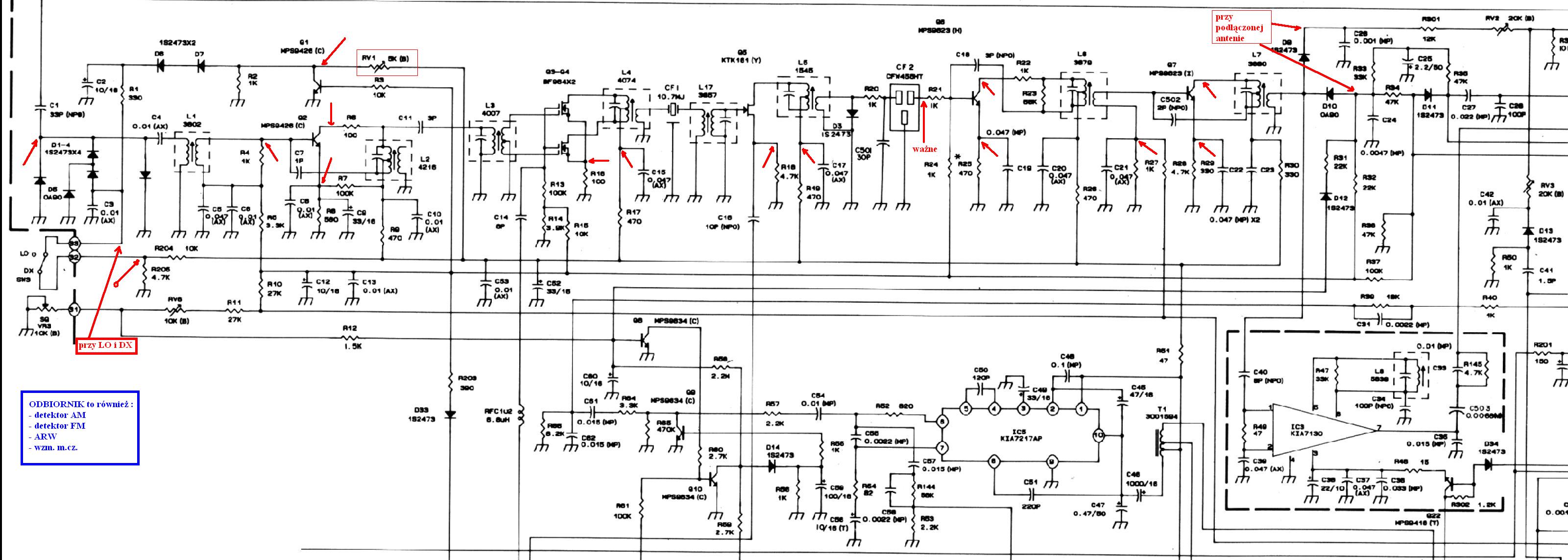

  • #9 12671484
    PLEXI
    Poziom 24  
    Kolego pisząc napięcie zasilania odbiornika nie miałem na myśli napięcia zasilania radia. CB radia mają taki zasadniczy blok zasilania 8V i zarówno tor odbiorczy jak i nadawczy w radiu jest zasilany poprzez napięcie 8V. Tylko końcówka i driver w stopniu nadawczym jest zasilana napięciem zasilania radia, ale wcześniejsze stopnie toru nadawczego są zasilane z napięcia 8V.
    Na poniższym obrazku zaznaczyłem gdzie i jakie musisz mieć napięcia.
    Zmierz napięcia i napisz.

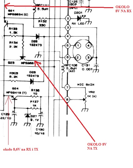

  • #10 12673752
    paol2
    Witam zmierzyłem i tak
    na Q21 podczas RX E-7.52V B-8.24V C-8.31V
    na Q23 podczas TX E-7.35V B-6.50V C-7.28V
    na Q24 E-RX-8.30V na TX 7.40V
  • #11 12674328
    PLEXI
    Poziom 24  
    Sprawdź jeszcze jak zachowuje się napięcie na diodzie zenera D27, napięcia na tranzystorach z grubsza prawidłowe, choć wydają się o około 0,2V zbyt niskie. Dlatego proszę o sprawdzenie napięcia na diodzie w czasie odbioru i nadawania.
    Czy regulacja położenia RV1 coś daje? Sprawny ten potencjometr?

  • #22 12678322
    paol2
    Dokładnie tak SP5ANJ ale czy to nie świadczy że z Q23 jest coś nie tak?? skoro jest za niskie a problemów z nadawaniem nie mam wręcz po zabiegach "pseudo serwisu" jest za dobre ale ograniczniki zamontuje jak tylko naprawie odbiór. Teraz po wymianie diody coś się polepszyło wedle odsłuchu, niestety przyrządów pomiarowych nie posiadam tak że robię na słuch. Jeszcze jedno pytanko na temat tych kondensatorów z końcówką (AX) przypominających w budowie rezystor co to za kondensatory?
    Idąc dalej do sprawdzenia to mam w części odbiorczej od R28 w lewą stronę schematu czy tak??

  • #23 12678480
    SP5ANJ
    Spoczywaj w Pokoju
    NIE - jest OK.
    ... niestety przyrządów pomiarowych nie posiadam tak że robię na słuch.
    To jesteś zmuszony porównywać poziomy szumów pasma albo korespondentów. :cry:
    Odbiornik to cały układ a nie tylko od R28 w lewo. :spoko:
    Pomierz multimetrem napięcia gdzie pokazałem a cokolwiek już będziemy wiedzieć na temat tego Twojego radia.
    strzałkami na czerwono punkt pomiarowy w okienku komentarze
  • #24 12694007
    paol2
    Witam, napięcie zasilania 11.68 zasilacz od PC
    Mierzone Minusem:
    1- 11.30V
    2- DX -10.90V Local - 9.90V
    3- DX - 8.07V Local - 9.90V
    4- 10.36V
    5- 11.07V
    6- 1.16V
    7- 11.54V
    8- 11.48V
    9- 1.42V
    10- 10.50V
    11- 0.78V
    12- 10.73V
    13- 11.00V
    14- 2.66V
    15- 10.29V
    16- 11.00V
    17- 1.24V
    18- 12.08V
    19- 11.36V
    Mierzone PLUSEM:
    1- 0.59V
    2- DX - 0.05V Local - 1.87V
    3- DX - 3.58V Local - 1.87V
    4- 1.32V
    5- 0.60V
    6- 10.50V
    7- 0.13V
    8- 0.18V
    9- 10.24V
    10- 1-13V
    11- 10.88V
    12- 1.12V
    13- 0.66V
    14- 9.00V
    15- 1.35V
    16- 0.66V
    17- 10.43V
    18- (-0.42V)
    19- 0.30V
    Witam, problem nadal nie rozwiązany, czekam na sugestie.
