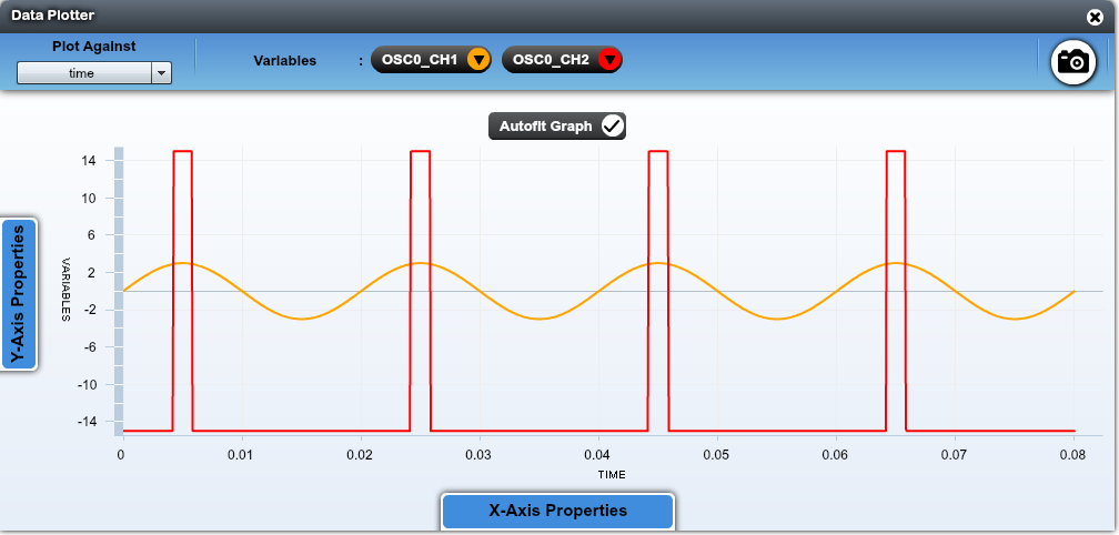

    Trzeba zmierzyć napięcia (komparatora) IC1
    - 5 noga to potencjometr squelch na panelu
    - 6 noga to siła sygnału
    Jedno i/lub drugie szwankuje

    Żeby nie rozpisywać się co i jak komparator online
    Jak załapiesz super sprawa symulator java potrzebne oprogramowanie JAVA
    AC jest domyślnie 3V i ustawiasz sobie DC coś poniżej ≈ 2.9V [zamknij] potem RUN i wykres
    Stabo xm 5012 - trafomodulator 4w AM piszczy podczas nadawania, słaby odbiór
    Z symulacji DC to próg otwarcia (potencjometr) AC to siła sygnału (s-miarka). Tak to działa.
