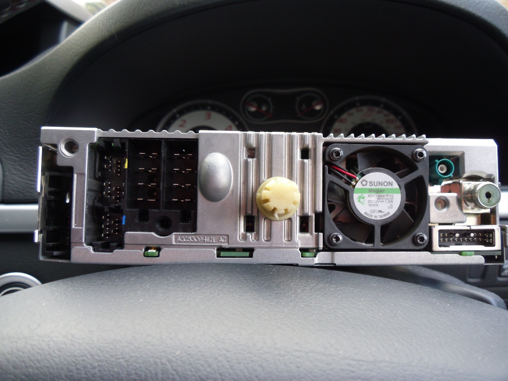

    Czy znajdzie się jakaś dobra dusza, która podzieli się rozpiską pinów kostek w radiu/navi Renault Carminat Informee 2 ?
    Renault Carminat Informee 2 - Rozpiska pinów, mapy, sygnał audio do subwoofera
    Do tego byłoby miło dorwać skądś pasujące mapy, a już szczytem szczytów byłoby jego spolszczenie.
    Potrzebuję wyciągnąć sygnał audio do subwoofera, a nie chcę tego robić "po chamsku" podłączając się pod głośniki (potrzebny adapter). Inna kwestia: posiada to to możliwość podłączenia sygnału AUX? I jeszcze inna bajka: czy komuś udało się podłączyć pod fabryczny wyświetlacz od tej nawigacji zewnętrzny sygnał Video bez użycia adaptera z Ebay za 8 stówek?
    Czy podejdzie tu któryś ze schematów z tej strony?

    Próbuję podłączyć pod to radio Carminat Informee 2 Renault Carminat Informee 2 - Rozpiska pinów, mapy, sygnał audio do subwoofera Renault Carminat Informee 2 - Rozpiska pinów, mapy, sygnał audio do subwoofera Renault Carminat Informee 2 - Rozpiska pinów, mapy, sygnał audio do subwoofera wejście AUX/liniowe by móc odtwarzać muzykę z telefonu/ipoda przez jacka do radia i na głośniki. Niby coś co mogłoby być proste takie być nie chce a mianowicie nie wiem jak i czy w ogóle da się aktywować owe wejście w/w radiu? Próbowałem przez Ustawienia>Expert> i tam być powinno (chyba) a nie ma. Następnie podłączałem sygnał pod te piny: Renault Carminat Informee 2 - Rozpiska pinów, mapy, sygnał audio do subwoofera kolorowe wielokąty oznaczają pod jakie piny się podpinałem z sygnałem a następnie wejść w Ustawienia>Expert z nadzieją że pojawi się AUX niestety wszystkie opcje zawiodły. Ręce już mi opadają, ma może ktoś jakiś pomysł? W sieci jest masa opisów jak podłączyć AUX do radia w Renault poza tym jednym radiem które posiadam a w wypadku którego te opisy nie działają. Pomoże ktoś?
    Rozkręć radio i sygnał złap z nóżek wejściowych końcówki mocy(wyjście pre-ampa) to chyba najlepsze/najprostsze rozwiązanie.Pobierając sygnał z głośników mnożysz tylko zniekształcenia..

    Witam. Temat stary ale może coś zmieniło się przez te parę lat:) Chciałem zrobić to samo co koledzy wyżej, czyli podłączyć wzmacniacz i aktywować jakoś opcję AUX, bo w tej chwili nie mam jej w ekspert menu. Radio z nawigacją, troszkę inne z zewnątrz ale tył identyczny jak u Was. Pisze na nim Carminat i to tyle z przodu, na etykiecie radia RENAULT 8200 964 842T W337-security. Próbowałem podpinać sygnał w różne piny ale nic nie spowodowało uaktywnienia AUX w menu. Wyjścia na wzmacniacz można jakoś wyciągnąć z wewnątrz ale z wejściem już chyba nie tak prosto, chyba że udało się z tym wycięciem AM ? Może da się jakoś zmienić konfigurację radia i uaktywnić te wyjścia/wejścia tak jak np w radiach VW ?
