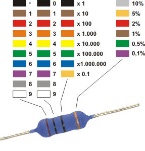

Ile omów ma mój opornik? Przecież tam są tylko kolorowe paseczki!
Podaję link do aplikacji, która po podaniu kolorów pasków policzy, ile omów ma rezystor.
Rezystor przewlekany

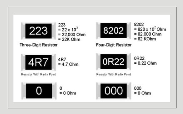

Rezystor SMD
